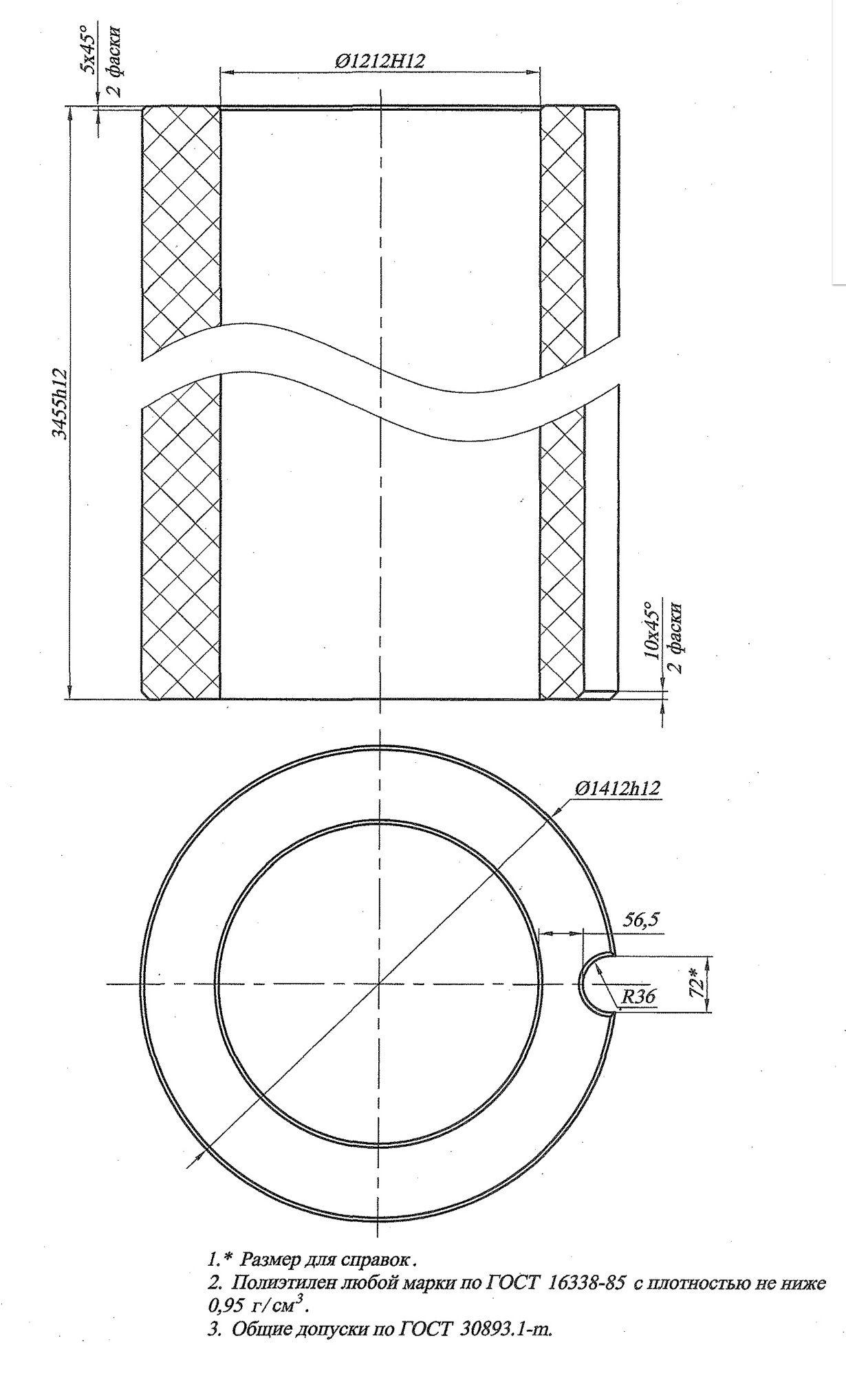

Коллеги, срочно нужна помощь в изготовлении изделия.
Нужно сделать монолитный цилиндр из ПНД (марка неважна), наружный диаметр 1800, внутренний 1600 (стенка 100мм), высота 500 мм.
Весь мозг уже сломали.
Заранее спасибо за ответ.

А можно сюда все же - сколько штук и какие требования?

MFS писал(а):А можно сюда все же - сколько штук и какие требования?
Несколько позиций
Количества:
Д наружный,мм Д внутр, мм Высота, мм Количество
420 200 1080 7
612 400 1850 5
1000 790 3000 2
1400 1200 3400 4
1800 1600 4400 3
См. прилагаемый файл - все изделия идентичны.
Каждый из этих цилиндров для удобства рассекаем на отрезки по ~500 мм
к формам требований нет вообще никаких(в смысле качества поверхности), кроме обеспечения цилиндрической формы и габаритов.
Это должно быть достаточно дешевое решение.
Для нас достаточно, если стенка будет иметь толщину 50мм, оставшиеся 50мм мы доберем сами.
Требований 3 - форма цилиндр, соблюдение размеров, стенка монолитная, без щелей.
по всей длине цилиндра сверху вниз идет вертикальная полeкруглая проточка r=36. Собственно, это - самая большая проблема. Если бы не она - мы бы сделали эти цилиндры самостоятельно.

недорогих вариантов 2
-ротоформовка
-намотка с ик термосваркой и мех обработка паза

Для ротоформовки слишком большая стенка в 100 мм и малый допуск на Ф1212.
Можно попробовать делать из листа и сваривать между собой.
Заготовки похожи на защитный кожух для компенсатора

По сварке листов вопрос один - как сделать проточку заданного радиуса.

Мда... посмотрите на допуски! тут традиционными способами получения трубы делать нечего. Только мехобработка. Ну ладно снаружи, ладно паз получить, а вот как внутренний диаметр? расточить на таком вылете такой диаметр? Это вам батенька только отечественный ВПК поможет. Это что-то сродни производству стволов пушек...
Тем паче сварка не подходит, поскольку задание стоит - изделие д.б. монолитным...

Кстати, проточка - не самая большая проблема. Требуется лишь найти фрезерный станок с ходом стола соответствующего заготовке. Фрезу можно сделать даже в в условиях механического цеха. По ПЭ сможет работать просто закаленный инструмент.

Да уж, паз фрезернуть - это дело самое простое в этой затее. Действительно, нужен просто большой фрезер или ГРС. Фреза действительно, делается.
alexs писал(а):..... -намотка с ик термосваркой и мех обработка паза
Можно про намотку чуть подробнее? Очень интересно.

Немного подумамши... Вероятно возможен вариант вальцовки ПЭ листа. Думаю вальцы в СПб соответствующей длины найти - не проблема. Проблема попасть в размеры и найти соответствующей толщины лист. также возможен вариант ультразвуковой или Ик сварки, но опять же, потребуется подготовить торцы для стыков, фрезеровать как-то, а размеры могут уйти...

Сварка листов - ок, этим мы каждый день занимаемся. Проблема - когда начинаем делать паз, все начинает распадаться - листы даже толщиной 40мм уже не свернуть в такие диаметры.

triplesec писал(а): Похожи.
Если это кожух на компенсатор - тогда впереди масса проблем, таких как:
- гидроизоляции от проникновения грунтовых вод к стальному сильфону;
- обеспечить свободный ход, равный половине хода компенсатора в части растяжения при монтаже, и последующего сжатия при подаче теплоносителя.
Кстати подойдите к конструктору данного чертежа, предположу, что он сильно ужесточил допуски, которые там фактически не потребуются :-):

Допуски не жёсткие, с конструктором согласовали.
Одно требование - нет поперечных щелей.
Но вроде бы мы решение нашли. Всем спасибо за помощь!
