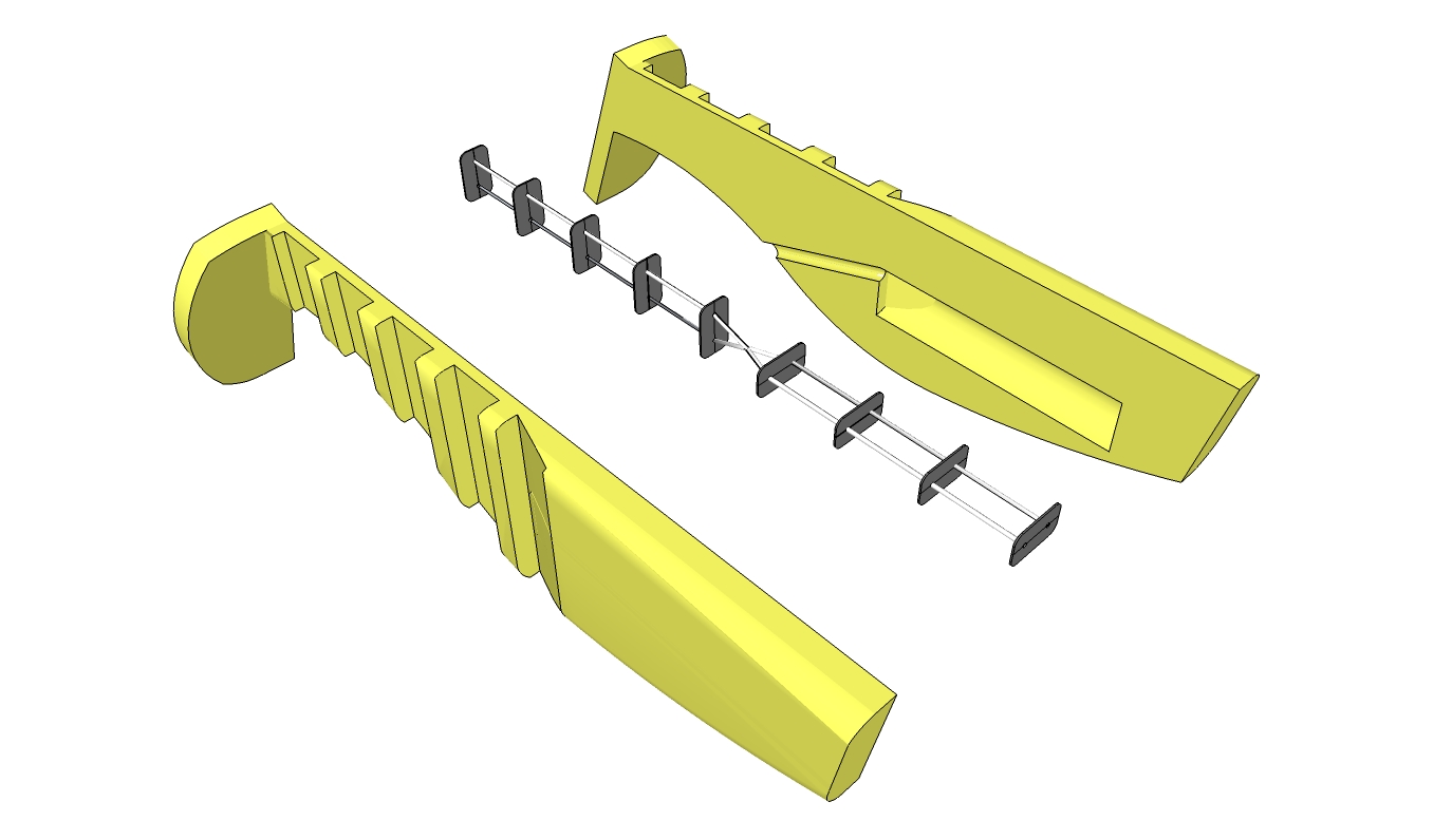

Есть предположения как формуются управляющие цепочки для жалюзи???

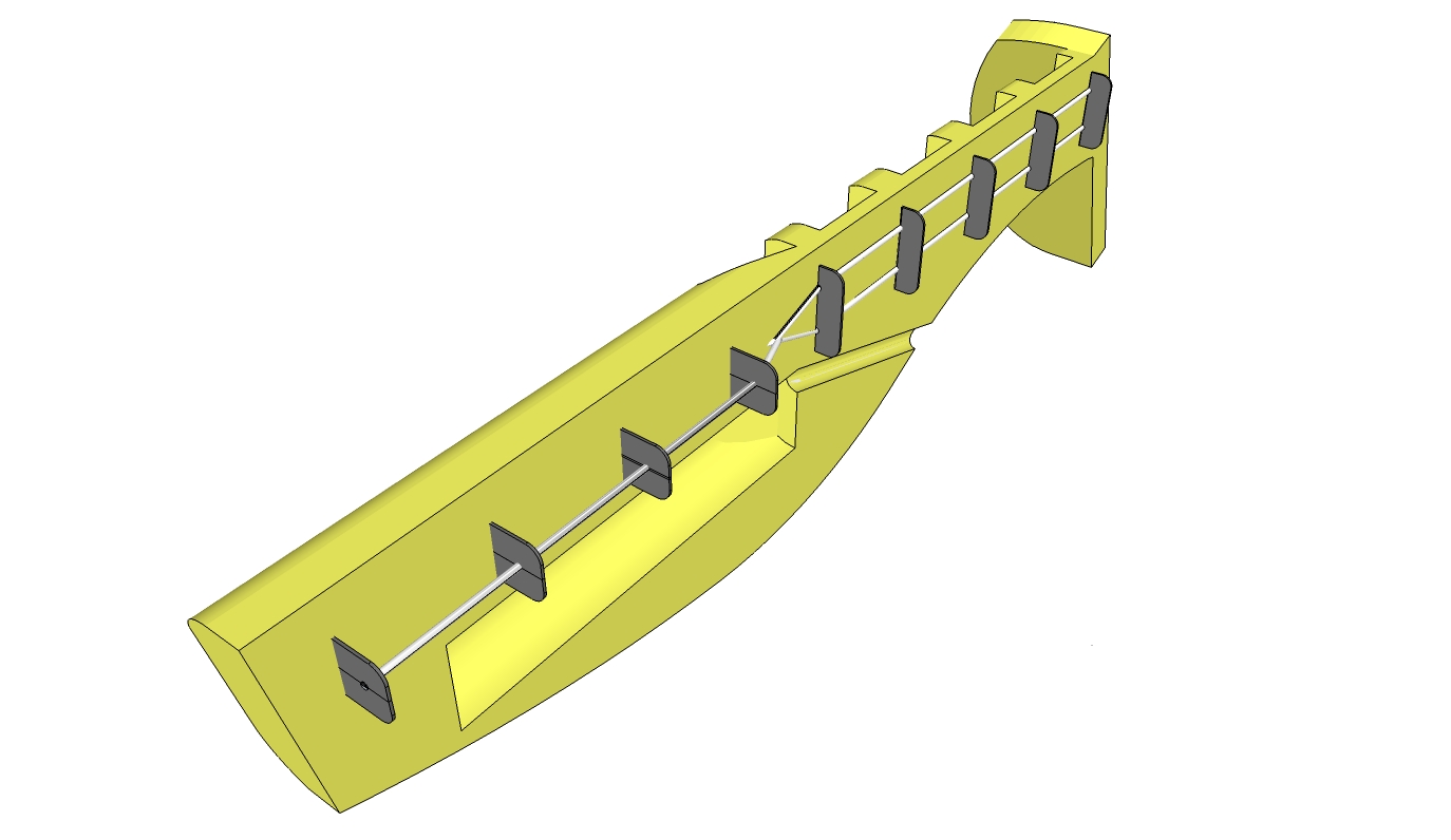

... думаю что вполне сносное решение это заливка какого нибудь достаточно прочного двух компонентного пластика в силиконовые формы заодно с нитью. скорость карусельной установки будет равна скорости отверждения, что вызывает конечно некоторые вопросы, но при оптимальном подборе быстроотверждающихся составов, это уже совсем другие инвестиции ...

Речь идет о изготовлении мягкой рыболовной приманки с внутренним армирующим каркасом. Понятно что это будут не шарики а пластины, к геометрии нет особых требований, но нити будет две ...
