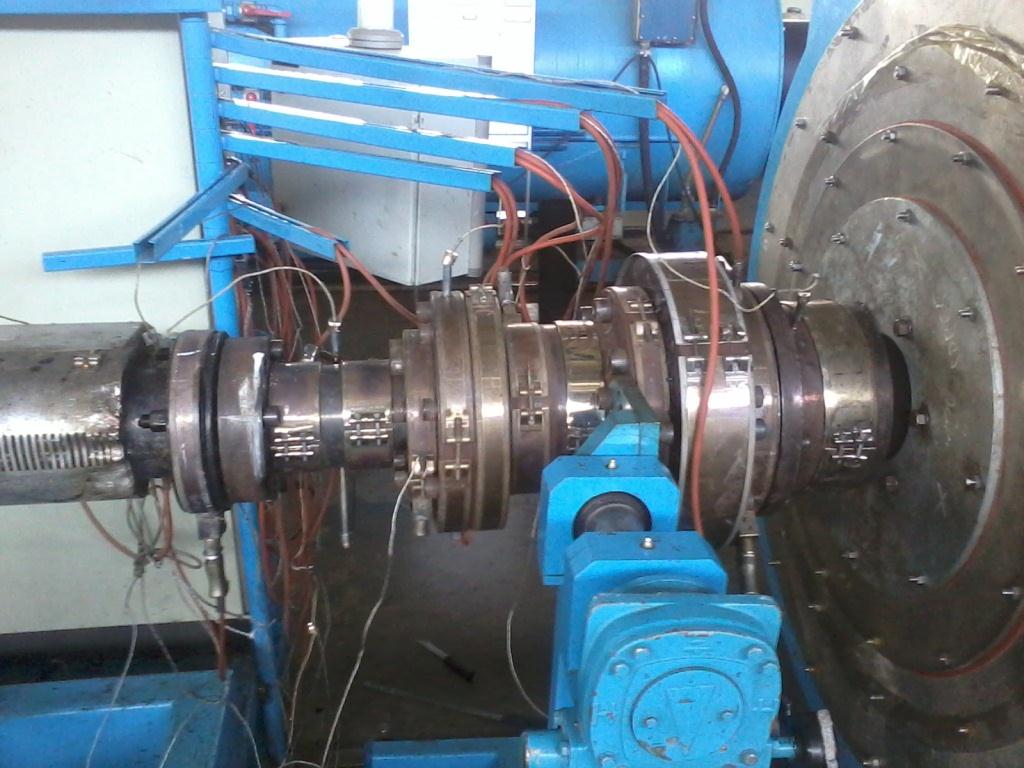

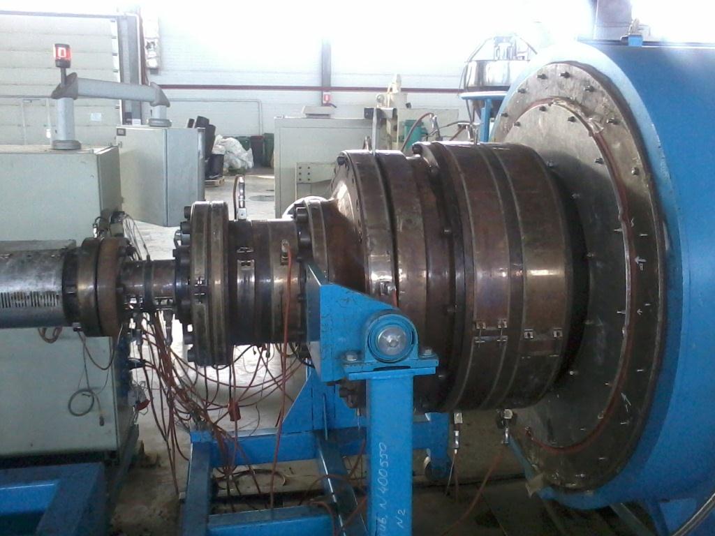

Добрый день, уважаемые специалисты! Подскажите, важность наличия сетки в трубной головке? У нас две финские линии ЕХ-90 и ЕХ-120 и в головках обеих не предусмотрено места для установки сеток. Уже несколько лет они работают без сеток. Я технологом здесь недавно, а судя по форуму сетки помогут мне решить имеющиеся проблемы со всякими непроплавами, геликами, инородными включениями и проч. Порекомендуйте, пожалуйста, какую сетку мне лучше применить конструкцию и размер ячейки, также конструкцию сеткодержателя?

Что-то вы тут загнули, коллега, насчет сеткодержателя)). Проясним для начала: материал? сетка или фильтр расплава? В идеале схему или фото соединения адаптер-голова.
Для общей информации - не видел ни одной головы, где бы предусматривалось место для сетки. Она ставится перед ней.

Спасибо за ответ! Это я -только учусь... :) Стало ясно, что я не правильно сформулировал свой вопрос. Насчет сеткодержателя -это механик просветил, т.к. он есть на грануляторе. А вопрос стоит про фильтр расплава, которого нет на обеих финских линиях. Мы изготавливаем напорку и оболочку из ПЭ100 корейского, а с этого года и из казанского(пытаемся). Фото головок прилагаю. И еще уточнить хочу: фильтр должен стоять после датчика давления расплава? (чтобы контролировать изменение давление)
Буду очень благодарен.

На первичке в сетке нет необходимости. Смёт не в счет, надо оттучить. А нормальный китайский безостановочный фильтр расплава стоит около $10 тыс. Для грануляторов вторички это актуально, а на трубный экструдер на первичке можно поставить и попроще, менять сетку раз в смену или в сутки.

Алтай, спасибо за совет. Тогда можно поконкретней, что такое фильтр попроще, где его можно взять(может самим сделать?) и на сколько сложно в нем менять сетку? В принципе, готовы менять и раз в смену :) . А у фильтра назначение не только-же фильтровать, но и создавать давление.

BSV писал(а):Насчет сеткодержателя -это механик просветил, т.к. он есть на грануляторе.
В чем проблема сделать такой-же для трубной линии.
