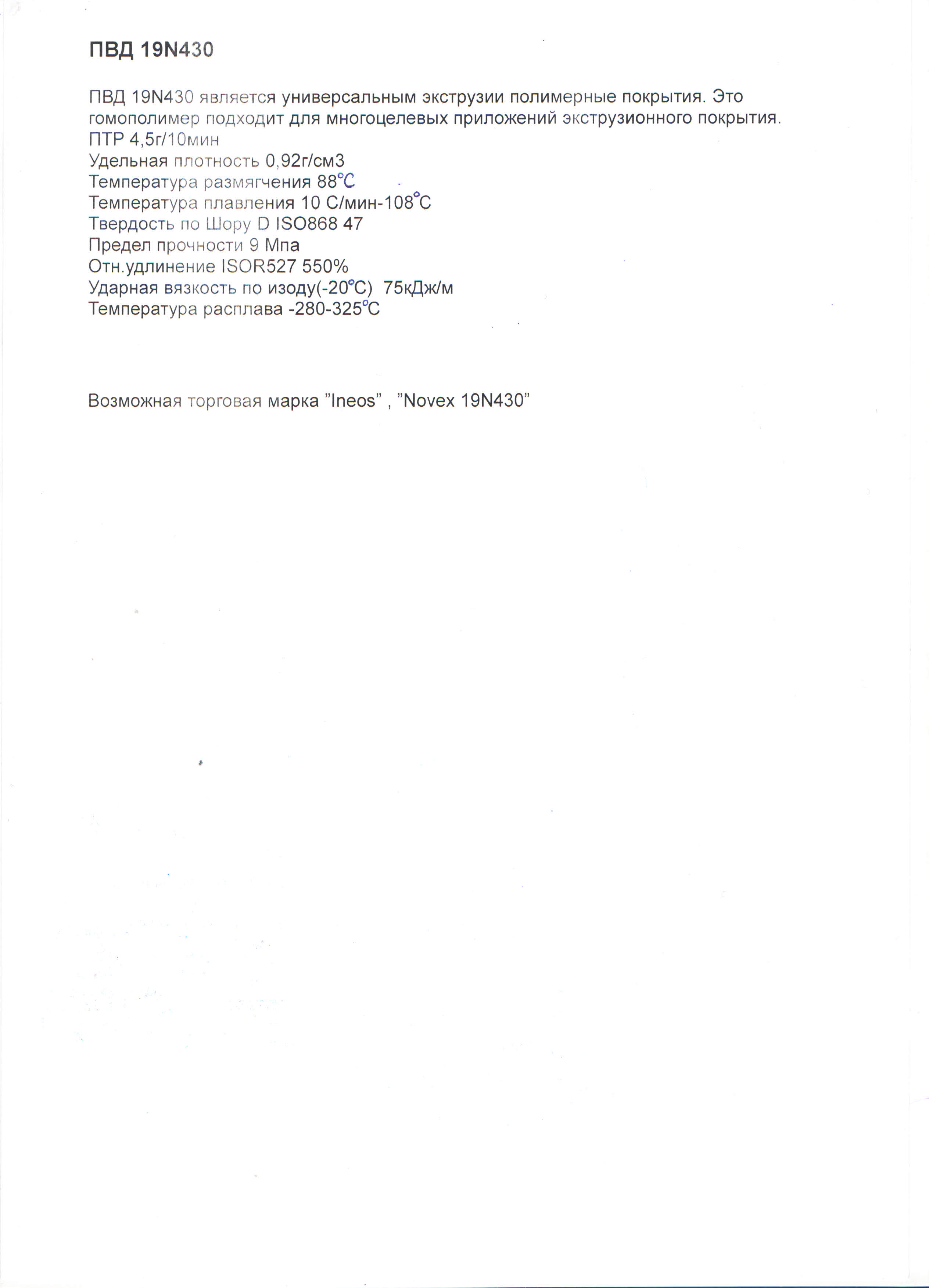

Приветствую,форумчане!
Может быть кому знакомо данное пвд?!Подскажите где раздобыть?Хотим ламинировать фольгу и лавсан.
Рассмотрю любые другие аналоги.
Благодарю.

#3 Сообщение Maks42 » 27 мар 2014, 08:44
ПЭВД 11503-070, 18203-055, 16803-070, поищите, может какая-то из этих марок еще выпускается.

#5 Сообщение Serega » 28 мар 2014, 15:37
У Вас не совсем точная информация.У 19N430 ПТР-7,5 , а не 4,5

#6 Сообщение ImAlexander » 31 мар 2014, 06:47
Serega писал(а):У Вас не совсем точная информация.У 19N430 ПТР-7,5 , а не 4,5
Есть такое дело.Благодарю за внимательность.
