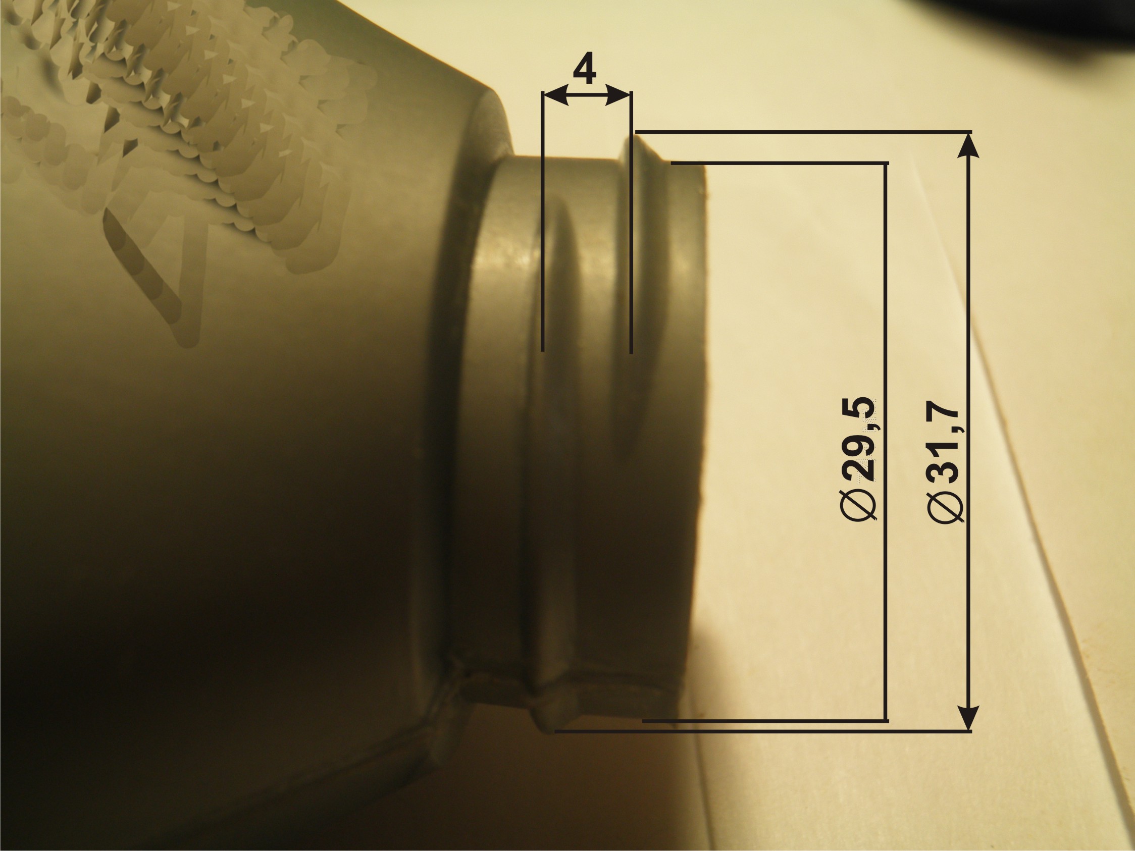

Господа, спецы!
Подскажите, по какому стандарту выполняется резьба на горловинах пластмассовых флаконов, канистр?
Деталь получается раздувом.
Параметры резьбы, которые возможно замерить - в приложенной картинке.

Можно ориентироваться на http://www.threadspecs.com/threadspecs-downloads.asp
Или на резьбу укупорочного средства.

Вот от туда. http://www.bevtech.org/threadspecs-downloads.asp
там выбираете нужную вам.
