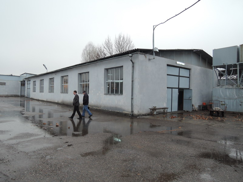

Ситуация такая: Имеем территорию будущего завода по выпуску пластмассовых изделий. Рассматриваем помещение будущего цеха литья пластмасс под давлением.
Габариты помещения 14,5 метров х 37 метров х 4.5 метров.
В скором времени, товарищи из КНР завезут туда 10 ТПА Haitian Mars II (1200 и 1600).
Мы будем производить укупорочную продукцию для напитков (поликарбонат, ПЭНД ПЭВД).
Сколько дополнительно к объему самого ТПА добавлять площади для обслуживания оператором и тд итп.
Нужен ли кран с рельсами под крышей (забыл как он называется) ? Продукция мелкая... А вот для обслуживания пресс-форм, хватит ли мобильного крана на колесной базе?
Стены выполнены из шлакоблоков, заштукатурены (но косметику будем делать все равно. До этого в этом месте была линия сушки, мойки , переработки сухофруктов и картонный цех для них). Доп теплоизоляция (мин вата, гипсокартон) нужна ли? (Летом температура в тени +35-42*. Зимой от -5 до -20*). Ну, кондиционирование оно понятно , правда.. Что нужно, чтобы охладить 10 ТПА , которые из себя будут представлять 10 печек по 30-35 КВТ?
Кровля - обычный шифер на стальных балках. (Думаю , надо будет кровлей серьезно заняться. Града у нас такого не бывает с голубиное яйцо. Однако, мать-Природа бывает выкидывает фокусы).
В общем, спецы из Китая когда приедут - для них нужно будет создать определенный ряд условий (с ними их обговариваем, но может у вас есть свое видение).
Вентиляция цеха: Вытяжки (Достаточно ли небольших вытяжек над самими ТПА, объединенными в сеть воздуховодов и через крышу через вытяжной вентилятор наверх?).
Находимся в ПромЗоне, боимся очень пыли... Т.е вопрос приточной вентиляции с пылеуловителями. Что можно и как здесь поразмышлять. (Дальше естественно, будем нанимать проектную организацию со всем этим. Но заранее просветиться тоже бы не помешало).
На полу. Бетонная стяжка , которая будет крошиться и поднимать лишнюю пыль. Думаем сделать полимерный (наливной) пол.
Прежде чем его сделать - какие то крепежи (виброопоры) нужно ведь?
Энергопитание - своя подстанция. Есть конечно опасения, что в Промзоне иногда будут проблемы со светом (это везде бывает), но думаю, без дизеля обойтись можно.

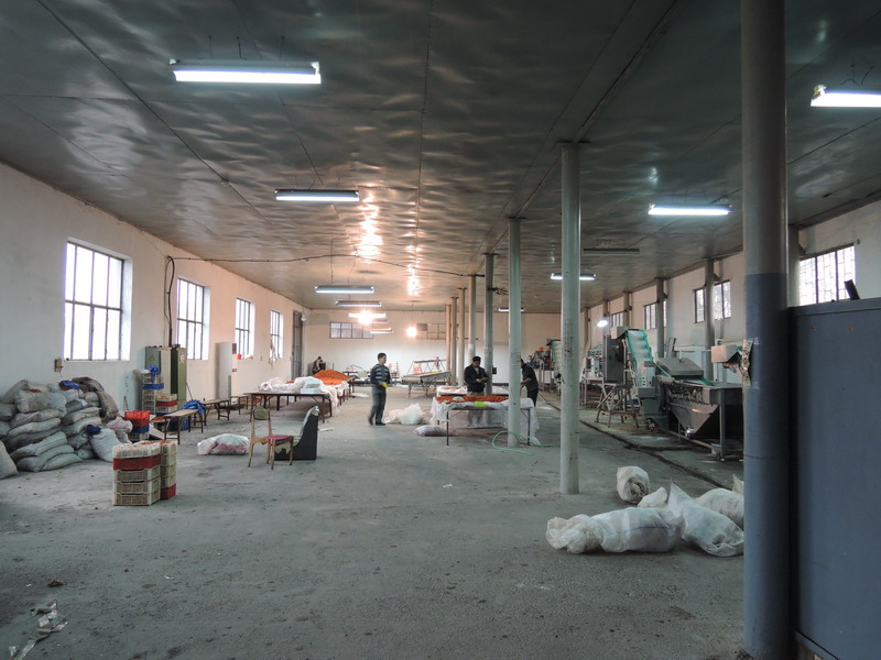

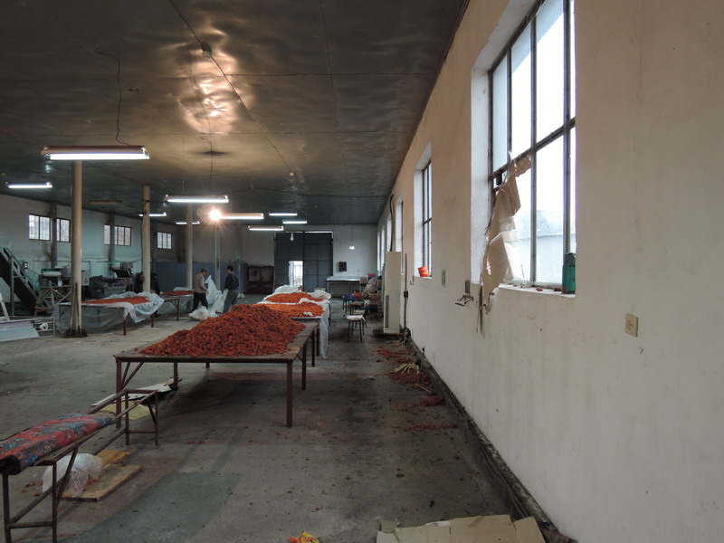

Сейчас стоит вопрос - Какое сделать покрытие полов в цеху.
У нас пока ситуация плачевная - прикрепил фото ))
Там не вывезли еще свое оборудование до конца предыдущие владельцы . У них линия была по сухофруктам, но уже вот вот все до конца вывезут (фото недельной давности).
А это, наверное, к чему надо стремиться
Есть какие-нибудь мысли по этому поводу? Что и как лучше?
Шиферную кровлю менять однозначно будем, мало ли град какой.. пробьет - все уничтожится.
Стены выкрасим получше, рамы поменяем, потолки подшаманим (+ вентиляцию все равно еще делать).
А пол... Ну сначала стяжка - это ясно, но она будет потом крошиться. поэтому ее сверху чем-то надо укрыть. Полимерный пол?
