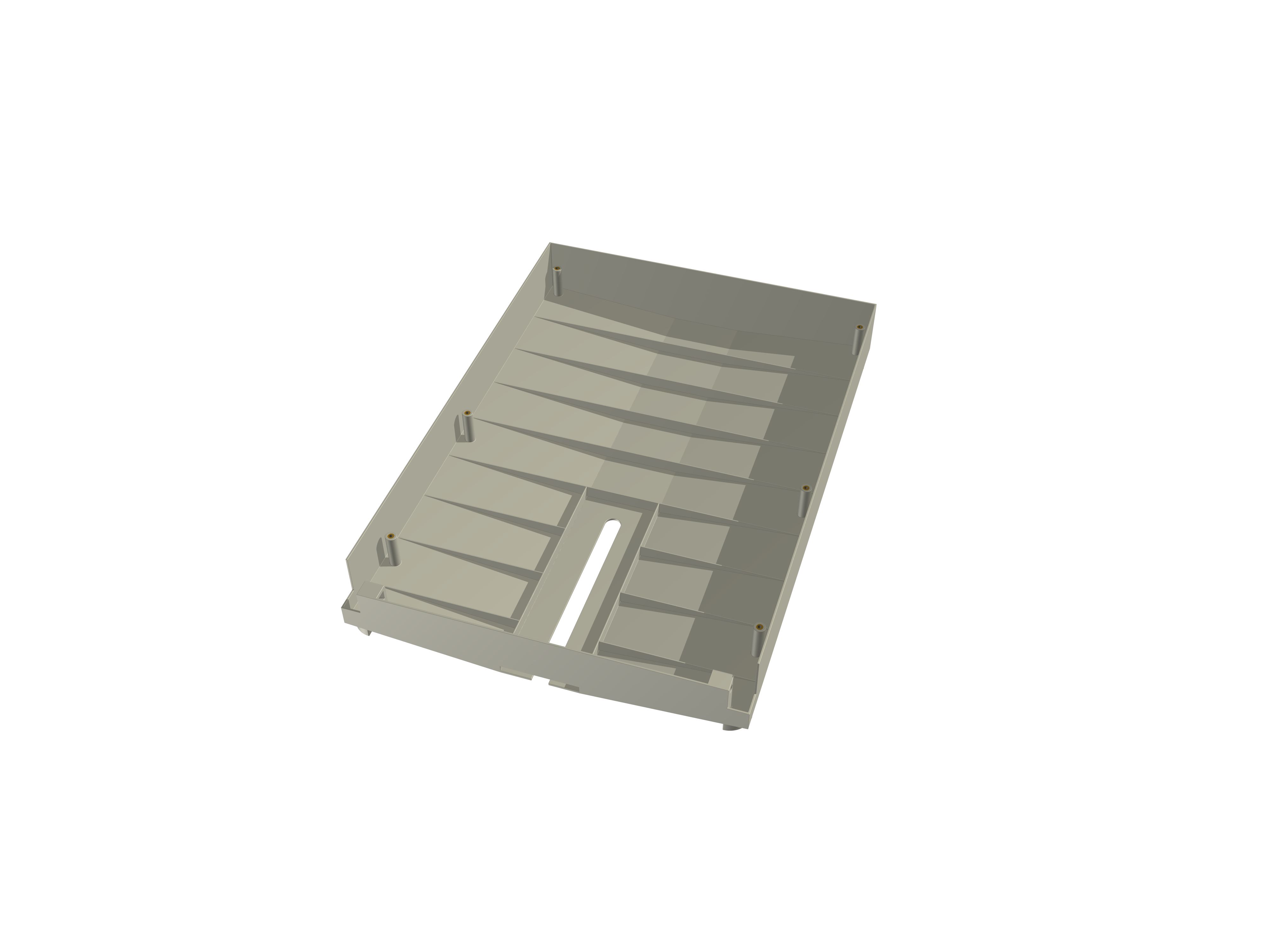

Добрый день, Боги переработки полимеров и посвящённые. Нам нужно изготовить изделие, эскиз которого сидит в прикреплённом файле. Толщина стенок 1,5 мм , дна 2 мм, габариты 305х434х60. Обобщив всю мудрость выложенную а этом разделе, остаются вопросы, т.к. неофиты мы здесь полные. Буду очень признателен за ответы, замечания и вообще за уделённое вопросу время.
1. Мы решили, что изделие изготавливается способом литья под давлением из АБС-пластика. Это верно?
2. Есть два варианта дальнейшей работы: 1) искать того, кто сделает нам пресс-форму, затем искать тех кто нам в неё нальёт 2) искать у производителей корпусов что-близкое по своим характеристикам и просить их внести некоторые изменения?
3. Если количество изделий вряд ли превысит 5 000, нет необходимости в изготовлении стальной формы, и можно заказывать более дешёвую из алюминиевых сплавов?
4. Мы должны знать, где будем наливать в форму до того как она будет готова, учитывая её достаточно большие размеры?
5. Изготовителя пресс-формы лучше искать самому или прийти барином на пластмассовое производство и доверить этот вопрос им?
6. Есть что-то что режет глаз и оскорбляет разум с точки зрения технологии литья в конструкции этого изделия?
Спасибо!

На мой взгляд втулки для крепления соединить с корпусом элементами жесткости, особенно посмотреть чтоб небыло резких утолщений.
Форма будет большая можно попробовать сделать со сменной матрицей.

1. изделие изготавливается способом литья под давлением.
выбор перерабатываемого материала зависит от требований к изделию
2. вряд ли найдёте "подобное изделие". придётся заказывать пресс-форму
4. у ТПА есть параметр "объём впрыска"
5. сложный вопрос. если не стоит проблема денег (а она всегда стоит), то можно и "барином"
6. в конечном итоге, грамотный разработчик пресс-формы ликвидирует недоразумения (в том числе и "втулки для крепления соединить с корпусом ребрами жесткости")

Верно. Альтернативные технологии тут малоприменимы.1. Мы решили, что изделие изготавливается способом литья под давлением из АБС-пластика. Это верно?
Изменять свою форму никто не даст, господь с вами.2. Есть два варианта дальнейшей работы: 1) искать того, кто сделает нам пресс-форму, затем искать тех кто нам в неё нальёт 2) искать у производителей корпусов что-близкое по своим характеристикам и просить их внести некоторые изменения?
ЗдоровА больно. Алюминий может не выдержать и "поплыть" - жесткостть формы маловата может быть. Но надо смотреть конструктив подробнее.3. Если количество изделий вряд ли превысит 5 000, нет необходимости в изготовлении стальной формы, и можно заказывать более дешёвую из алюминиевых сплавов?
Параметры ТПА надо себе представлять, конечно.4. Мы должны знать, где будем наливать в форму до того как она будет готова, учитывая её достаточно большие размеры?
А то и наоборот - пойти к изготовителям оснастки и пусть они ищут где лить. У вас, ввиду скромного тиража, вопрос будет скорее в оснастке, а не в литье.5. Изготовителя пресс-формы лучше искать самому или прийти барином на пластмассовое производство и доверить этот вопрос им?
Правильно тут подсказывают, что втулки надо бы срастить со стенкой. Но надо подробно смотреть конструктив. Пришлите модель, посмотрю, в литье и изготовлении форм много важных "мелочей".6. Есть что-то что режет глаз и оскорбляет разум с точки зрения технологии литья в конструкции этого изделия?

Valle, совет, надо начинать с экономики, сначала вы должны понять сколько этих штук вы хотите делать. Литье высокопроизводительный метод, а формы стоят дорого и даже при всех упрощениях прессформы при таких габаритах партия 5000 штук обойдется дорого. Литьем стоит заниматся при партиях от 100 000 штук.
По поводу алюминия, есть отдельные марки заточенные под изготовление литьевых прессформ, но они стоят дорого.
По поводу ABC. Есть альтернатива. Но в России ее нет. Мы льем корпуса для РЭА алюминиевые формы по технологии литья при низком давлении, но заказов не берем. Так что остается ABC

ДанилаМ, 500-600т.р. это, собственно, за какие формы? Форма на 5000 отливок корпуса из 2ух половинок 220*150*50 стоит от силы 120-150. Со всеми моделированиями, итд итп.ДанилаМ писал(а):Пресс-форму стоят 500-600 тыс рублей с ее моделированием и тп и тд + сложность изделия. Дальше все складывайте и закладывайте в изделие ( + все остальные ваши затраты).

В среднем пресс-форма стоит с изготовлением и моделированием 500-600 тысяч, размеры играют на цену, но и сложность исполнения. И из 2-х половинок Вы видите в этом выход ? Я думаю данный продукт должен произвестись монолитно.А так можно брать любые пресс-формы разных производителей, тут уже дело хозяйна. У нас сейчас заказчик со своей пресс-формой отливал корпус фары, сейчас встали- металл персс-формы не держит заявленных требований вместо 35, держит 28. Вот и результат: 1.потерянное время. 2 новое изготовление пресс-формы. 3.ну и рекломация производителю.
