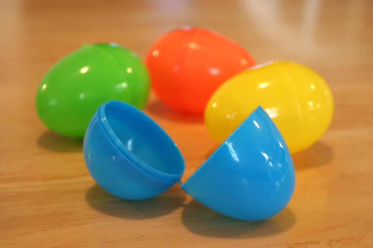

Доброго времени, уважаемые!
Подскажите, плз, совсем-совсем новичку, имеющего крайне смутные представления о технологиях литья / штамповки пластика, каким хитрым способом возможно изготовить следующее изделие: яйцо, по аналогии с киндерсюрпризовским, без мордочек, глаз и прочей пурги. Но! целиком и полностью повторяющее декор (цветные треугольники).
Furby.pdf
(45.09 КБ) 116 скачиваний
Примерное кол-во 5'500 шт.
Заранее благодарю!

Не совсем понятна по фото форма изделия. Можно более подробно? Хотя бы с разных ракурсов. А то совсем ничего не понятно.

Дмитрий, изделие представляет собой пластиковое яйцо из двух половинок.
Суть:
Основная загвоздка в том, что необходимо получить цветное яйцо, 3-4 цветное.
Есть ли какие-либо решения для подобной задачи?

Есть. имя ему - трафаретная печать.
А если решать через многокомпонентное литье, то не стал бы покупать своему ребенку такое "золотое" яйцо...

IML технология. вплавляемая в прессформе подложка с заданным рисунком в данном случае.
