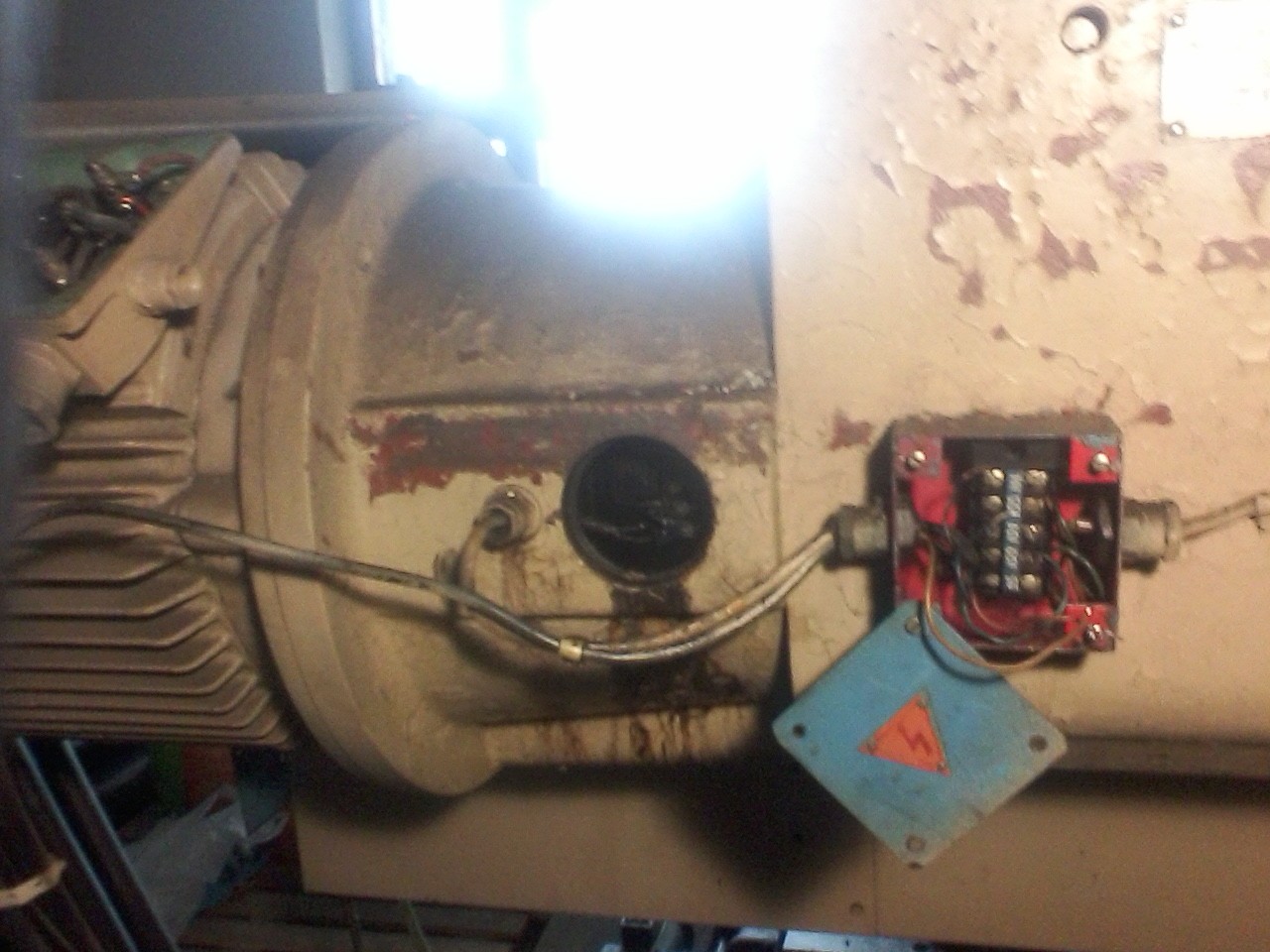

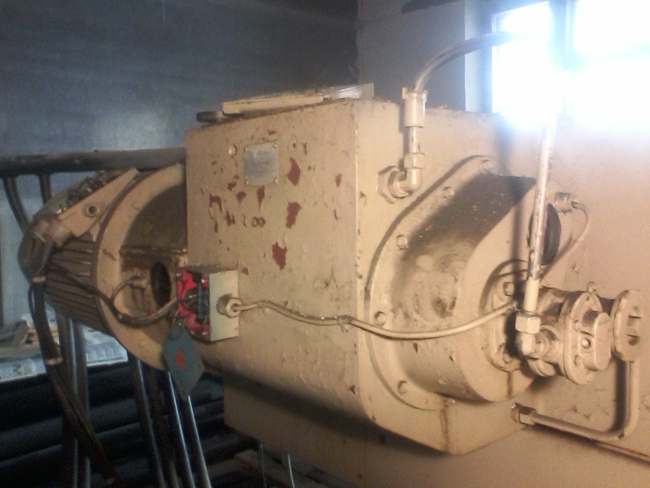

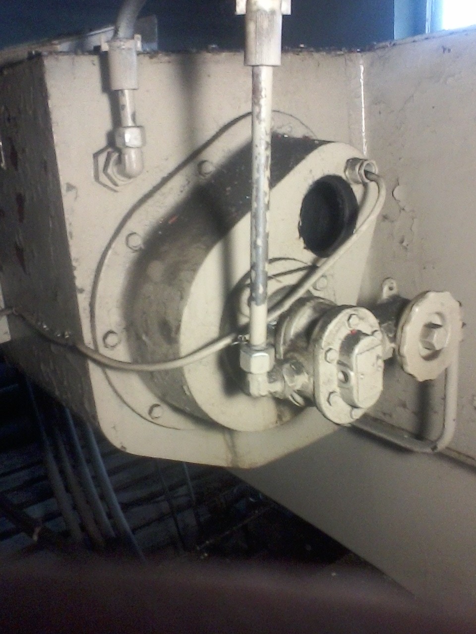

Всем,здравствуйте.Восстанавливаем ТПА 1700,на узле загрузки две эл.муфты,одна у двигателя,вторая в конце,соеденина с маслонасосом.Первая,как я понимаю,включается при загрузке материала,а вторая когда ? Можно ли их запаралелить?

Ни в коем случае нельзя. Первая, как Вы правильно заметили, включается при загрузе (пластикации) материала, а вторая после окончания загруза (пластикации), это так сказать тормоз, снимающий инерционное вращение в коробке передач. Оба электромагнита управляются одним пускателем, и в нормально-замкнутом состоянии пускателя, включен тормозной.

Еще один уточняющий вопрос? Двигатель загрузки крутиться постоянно? Тормозная муфта включена, при загрузке она обесточивается,и в конце загрузки снова включается? Так? А маслянный насос который к ней прицеплен при загрузке не работает?

Насос сидит на конце ведущего вала. Как вед. вал закрутится так и насос качать начнет. Тормозная муфта сидит на ведомом валу. В момент загрузки насос работает. В остальное время нет.
