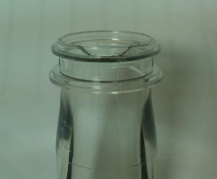

При литье ПЭТ 2 л - 50гр столкнулись с проблемой хрупкости горловины, льем при тех же температурах что и 28гр-л, 40гр-PCO 1.5 литра. не перегревая материал перепробовал все температурные настройки - охлаждающей жидкости, сырьевого цилиндра и горячеканальной формы - результаты равны 0. изменение параметров выдержки - результаты - 0. Используем корейское сырье без вторички.

если трещит при съеме - что -то у вас с уклонами на рабочих частях.
может быть вопрос с охлаждением.
а трещат конкретные гнезда или хаотично.
поподробнее о процессе образования трещин.

Может, перепутали вход, выход охлаждения пуансонов? То есть тело горячее, а горловина слишком холодная.

ломаются при загрузки в бункер при выдуве, система охлаждения на пуасоны подключена правильно

Уменьшите механическое воздействие. Увеличте толщину стенки проблемной зоны

получается: сами льете, сами дуете. если так, то наверное у вас перенапряжение (внутреннее) по кромке преформы.
или перестарались с впрыском (переуплотнили, переохладили). может" жесткий" съем. или большое механическое воздействие при загрузке в бункере. выбирайте, что подходит больше. может кто еще что посоветует.

Попробуйте предварительно прогреть преформу градусов до 30

Если не механика, значит сырьё. ПЭТ тяжело назвать хрупким, скорее гнуться будет, а не крошиться.
Если есть другое сырье - перейдите на него, а это сработайте на другой ассортимент c другой горловиной, типа PCO
