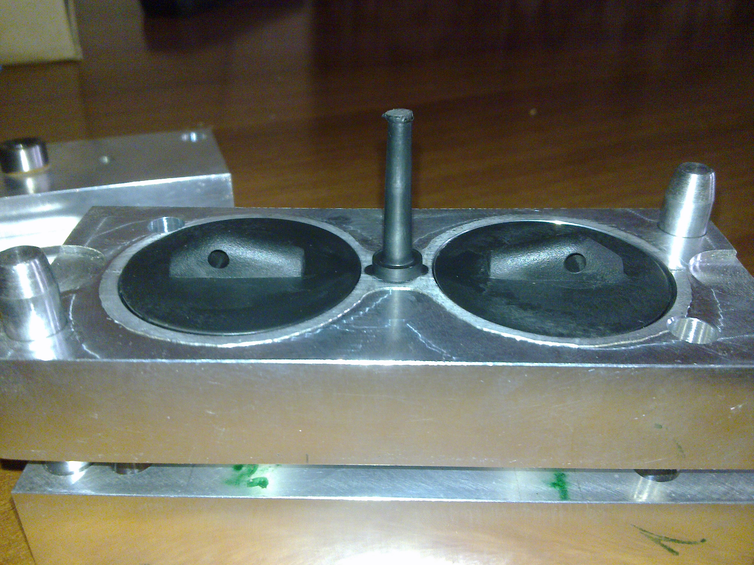

Здравствуйте Уважаемые форумчане !

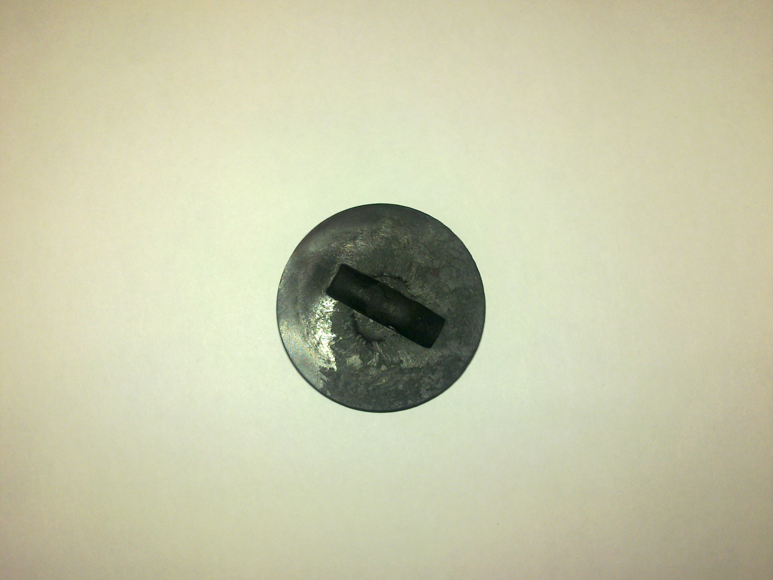

Возникла проблема при литье и нужна Ваша помощь.Начал лить пробку для ванны и сразу столкнулся с какими-то разводами и трещинами.Лью на вертикалке.Материал ом-40 мягкий.На фото видно .Посоветуйте как можно это исправить .(форма двух местная).
Заранее большое спасибо!

Хоть бы какие параметры литья, хоть бы про температуры...

Материал первичка.По поводу температуры:от загрузки 175 185 и195. И это я уже поднял её так как вообще не проливалась.а по довлению манометр показывает 60 кг/см Как-то так .и увеличивал давление и температурой играл не выходит ни чего.

А форма новая, или на ней где то уже успешно работали? По крайней мере её должны были испытать и дать образцы... ОМ-40 довольно таки легкотекучий материал, Что там за разводка и питатели? В какое место льёте? А 195, если это реальная температура, уже критическая, дальше может быть дым...и уголь...

Форма новая алюминиевая.

А какой диаметр питателей?

Деаметр 1.5 мм. На самом изделии получается точка.

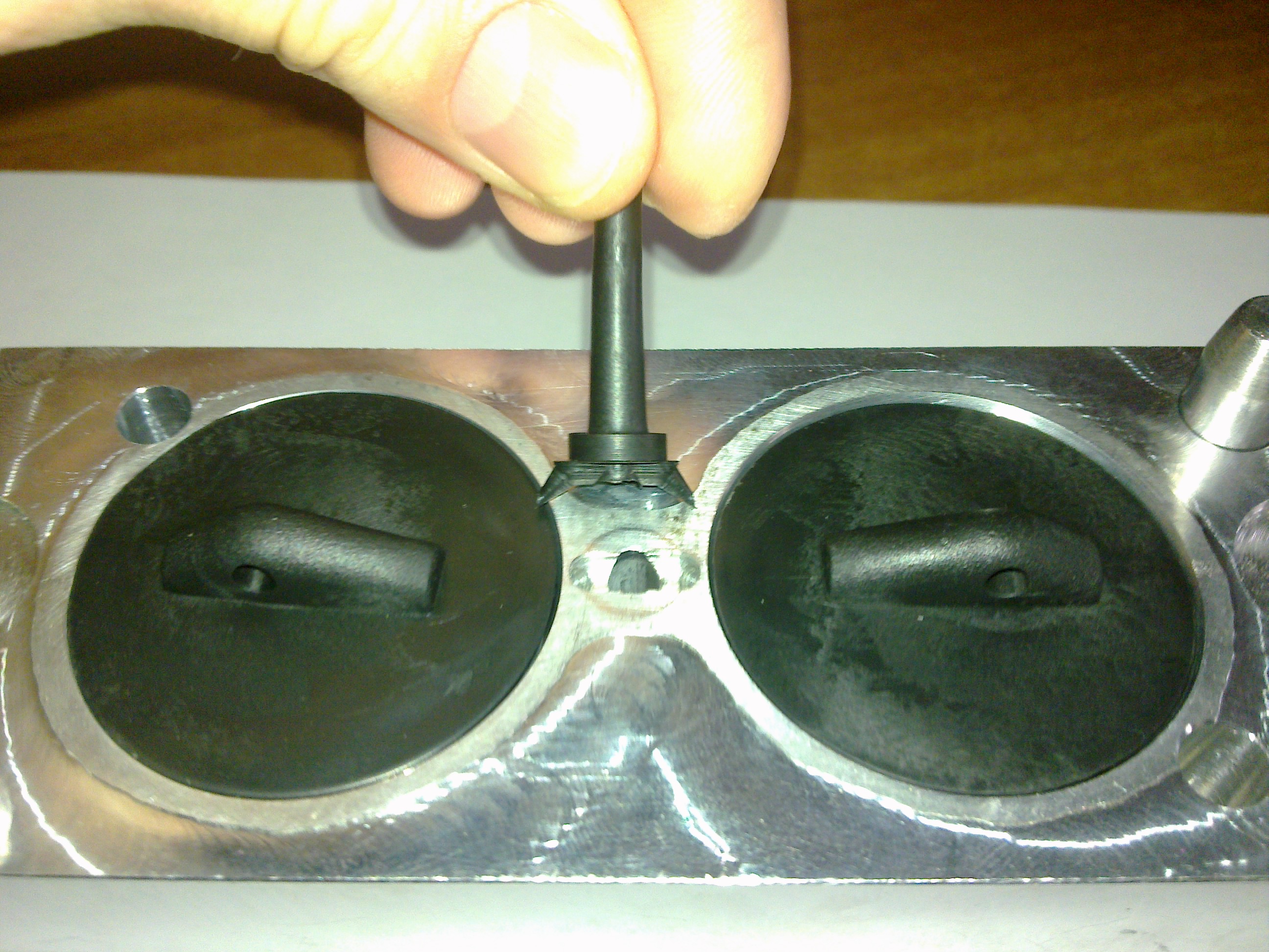

Такое ощущение, что или материал газит или воздуху деваться некуда, попробуйте отлить из полиэтилена.

А у меня такое ощущение, что это наслоение. Я, к сожалению, ни когда не работала на вертикалках, и не знаю, как они устроены. Но, на горизонтальной машине, у меня был такой эффект от неправильного распределения скоростей впрыска.

На плунжерных вертикалках со смешиванием расплава швах по определению, так что м.б. да, именно что материал с разной температурой застывает по разному.

просушить сырье пробовали

Уверен точно, нужно или отверстие питателя увеличивать, или брать материал с более высоким ПТР.
На отливке в зоне запитки материал выгледит хорошо, а дальше перегрев, слишком маленькое отверстие для прохода материала и он начинается перегреватся в питателе.

Все написали правильно если обобщить:
1) Материал может быть влажный - сушить 1час при 80град;
2) Материал может подгорать (на плунжерных вертикалках ПВХ вообще лучше не перерабатывть) - снижать температуру, уменьшать скорость впрыска, добавлять "выпара", увеличить впускной литник;
3) Если есть белые разводы у впускных литников - увеличивать температуру;
