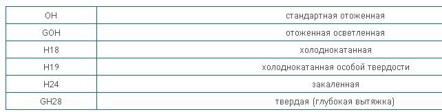

Доброго времени суток.
Помогите разобраться с разнообразием марок алюминиевой фольги. Кто какие использует в ламинации? Какими механическими свойствами отличаются эти марки? (будет контакт с пищевыми продуктами).
Нашел перечень международных стандартов, но их нету в свободном доступе
EN573-3 определяет качественный химический состав материала;
EN546-2 оговаривает его механические характеристики;
EN546-3 конкретизирует четкие допуски по размерам;
EN546-4 утверждает другие требования.
Спасибо.

Вам нужна не такая фольга, а специальная для ламинирования - "материал многослойный дублированный", со слоем ПВД, за счет которого будет происходить адгезия к основанию. Выпускают/ли Уралпластик, ХИЗ.

Вам нужна фольга для ламинации от РусАлл или китайская. Брали 7мкм китайскую. С первой могут быть проблемы из-за ее пористости(рулон может блокироваться -склеиваться, поэтому необходимо его в триплекс катать не более чем 4 часа)
