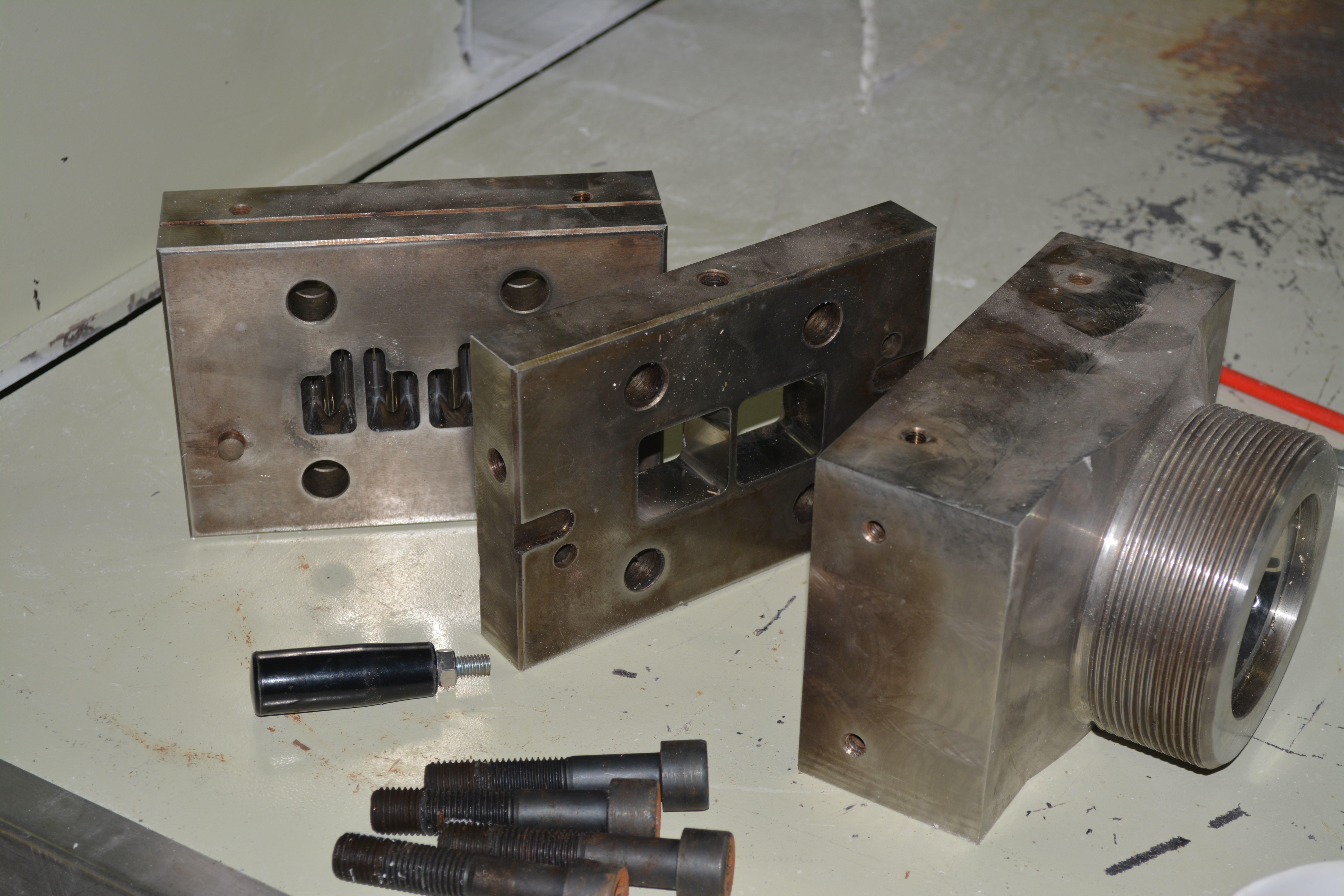

Всем здравствуйте.
Получили не так давно от одного известного производителя(не буду уточнять у кого именно) экструзионный инструмент,стартовый профиль в 4 ручья,материал - ПВХ.
Сразу увидели КОНКРЕТНЫЙ КОСЯК!Две перегородки,шириной,примерно 8 мм,высотой 40 мм,не только не заострены,а даже не закруглены!То есть,на последней плите "головы",прямо перпендикулярно течению(!) получились две КОНКРЕТНЫЕ плоскости!
Наше мнение,что это конкретная застойная зона,и после 2-3 часов работы(а то и раньше) здесь сразу же будет интенсивно нагорать материал.
Производитель (по телефону) уверяет,что это всё нормально,и всё будет отлично работать.Но нам верится с трудом,мы даже боимся испытывать этот инструмент.
На тестирование к производителю не поехали,так как посчитали,что производитель довольно известный,да и инструмент не такой сложный.
Вот и думаем,всё же пробовать работать,или пусть представители завода едут и сами всё исправляют.Хотя от этих задержек мы и так уже нормально "угорели".
Можете посоветовать,как лучше поступить?

Я насчитал три перпендикулярных потоку плоскости...
Вот мне интересно - во сколько бы обошлась вам командировка к изготовителю на приёмку?
Сколько стоит то время , с момента когда вы получили это чудо?
И сколько бы этого погонажа вы бы изготовили и продали за это время? Если изготовили бы...
Не стесняйтесь - расскажите!
ИМХО.
И ещё - великоват ваш экструдер для такой мелочи. Можно экструдер заломать.
Похожую машинку уже ломанули на таком изделии. Совсем рядом от вас...

Фильера работать будет, но не долго. Экструдат на этих плоскостях будет гореть.
Скупой платит дважды - знакомая картина, сначала "экономим" на приемке и нормальном прогоне инструмента (авось, да небось наше все) потом плачем и негодуем по поводу полученного "чудо инструмента"
Впредь наука руководству и комерсантам. Инструмент необходимо принимать у производителя тем людям, кто с этим инструментом будет дальше работать.(технолог, мастер, нач. цеха - одним словом специалист).
Если не подписали еще документы о приемке инструмента, и не все деньги перечислили, вызывайте спецов на пуско-приемку инструмента. Пусть запускают, он должен отработать не менее оговоренного в договоре времени, на оговоренных скоростях, рецептуре, оговоренном весе погонного метра, при оговоренной допустимой разнице веса погонного между лучами и т. д. Все согласно контракта. Но если производитель Китай и 95% от суммы контракта вы уже оплатили - печалька, они могут просто проигнорировать все ваши замечания, и "простить" вам оставшиеся 5%. Это из личного печального опыта общения с производителями из Поднебесной.

Явный косяк производителя инструмента. Я думаю, не специально. Хотя судя по внешнему виду фильеры её, запускали и не один раз. Следовательно, как минимум слесарь, который собирал-полировал и наладчик, который подпиливал (балансировал) фильеру должны были это видеть. Сделать рассекатели в трех местах = 1 час работы. Но теперь надо снаряжать наладчика в командировку, а это дополнительные расходы. Если деньги заплачены все, то единственный стимул для производителя - имя и последующие заказы от Вас.
В любом случае надо вызывать наладчика. Даже если было-бы все хорошо с рассекателями, четырех лучевой инструмент надо подгонять под конкретную линию (если Вы хотите получить 4 одинаковых профиля по размерам).
Если договорится с производителем не получится, дорабатывать самим.
1. Испытать как есть. Посмотреть разновес по лучам.
2. Сделать скругления или заточить плоскости перпендикулярные потоку.
3. 2-3 тестовых запуска с доработкой формующей (параллельной зоны) фильеры для получения одинаковых размеров по лучам

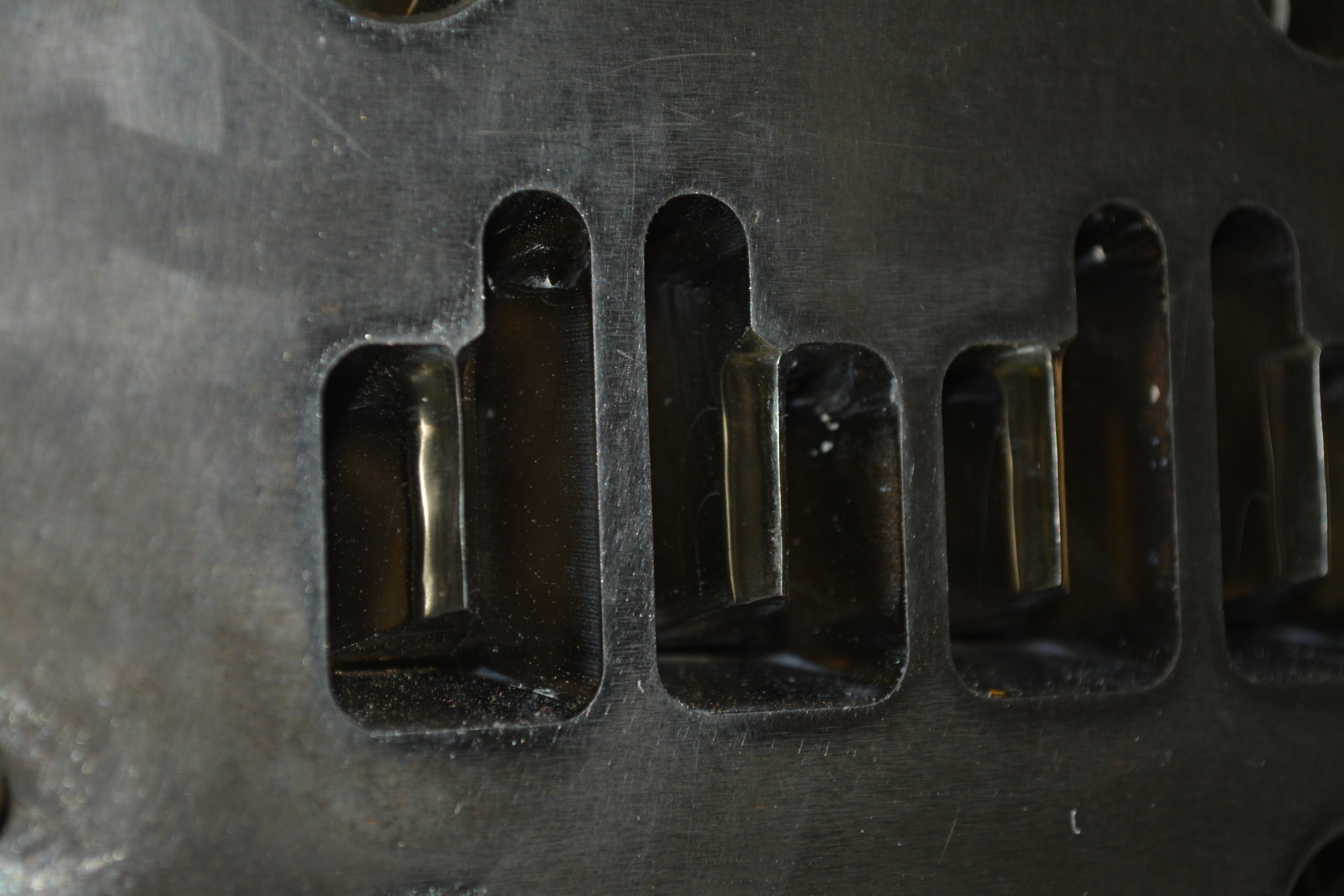

теперь по сути проблемы... фильера в данном месте- раздел потока симметрична и обработать раздел потока (убрать стоп зону не представляет никакого труда- просто разметить штангелем ось вертикальной перемычки( та которую забыли доработать- данная операция к разбалансировке привести не должна- 99 процентов из 100, что баланс потоков не изменится) и с одинаковым углом обработать раздел
по поводу стыковки плит(ступеньки по периметру)
они в той же зоне и здесь тоже не должно быть проблем с балансировкой- если она изначально есть
Совет - запустите инструмент- получите контрольные образцы- и если разница в потоках 3-5 грамм то и после доработки она будет соответствующая- тем более, что разница до 10 грамм компенсируется температурно достаточно просто- по фото у вас 4 отдельных нагревателя- видны установочные места под термопары на фото
гореть без обработки однозначно в этих местах будет
решайте сами- как вам поступать или ждать приезда представителя завода или с согласия производителя дорабатывать самим
как промежуточный вариант работать с частыми остановками- чистками, чтоб не допускать до полного сгорания профиль и следовательно фильеру

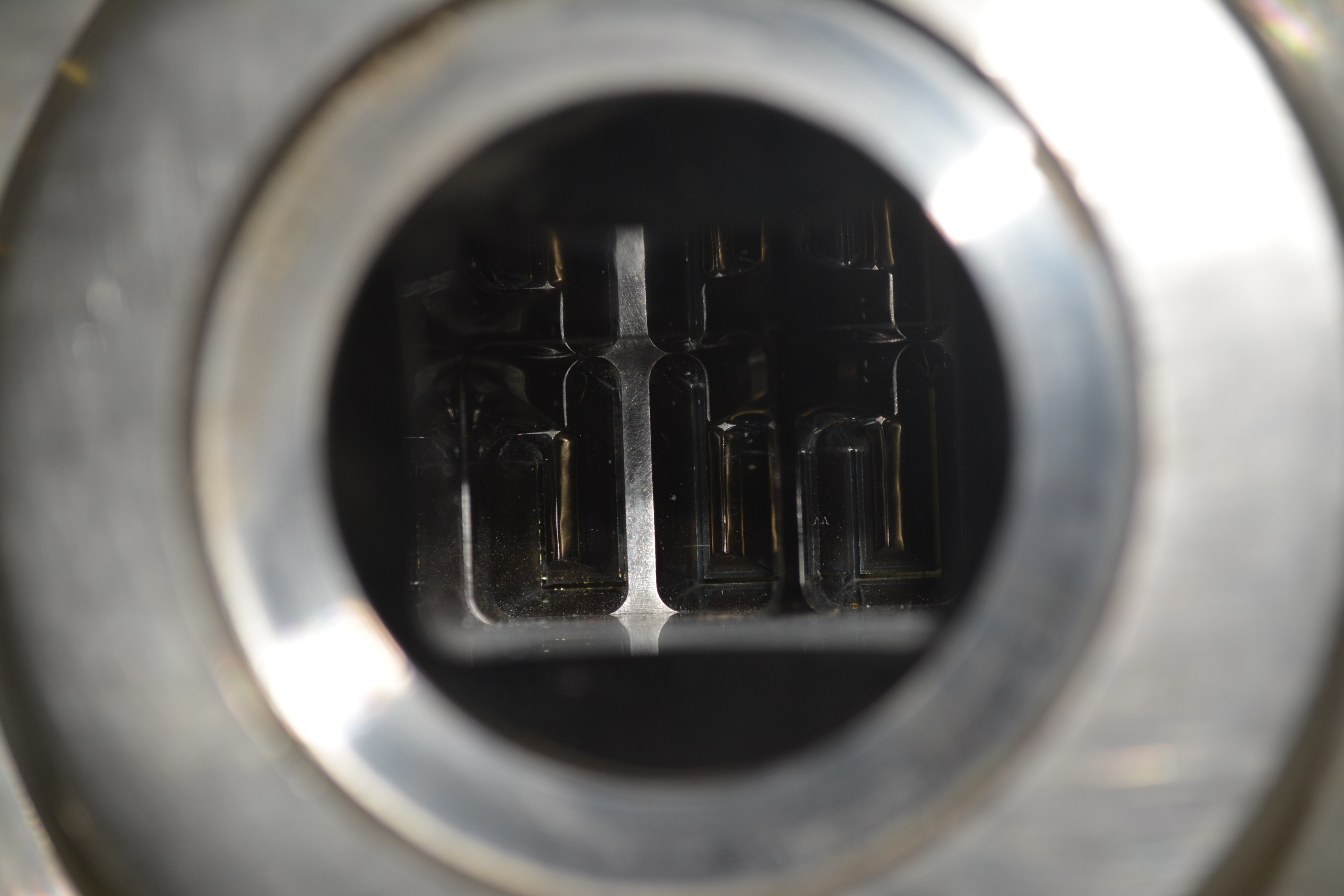

Саша там три вертикальные перемычки, и если центральную можно обработать по центру с одинаковыми углами, то с двумя крайними, просто обрабатывая по центру с одинаковыми углами думаю можно получить проблему. Хорошо если есть опыт проведения таких работ, а если нет - проблемка сразу ляжет на "доработчика" автоматом, скорости потоков изменятся. Тормоза-то уже не будет, так что, там одинаковые углы уже навряд-ли сработают на пользу.alexs писал(а):теперь по сути проблемы... фильера в данном месте- раздел потока симметрична и обработать раздел потока (убрать стоп зону не представляет никакого труда- просто разметить штангелем ось вертикальной перемычки( та которую забыли доработать- данная операция к разбалансировке привести не должна- 99 процентов из 100, что баланс потоков не изменится) и с одинаковым углом обработать раздел

Олег! посмотри внимательно на фото DSC_0236.JPG явная симметрия наблюдается и на переходе между плитами 1-2
точно такая же как между плитами адаптер-1
Это не зона уплотнения и не параллельная выходная зона и запилить там ассимметрию так, чтобы напрочь разбалансировать потоки еще нужно умудриться....
кроме того смотри остаток сообщения - я про тест инструмента перед тюнингом....
самые важные в таком инструменте именно параллельные зоны и их длина- они то в основном и будут оприделять симметрию веса и геометрии
как по мне производитель "забыл" поставить еще одну плиту после плиты 1, где должны были стоять ножи раздела потоков крайних ручьев
решать конечно владельцу инструмента- время тоже важный фактор и следовательно ему выбирать...из условий его регионального рынка

Саша, на фото я насчитал четыре плиты: 1 и 2 плиты не разьеденены, третья имеет одну вертикальную перегородку, ну и плита адаптер. Не знаю ты конечно больше соли в этом деле съел, но по мне так вертикальную перегородку третьей плиты можно точить без всяких опасений, она на самом деле большой роли на распределение потока не съиграет. А вот со второй плитой, там где формируются крайние лучи, я бы так уверен не был, там как раз зона уплотнения. Согласен с тобой, что решать владельцу инструмента. Про тест перед тюнингом я не пропустил - это само собой, у меня - то как раз опасения по поводу того как себя поведут плоскости крайних лучей относительно друг друга, внутри самого луча.alexs писал(а):Олег! посмотри внимательно на фото DSC_0236.JPG явная симметрия наблюдается и на переходе между плитами 1-2

Ну перейдем на терминологию иркутянина Олега
итак для ясности
первая плита - параллельная зона- выпуск материала
вторая плита- совместно с первой(заходная часть первой плиты)-зона уплотнения
третья плита-коллекторная (распределительная) часть - она формируется совместно с заходной частью второй плиты
ну и 4 плита- чистый переход с круговой геометрии адаптера экструдера на геометрию фильеры
четкого перехода зон по плитам не существует- все это достаточно условно.
В одном с тобой согласен самый безопасный способ -это вмешательство в инструмент специалиста, который спокойно выполнит работу- как правило инструмент продается по следующей схеме- предоплата при заказе- основная оплата при сообщении о готовности и окончательные расчеты после приемки на территории заказчика- эта сумма как правило составляет от 10 до 30 процентов от суммы заказа-таким образом у заказчика всегда остается ресурс для оплаты работ даже сторонних инструментальщиков....как то так....
итак для ясности

Согласен с тобой Саша, но в случае с китайскими товарищами окончательная сумма как правило не превышает 5% если ооочень постараются переговорщики, то 10% от суммы заказа. И если ты не приехал на приемку инструмента к изготовителю, понадеявшись на его порядочность (не единожды у него заказывал допустим) то велика вероятность дорабатывать инструмент своими силами и под свою же ответственноть - изготовитель запросто может умыть руки и "подарить" тебе 5%. Просто они уже получены им, а эти 5% запланированная "сверхприбыль".alexs писал(а):Ну перейдем на терминологию иркутянина Олега
итак для ясности
В данном же случае если своего опыта нет - лучше найти спеца или вызвать представителя изготовителя инструмента, о чем я и написал.
