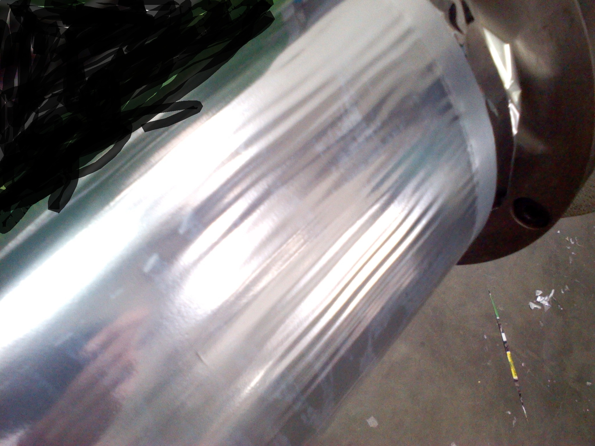

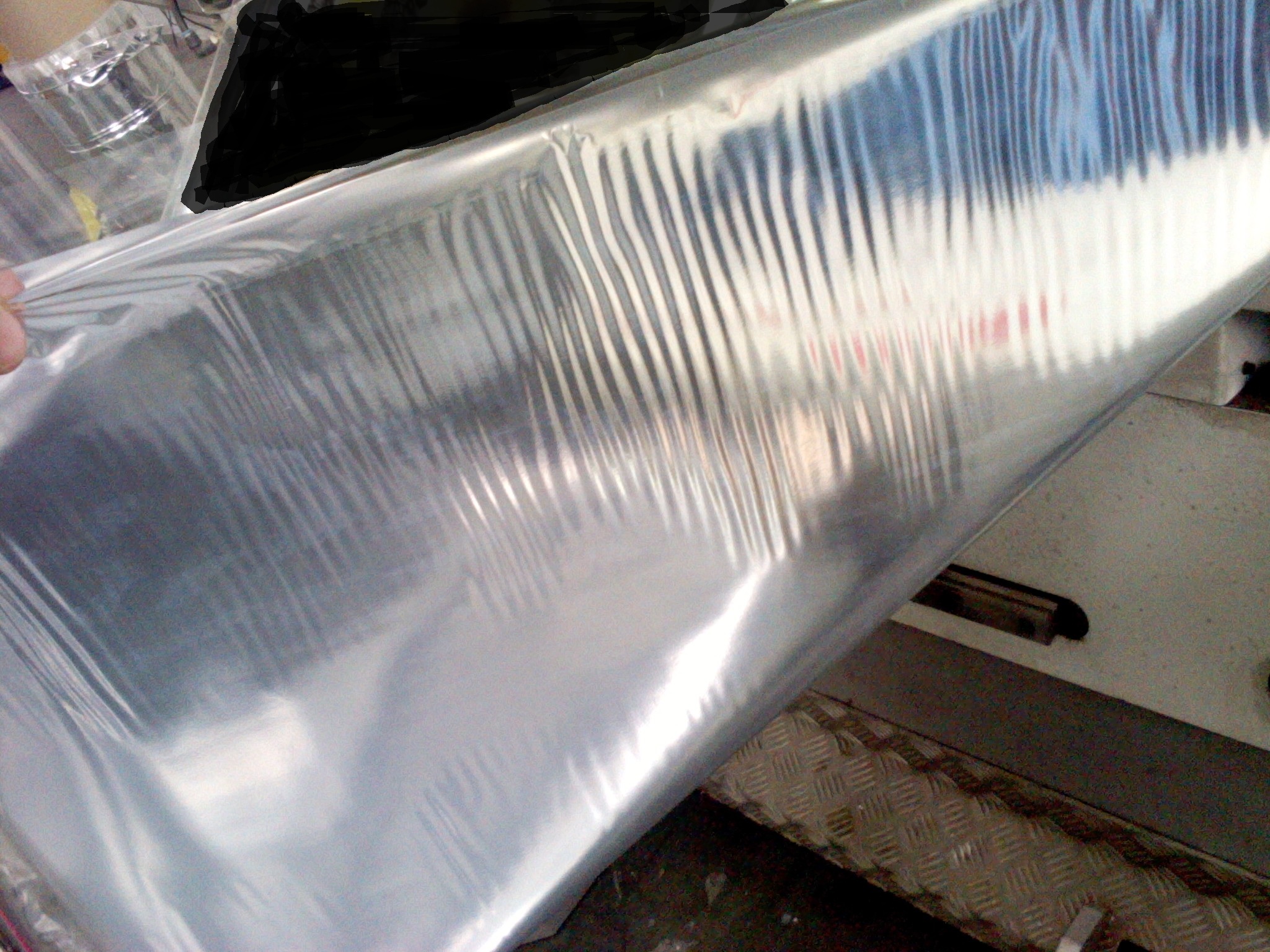

Идет гофра при ламинации
Проблема вот какая. При ламинации БОПП и каст пленок как прозрачных, так и металлизированных идет гофра. Клей Хенкель, натяжение падает процентов на 40 к концу рулона как и положено по рекомендациям технологов производителя клея, активация включена, вал охлаждения тоже, используются втулки диаметрами 152 и меньше, температура в цехе около 20градусов, склеенные роли ставятся в теплый бокс под пушку, но все же идет, причем как в начале рулона может идти, так и ближе к втулке.
Как победить этот дефект?

Какого качества гильза? Ее ужимает? Попробуйте стальную гильзу использовать для сравнения.
Уменьшить натяжку на намотке пробовали? Не конусность натяжки, я имею ввиду а общую. Понятно, есть и обратная сторона медали - это телескопирование, но нужно поискать тонкую грань.
А что говорят производители клея по этому дефекту?

Т.е. расположены вертикально?see2cool писал(а):склеенные роли ставятся в теплый бокс под пушку, но все же идет, причем как в начале рулона может идти, так и ближе к втулке.
Пушка направлена непосредственно на рулоны?

нет, горизонтально. Вешаются. Пушка как направлена на рулоны так и не направлена, разницы нет большой. Натяжку меняли от 140 до 100, но не помогает. Говорят еще, что есть пластиковые втулки.
Производители клея по этому дефекту говорят, что если следовать всем рекомендациям выше, то гофры быть не должно. Но она есть

От разнотолщинности пленки может? Хотя купол вращается и не должна быть она в одном месте.
Мотаем на втулки 152мм с увеличенным диаметром(вплоть до 350мм путем предварительной намотки на них пленки)

Смотрите на натяжку пленки до склеивания, какой-то слой перетянут, на намотчике по середине пленки ножом сделайте крест, пленка выгинаться будет в ту сторону где перетянут слой. И проследите натяжение на намотке рукой как оно меняется.
