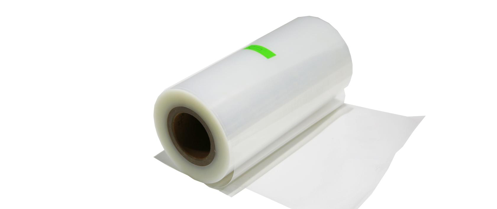

Sabic и Schwarz Group (Lidl и Kaufland) начинают пилотный проект по производству пакетов из пленки, изготовленных из переработанного полиэтилена.
Sabic совместно с Schwarz Group запустила пилотный проект по использованию прозрачных пленочных пакетов из переработанного полиэтилена в упаковке для овощей. В проект будут включены различные типы полиэтилена из портфеля Sabic Trucircle.
Пакеты из плёнки из переработанного полиэтилена
Портфолио Sabic Trucircle включает в себя перерабатываемые конструкции, продукты, подвергнутые механической переработке, химически переработанные продукты и продукты, изготовленные из биоматериалов. В рамках этого проекта с октября по декабрь Schwarz Group, среди прочего, будет упаковывать овощи в мешки по 1 кг из прозрачной гибкой пленки, изготовленной с использованием сертифицированного переработанного полиэтилена Sabic. Полиэтилен содержит сырье, полученное из смешанных и старых пластмасс путем химической переработки.
Полимеры, сертифицированные Trucircle, включают полиэтилен низкой плотности и линейный полиэтилен низкой плотности (LDPE / LLDPE), полиэтилен высокой плотности (HDPE) и металлоценовый полиэтилен (mPE).
Пилотный проект направлен на закрытие материальных циклов
«К 2025 году мы хотим сделать всю пластиковую упаковку брендов Lidl и Kaufland максимально пригодной для вторичной переработки и таким образом сократить общее потребление пластика на 20 процентов», - говорит Дитмар Бём, управляющий директор Green-Cycle, которая, как поставщик услуг по утилизации и переработке для Schwarz- Группа работает. «Мы стремимся сократить материальные циклы и сберечь ресурсы».
«Мы сделали большой шаг вперед на пути к индустрии пластмасс, действительно пригодных для вторичной переработки, поскольку в начале 2019 года мы произвели первые полимерные материалы первозданного качества из смешанных пластиковых отходов», - объясняет Стефан Элтинк, директор по полиэтилену в Европе в Sabic. «Наши сертифицированные вторичные отходы являются частью нашего портфолио Trucircle, которое включает широкий спектр типов полиэтилена и полипропилена, которые могут использоваться в качестве вторичных решений для вторичной переработки».
Химическая переработка смешанных пластиковых отходов
В процессе переработки химических веществ Sabic извлекается сырье из смешанных пластиковых отходов, в том числе пластмассы, которые раньше было трудно утилизировать. Отходы превращаются в пиролизное масло, которое, как и ископаемое сырье, входит в производственную цепочку, чтобы доставлять новые материалы без потери качества.
