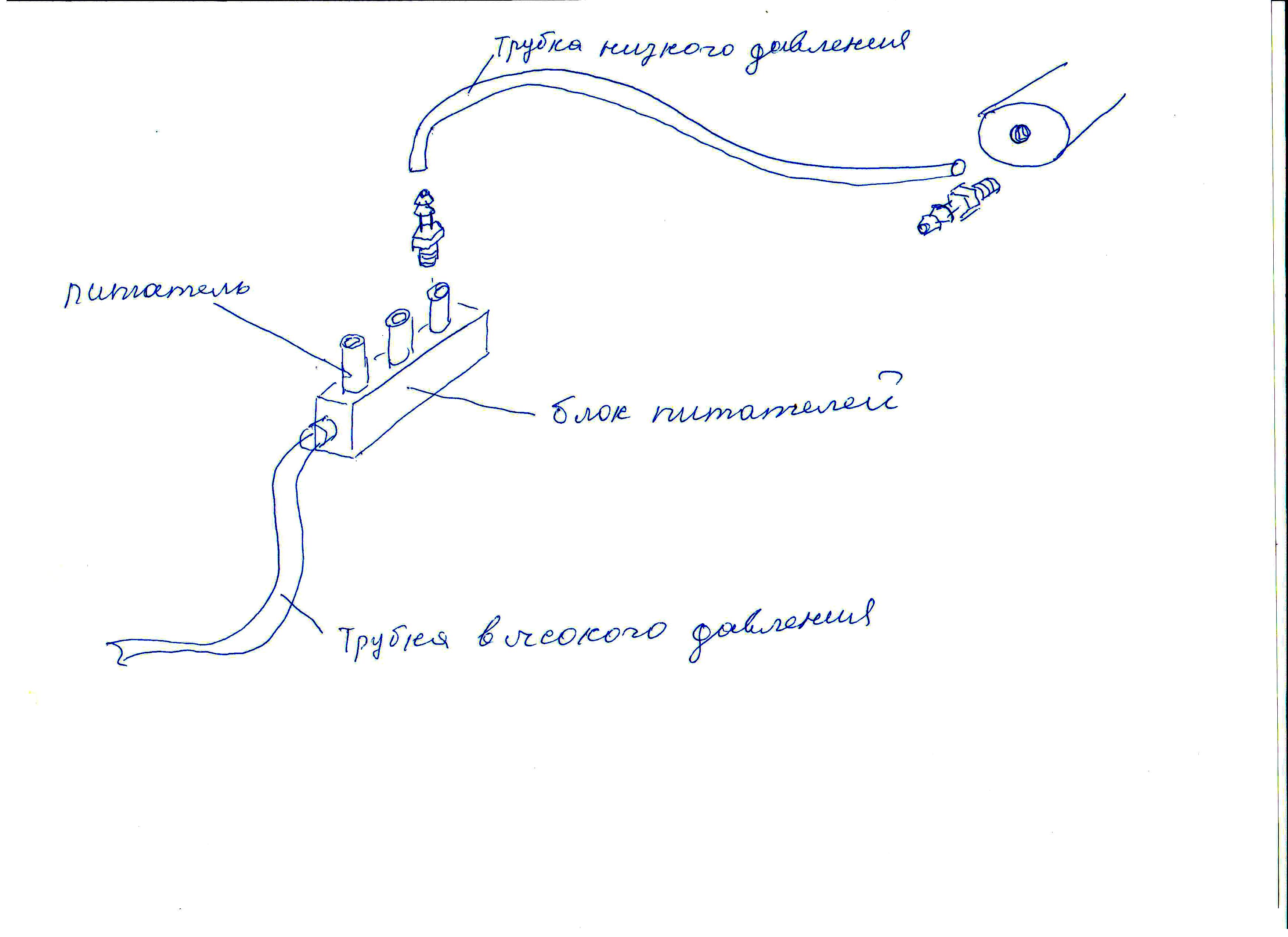

Вопрос №2
Из насоса масло для смазки направляющих, системы рычагов... подается в "обойму"-накопитель с 5-ю, 6-ю выходами.
Почему из некоторых выходов масло выходит больше, чем из других?
Насколько это критично?
Как уравновесить?
Проверил и прочистил (ну, в меру своей небольшой опытности и большого желания), все узлы (ниппели) одинаковые недеформированные.

Вы их вывррачивали? Там филипп стоят(сеточки) и жиклеры можно вывернуть и от наслоений йоршиком почистить,правда тоненько там все...

у меня хватило сил вывернуть только гайку, которая крепится к круглому выступу из обоймы. Из этого круглого выступа выглянула пружина, и 2 маленьких цилиндрика, вставленных друг в друга с резиновыми прокладками-сальниками и последней выскочила коническая резинка. После этого я тоненькой (0,8) проволокой прощупал отверстие - никаких сеточек, до дна обоймы пусто.
Причем разница потока масла видна на глаз при отвернутых и вынутых трубках-шлангах.

а разница потоков никак не связана с длиной отходящих трубок? нет вероятности того, что на более протяженные трубки пустили больший поток изначально? :ne_vi_del:

они никак не соединены с обоймой, только подающее давление и обойма
