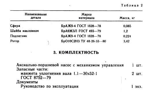

Сообщения: 5750
Re: Насос НАР 63\200 Одесский ТП
#7 Сообщение ЗЮМ » 19 фев 2014, 19:31
Alexbux1 писал(а):Там по материалу БрАЖ 9 если не ошибаюсь, безоловянная бронза. Отверстия под смазку надо правильно выполнить, а вообще у нас помниться РМЦ тоже нормально не мог это восстанавливать , постоянно гдето косячил. Так чт оесли механичка слабая проще покупать .
Скан по материалу Из тех паспорта. Заказывали одни внутренности насоса качающий узел. Отправляли поршня на установку подпятников, брали у знакомых из БУ насосов.

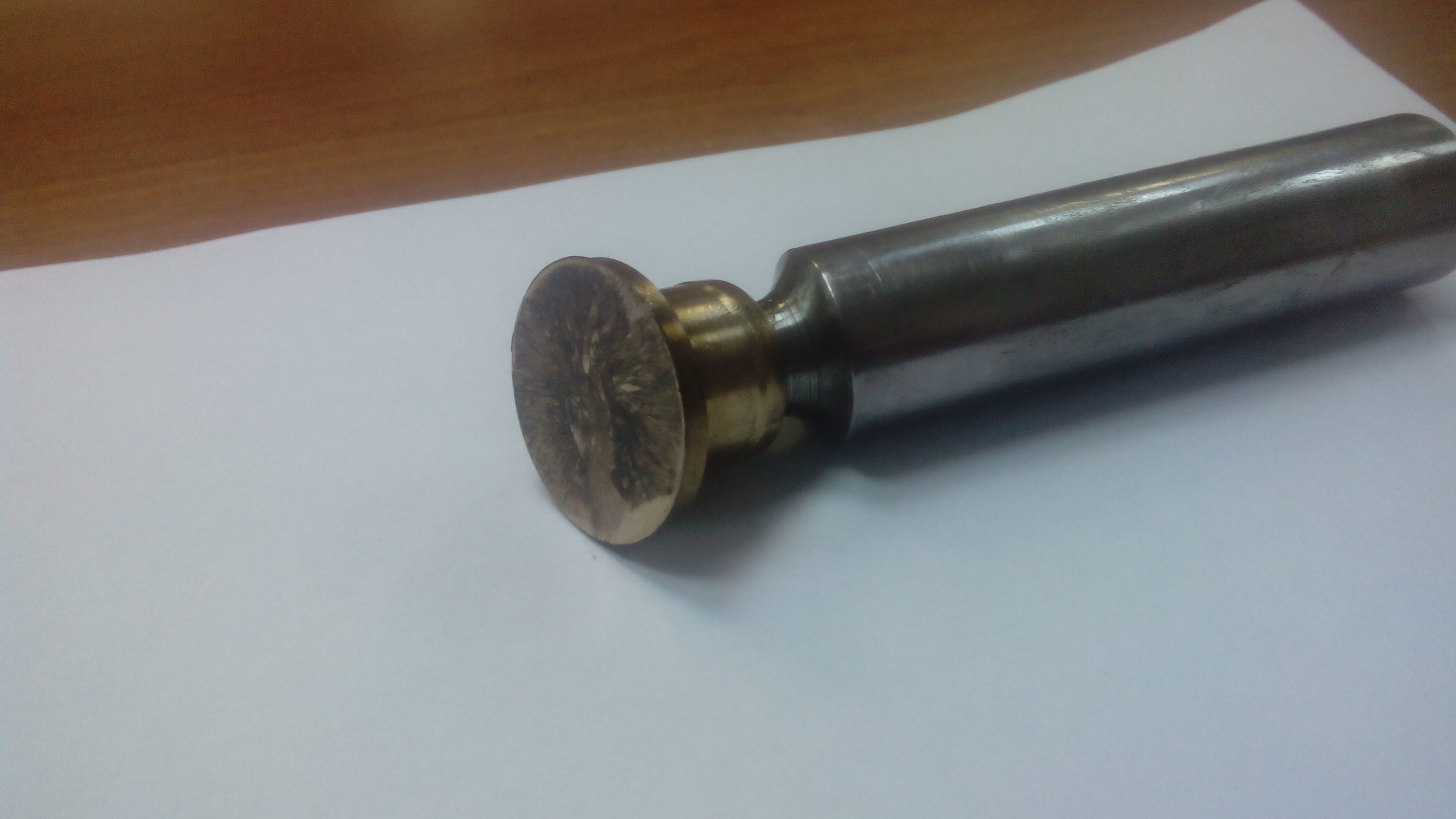

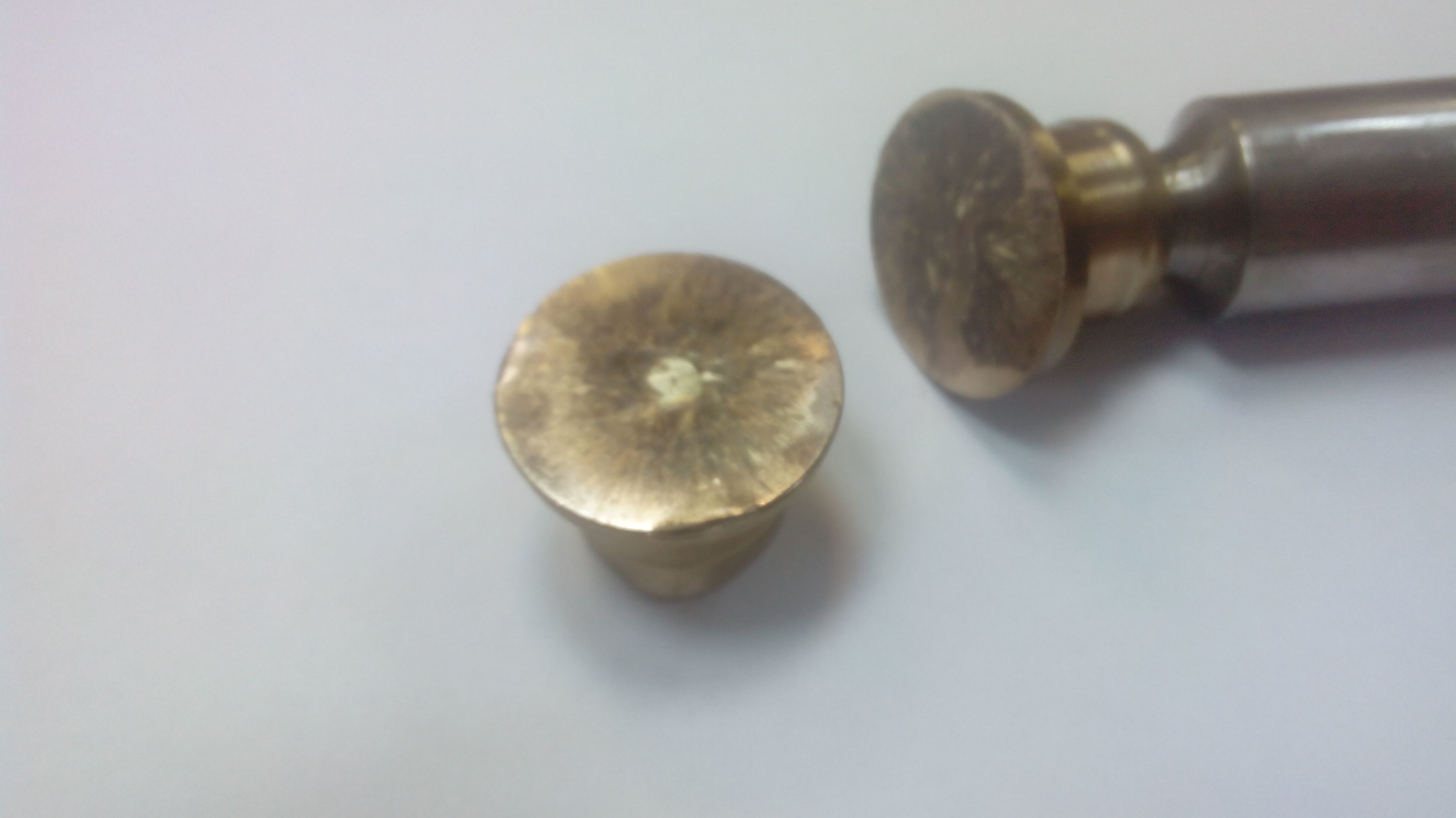

Восстановили плунжера. Раньше была проблема что отрывало подпятник в месте завальцевки. Теперь буквально за полчаса стерло. Отверстие согласно заводского образца, масло есть. В чем еще может быть причина?

Чистота рабочей поверхности планшайбы, по которой скользят подпятники в порядке?

Только в материале... если с отверстием для поступления масла под пятку всё в порядке.

ПРИЧИНЫ?1.Не верно выполнена рагрузочная расточка выборка в торце подпятника или ее отсутствие. 2. материал подпятника? 3. засор сквозных каналов. 4. Зеркало качалки -люльки траверсы с нарушением плоскостности и шероховатости.Возможны микротрещины.

в том то и проблема. Сами не один раз ремонтировали. Все что перечислили все в порядке. Бронзу в лабораторию отдавали даже .

Если стирает только восстановленный подпятник, возможно дело в не плотной вальцовке. Масло выходит не через отверстие, а через щель в вальцовке, со всеми вытекающими последствиями.
