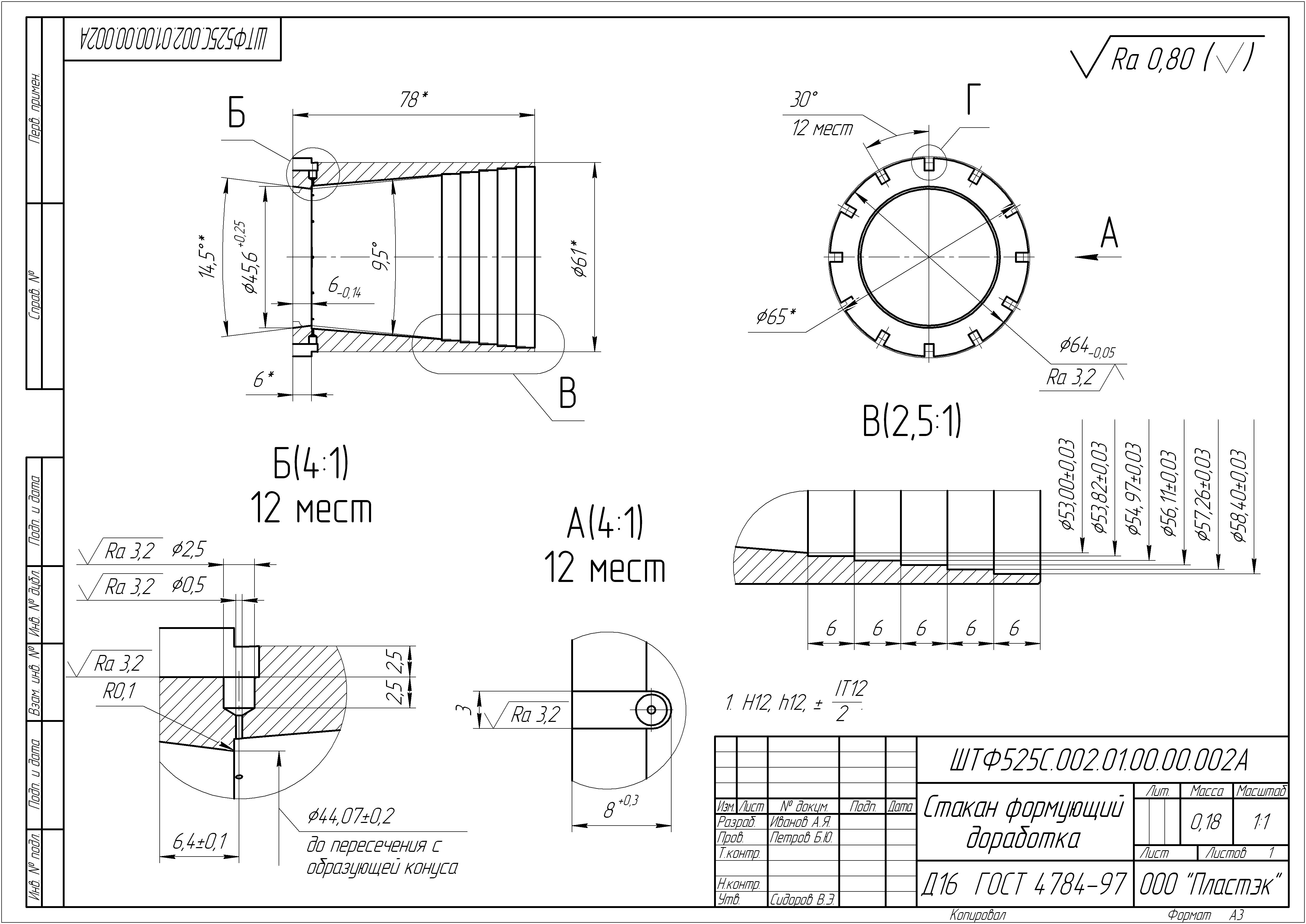

Специалисты здравствуйте.Требуется доработка термоформофочной формы 12мест.Производство одноразового PP стакана 200мл.Что можете посоветовать,мож кто возьмётся за эту работу.

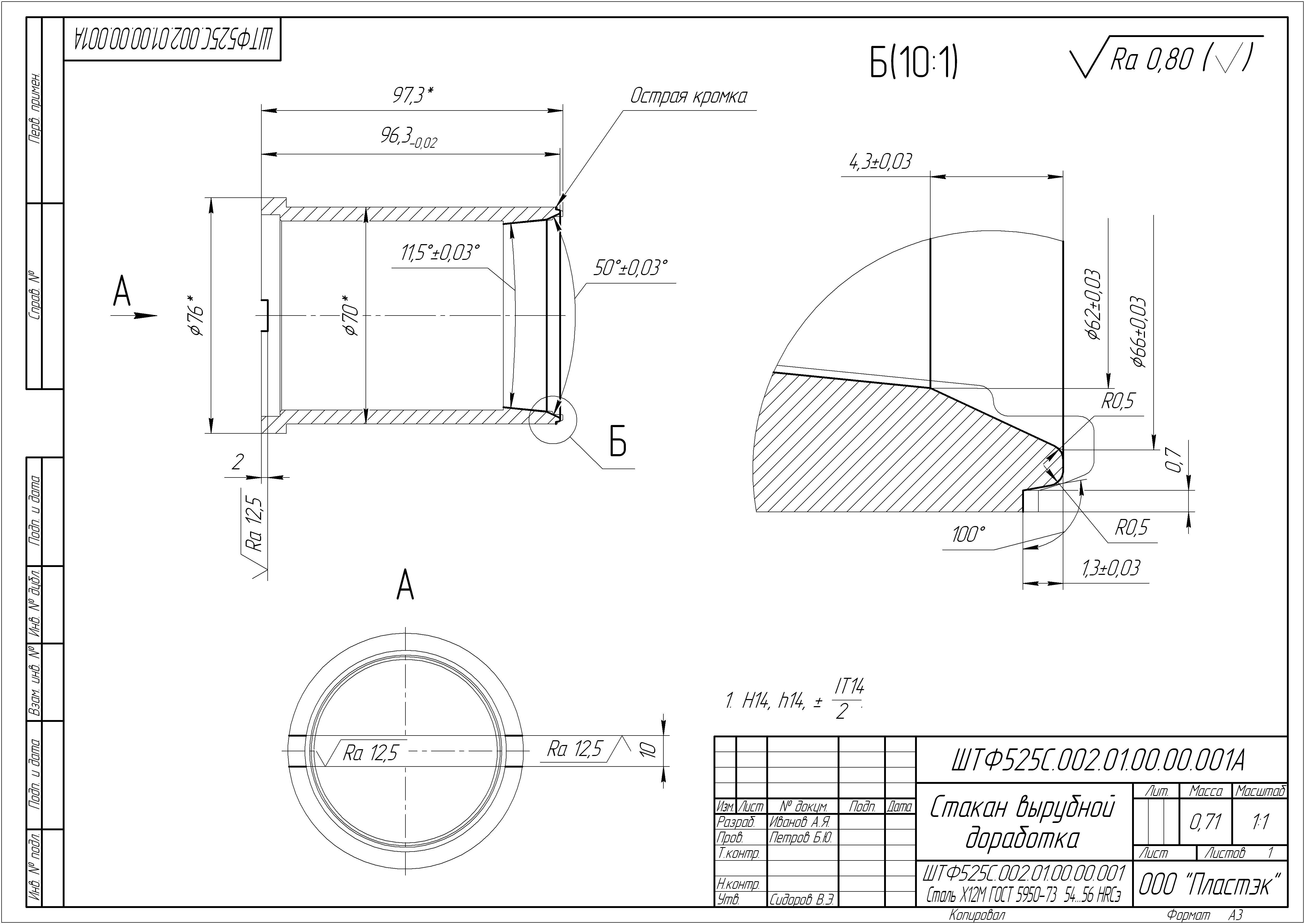

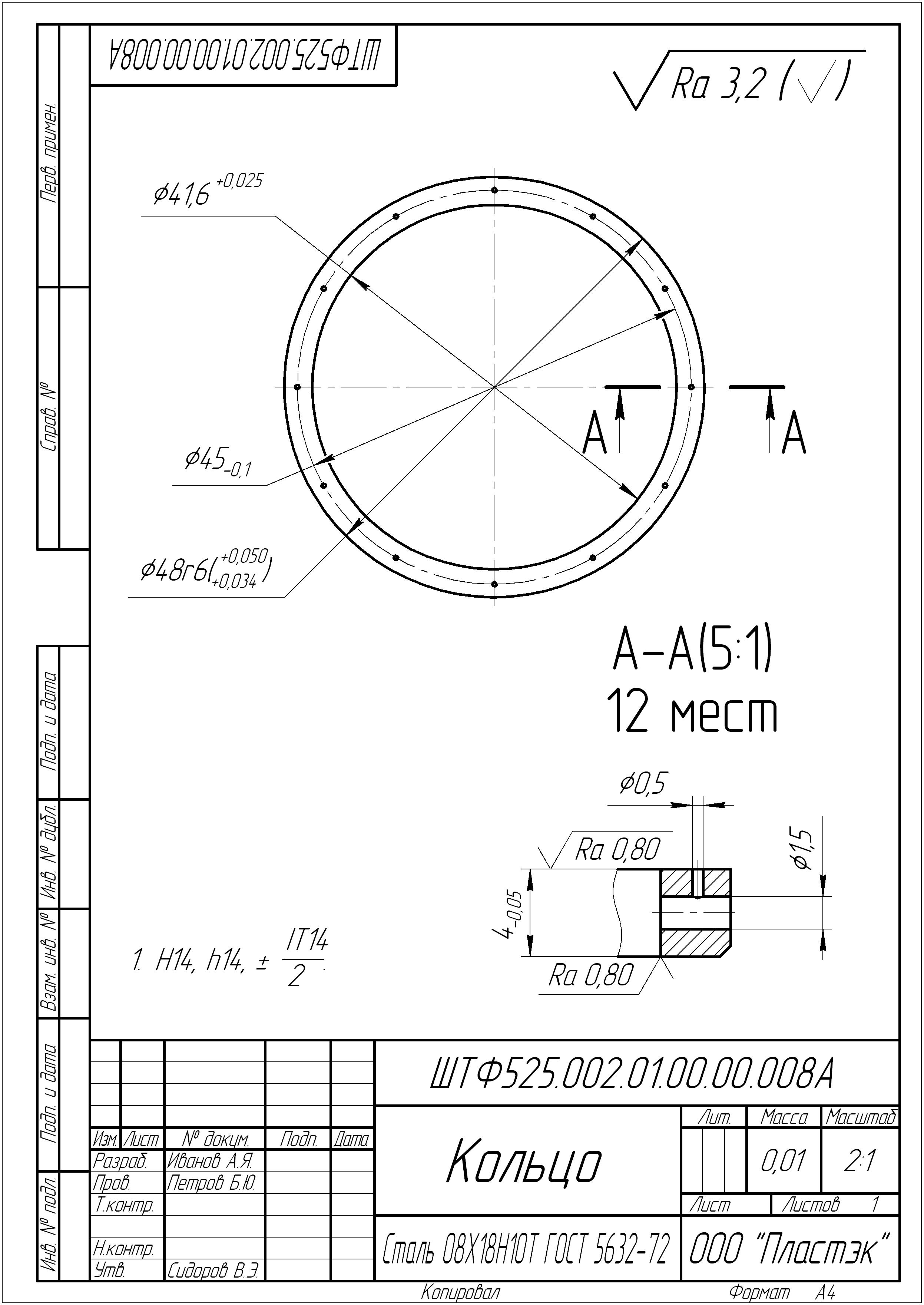

Доработать нужно уже готовые (ВЫРУБНОЙ СТАКАН,СТАКАН ФОРМУЮЩИЙ) что выделенно жирной линией.На этой форме мы рабртали,просто стакан собирался вплотную,а нам нужно чтоб с небольшим расстоянием между ободками(чтоб из стопки легче вынимался) Место нахождения Саратовская обл.

Чертежи надо будет согласовывать в бумажном виде. Так как уже есть вопрос по рубящему стакану. Конструктор поставил размер по рубящей кромке 70* как справочный. А сопряжение рубящей кромки стакана с рубящей плитой на полипропелене 0,05 в плюс, иначе стаканы могут висеть. Плиту надо точнее замерить. Желательно нутромером.
Ещё нюанс. Рубящие стаканы сначала сажают в пресс-форму, проходят в один размер, нумеруют, после этого проходят рубящую кромку. Посадочные места могут быть разной высоты. Столкнулись с этим в когда перетачивали стаканы с полистирола на полипропилен на пресс-форме.
Формообразующий стакан и кольцо не проверял. Но там проще самое главное, чтобы знаки воздушные каналы не перекрывали.
