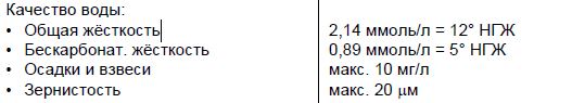

Добрый день, коллеги.
Вопрос следующего содержания: добавляет ли кто-либо из производителей оконного профиля химию в оборотную воду для улучшения скольжения профиля в ваннах, уменьшения кол-ва царапин на поверхности и т.д.? Просто есть инфа, что буржуи так и делают, но вот ЧТО они добавляют - никто не говорит. Буду просто мегаблагодарен за любую информацию хоть в ветку, хоть в личку.

Polli_mer писал(а): что буржуи так и делают, но вот ЧТО они добавляют - никто не говорит.
Вот когда "культура производства" будет как на культурных европейских производствах - тогда имеет смысл применять добавки в воду.
Европейские требования к технической воде - частицы не более 20 микрон.
Требования по воде
Требования по воде

Источники возникновения царапин Вам известны?
По работе бываю на куче заводов по СНГ - единичные предприятия имеют нормальную (чистую) воду в системах охлаждения.
При наличии песка в воде никакие добавки не помогут избавиться от царапин, связанных с плохо фильтрованной водой.

А как насчет ее жесткости? Отложения на пластинах никто не отменял. Дистиллят в таких количествах лить накладно. "Чистая" вода - понятие относительное, сразу после замены воды в резервуаре (заливается из городского водопровода) царапины все равно возникают. Опять же, добавление любого ПАВа резко снижает частоту возникновения царапин (это уже из опыта). Но есть свои минусы... Просто механическая фильтрация не дает желаемого результата, проверено. Вот поэтому и обращаюсь за советом.

Какая именно механическая фильтрация? Не поверю, что у Вас есть система фильтров начиная с грубой очистки и кончая кассетными ультра-фильтрами или просто фильтр на насосе?
Добавление фосфатов в охл. воду может временно снизить Са/Мg-жесткость воды, однако не снижает электропроводность, а наоборот усиливает, которая тоже сильно влияет на процесс отложения не только солей жесткости в ваннах и калибраторе но и всевозможных песчинок.

Стоят фильтра 60 микрон. Про резервуары с отстойниками рассказывать не буду...

разоряйтесь тогда на небольшой обратный осмос

Если царапины наносят карбонатные или магниевые отложения, то лучше всего использовать воду прошедшую очистку осмосом. Обычная 4 дюймовая мембрана (ESPA 4040 или аналог) стоит 7-8 тыс руб и фильтрует 250-300 л/час. Сгородить установку нужной производительности на основе такой мембраны или кластера мембран с предфильтрами сможет даже старшеклассник.
Есть возможность купить перильстатический насос и дозировать в подпитку Цинковый комплексон (Zn ОЭДФ) но тут придется контролировать параметры, ведь вода все время разная на подпитке- значит нужен еще модуль контроля и датчики, а это на круг не дешевле осмоса.
