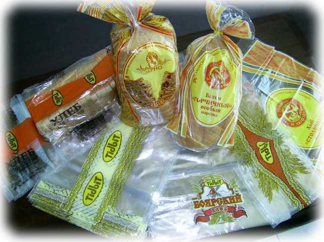

Добрый день, уважаемые специалисты!
Прошу Вас помочь с выбором технологического оборудования для производства пакетов для хлеба и хлебобулочных изделий с производительностью не менее 7000 пакетов\час?

Уважаемый agent_serg нам нужна линия для производства самих пакетов а не упаковочная машина пакеты вот такого типа

#4 Сообщение casper » 22 янв 2014, 14:49
Вот вам для хлеба, самих пакетов http://www.eximpack.com/oborudovanie/pa ... 800w1000w/

#5 Сообщение Rasta576 » 23 янв 2014, 08:37
Спасибо, а не подскажите еще какой экструдер лучше всего подобрать для данного производства и какое сырье в нем использовать

#7 Сообщение Rasta576 » 29 янв 2014, 10:34
Подскажите пожалуйста где закупить подходящего сырья на сколько я знаю упаковки для хлеба делают из CPP пленки какое сырье нужно для производства такой пленки.Или же можно обойтись простой PP пленкой?

#8 Сообщение casper » 29 янв 2014, 11:19
По моему, под выдув ПП 21030-16N, PP 500P, PPG 1035-08, PPG 1034-04, PPG 1028-04, с ПТР не больше 4.

#9 Сообщение Pererabotchik » 22 фев 2014, 09:35
casper писал(а):Экструдер http://www.eximpack.com/oborudovanie/ek ... riya_hfpp/
Сырье ПП.
Такой экструдер для пакетов для упаковки хлеба не подойдет.
На сегодняшний день практически все пакеты для хлеба производят из каст пленки CPP. (Лучше сваривается, лучше ведет себя на упаковочных линиях и тд)
Поэтому либо покупать экструзионную каст линию, либо закупать пленку.

Подскажите пожалуйста по какой причине выше указанный экструдер не подойдет?
какое сырье использовать для СРР пленки?

#11 Сообщение Томашев Михаил » 04 окт 2014, 19:52
А почему вы не хотите делать бумажные пакеты? Бумага тоже воздухонепроницаемая бывает. Да и из бумажных пакетов хлеб вкуснее - нет в нём той поверхностной подопрелости, как в плёнке.
