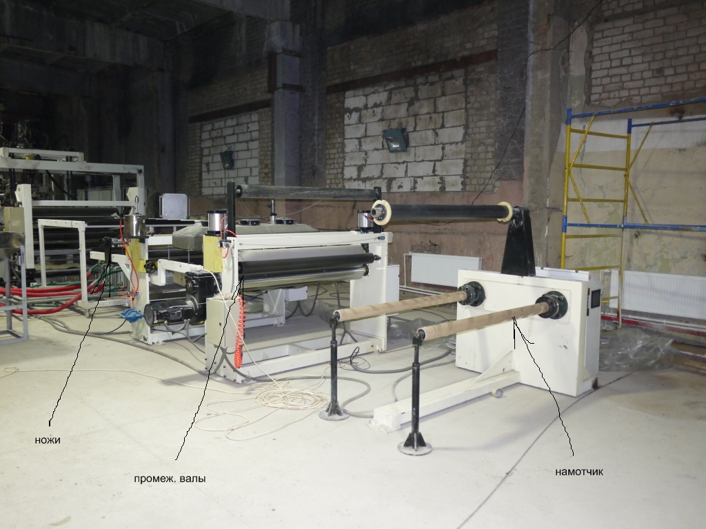

Подскажите, как лучше поступать в следующем случае, ситуация должна быть распространенной, но мы только начинаем.
Заказчику необходимы ширина пленки 40см, мы можем выпускать ширину 1.5м. На линиях и пэт, и пвд стоят ножи для разрезки пленки в процессе выпуска.
Но возникает необходимость в подготовке шпуль шириной 35 см, насаживании их на вал. Это не проблема. Проблема в том, как наматывать при этом несколько рулонов пленки шириной 30см на 4-5 шпулек.
Прошу рассказать, как это удобнее делать.

Удобней на бабинорезке ,если банан не раздвинет плёнку на крайних резах то можно попробовать вырезать полоску и выдувать её как кромку .Для ПВД может сработать .

Ну это дополнительное оборудование зачем оно надо????
Банан раздвигает все и достаточно ровно!
в свое время на древнем оборудовании на последний вал наматывали кусочек кромки потом просто смастерили дугу закрепили после резки и все. Сейчас не встречал ни одного экструдера без банановала

Спасибо за ответы. Я наверное неточно объяснил, что мне надо)Проблема в том, как наматывать при этом несколько рулонов пленки шириной 30см на 4-5 шпулек.
В процессе выпуска пленка режется на 4 части. Как эти 4 части заправлять, крепить на шпулях? это надо 4 человека? каждый берет по отрезку, наматывает его на шпуле? при дальнейшей намотке пленка сместиться может и пойдет мимо шпули. Как правильно это сделать?
Мы когда наматываем не разрезая, целиковый рулон, и то он первые метры пляшет по ширине шпули. А тут их четыре одновременно. Трудно заправлять.
Спасибо.

Можно конечно и 4 человека
Но проще намотать скотчь
делаете один оборот что б прилип потом переворачиваете липкой стороной в верх и спиралью через все " втулки потом переворачиваете липкой в низ и еще один оборот

скотч мы наматываем) это чтоб пленка к шпуле прилипла. но я таки не о том.
что, в самом деле так и происходит (?):
после разрезки пленки ножами операторы похдватывают 4 куска пленки, протягивают их через промежуточные валки, и стараются одновременно намотать их на 4 шпули, находящиеся на одном валу...

Вал с накрученной плёнкой откатываете от контактного вала на его место ложите новый( с сочтем) плёнку между валами ножом чик ..

признаться, не очень понял. но в любом случае - вы пишите про пвд пленку, она у меня тоже есть, но актуален вопрос прежде всего по пленке пэт. фото прилагаю!

На четырех постовом возможно и получится вдвоем справится( надежней мотать первое и третье полотно на одну сторону,но полтора метра это очень много для одного человека).И возможно будет сложно добиться одинаковой натяжки для первого и третьего .
А на двух постах даже если смудрить валы на каретке перемещение которых при намотке на один вал отодвинет плёнку до касания скотча второго слишком сложно и не гарантирует невозможности перехлестов .
На бабинорезке и нарядней и отходов меньше.
