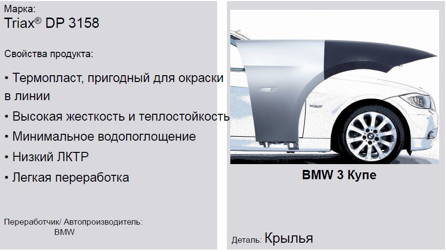

fvaldis писал(а):вообще то крылья легкового авто металлические, а вод подкрылки действительно из ПП с морозостойкими добавками. А ПДЦПД и полиуретаны это грузовики, тракторы, дорожные машины.
Крылья бывают и пластиковые. Как-то я раскрошил передок Пежо 307 и ехал помахивая крыльями вперед-назад. С металлическими так не получилось бы :)
Главная проблема - катафорезные покрытия. Для покраски в линии пластик должен быть электропроводным, а не только прочным и красиво литься. Покраска детали вне линии получается дороже, поэтому применяется только для дорогих моделей или дешевых, но с другим качеством материалов.
Вот еще пример:
