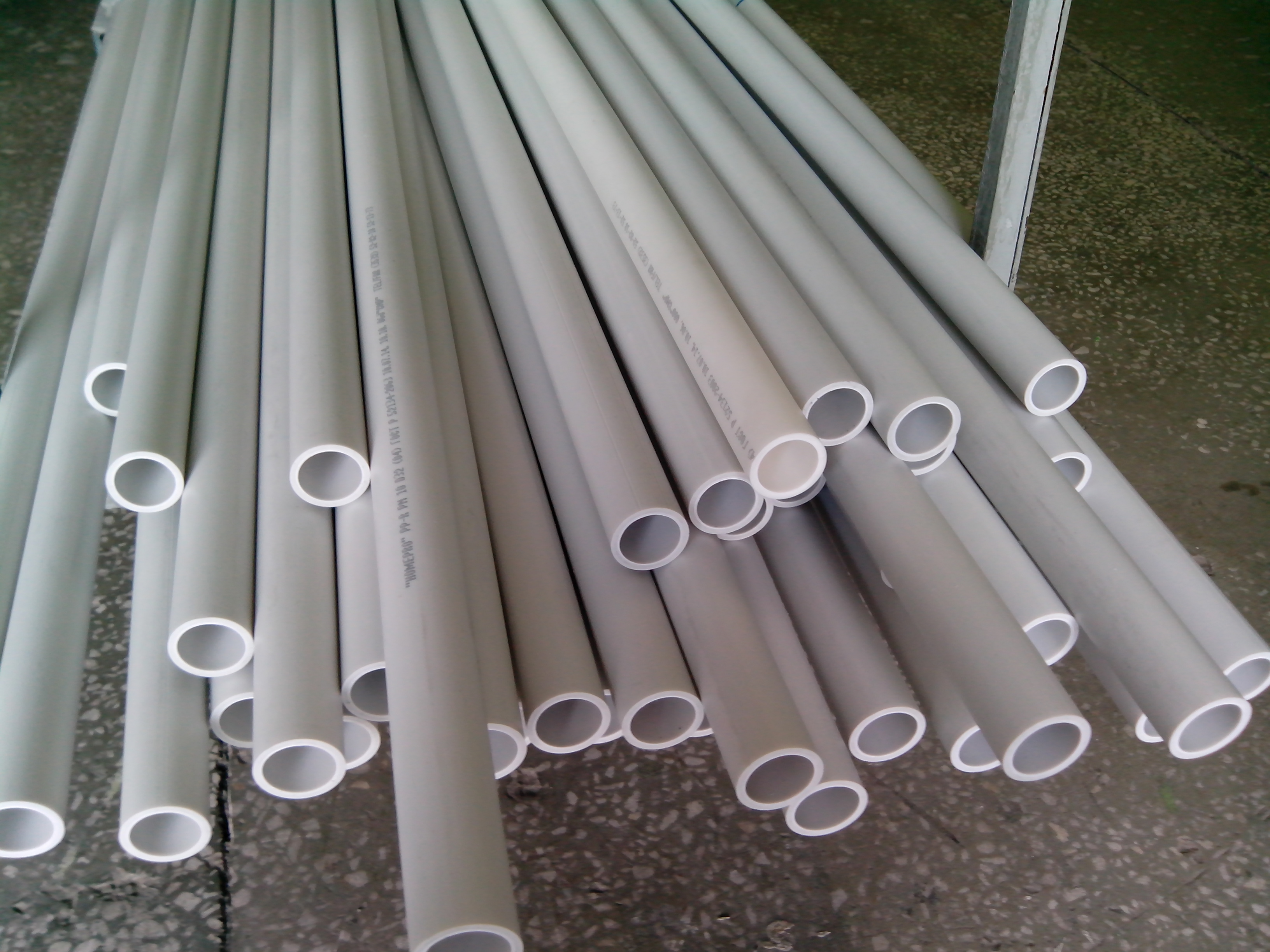

В связи с тяжелейшей конкуренцией хотим хоть как-то снизить себестоимость ну и цену естественно пп трубы 20 25 и 32(первичка, мел 15%) ХОЧЕТСЯ КУШАТЬ!! :)
Мел удешивить уже невозможно, его вес в себестоимости 2%
Сырьё: ппр сибура
Со вторичкой не хотелось бы работать, но уже по-моему очевидно, что придется бадяжить, боимся испортить качество, денег на лабораторию нет...
Посоветуйте варианты, пожалуйста.

Делайте трёхслойку, стеклонаполненный вторяк - в середину. Попробуйте циносферы, они легкие и неабразивные. А лаборатория по любому понадобиться.

Ценосферы - тоже вопрос спорный. Прочность на разрыв может упасть. Я про эту вещь наслышан, но с практической точки зрения - мелкофракционных ценосфер практически не встречается... Вопрос был отвергнут еще на теоретической фазе, а стеклосферы - достаточно дорого и непрактично. Колются по всем параметрам...
ПО поводу труб - то давно уже многие компании делают трехслойку, а внутренний слой - толкают все кому что не попадя... В основном, мелонаполненный ПП, собственную вторичку и СВ.
Если интересно, напишите в личку, порекомендую вам одну добавку - модификатор. На ПВХ - многослойках показала себя отлично. Внутренний слой был на 20% из втроички, стал на 60. Хотим попробовать и на ПП, а не у кого... :-):

Ценосферы не стоит сбрасывать со счетов.
Это единственный минеральный наполнитель, имеющий плотность ниже полимера и цену не выше оного.
Отсюда теоретически возможна экономия 5-10% от стоимости сырья.
Просто еще никто не занимался подбором аппретов и проверкой физмеха.

Как это не банально звучит, но нужно просчитать экономику. В чём Вы проигрываете Туркам? У них сырьё дешевле? Или ещё что то? Часто получается, что в России при более низкой стоимости сырья, себестоимость продукции выше. Нужно смотреть в каких из видов расходов вы проигрываете и играть, в первую очередь, именно на этом.

1. Увеличить производительность линии
2. Выпуск труб, с минимальным допуском по толщине стенки
3. Оптимизировать кол-во рабочего персонала

Так и есть, проигрываем лишь по сырью. Из него выстраивается практически вся наша себестоимость. Лаборатории нет, поэтому эксперименты с удешевлением сырья делать пока не можем. Промониторив недвижимость от и до, нашли очень дешевое помещение со всеми удобствами. Работников пока не держим, справляемся сами. Налоги у нас юрист грамотный обрабаотывает, так что они минимальны. Электроэнергия очень дешевая, т.к. находимся в периферийном городе близ Екатеринбурга. Вопрос только с замесом. Возможно кто-то из форумчан знает простой и радикальный выход в нашем случае, пусть и не такой эффективный, как у крупных российских и зарубежных производителей, но все же выход. Некоторые предложения уже прозвучали. Будем пробовать!

Найдите на параллельной ветке поставщика ПП, наполненного древесной мукой (с лабораторией). А вообще - без лаборатории долговременной прочности у Вас не будет, можете не заморачиваться сильно.

Уберите мел - вернете 10% с оборота.
Re: как победить турков? себестоимость пп трубы
#16 Сообщение Maks42 » 13 янв 2014, 20:21
Мел экономически выгоден, только если вводить его в виде порошка, но для этого нужен двухшнековый экструдер, передовые европейцы так работают.

Мы попробовали добавлять мел, от 3 до 10%. Почему-то труба идет серая
#20 Сообщение Maks42 » 30 июл 2014, 15:42
Какая марка мела?
