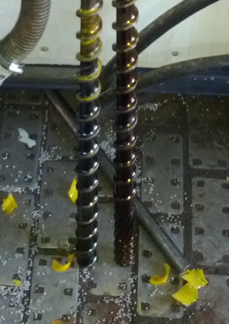

Мы вот, например, все шнеки поменяли. Фото не очень, но видно нормально, слева то что было, справа то что сейчас. По качеству смешения просто супер. Там зона Меддока а потом смеситель. С чернотой не было проблем ни когда. Нагрев работает корректно, застойных зон нету. Возможно в сопле проблемы. Можно попробовать демонтировать сопло и поставить открытое.Бегемот писал(а):А на термопластавтоматах тоже такое бывает?

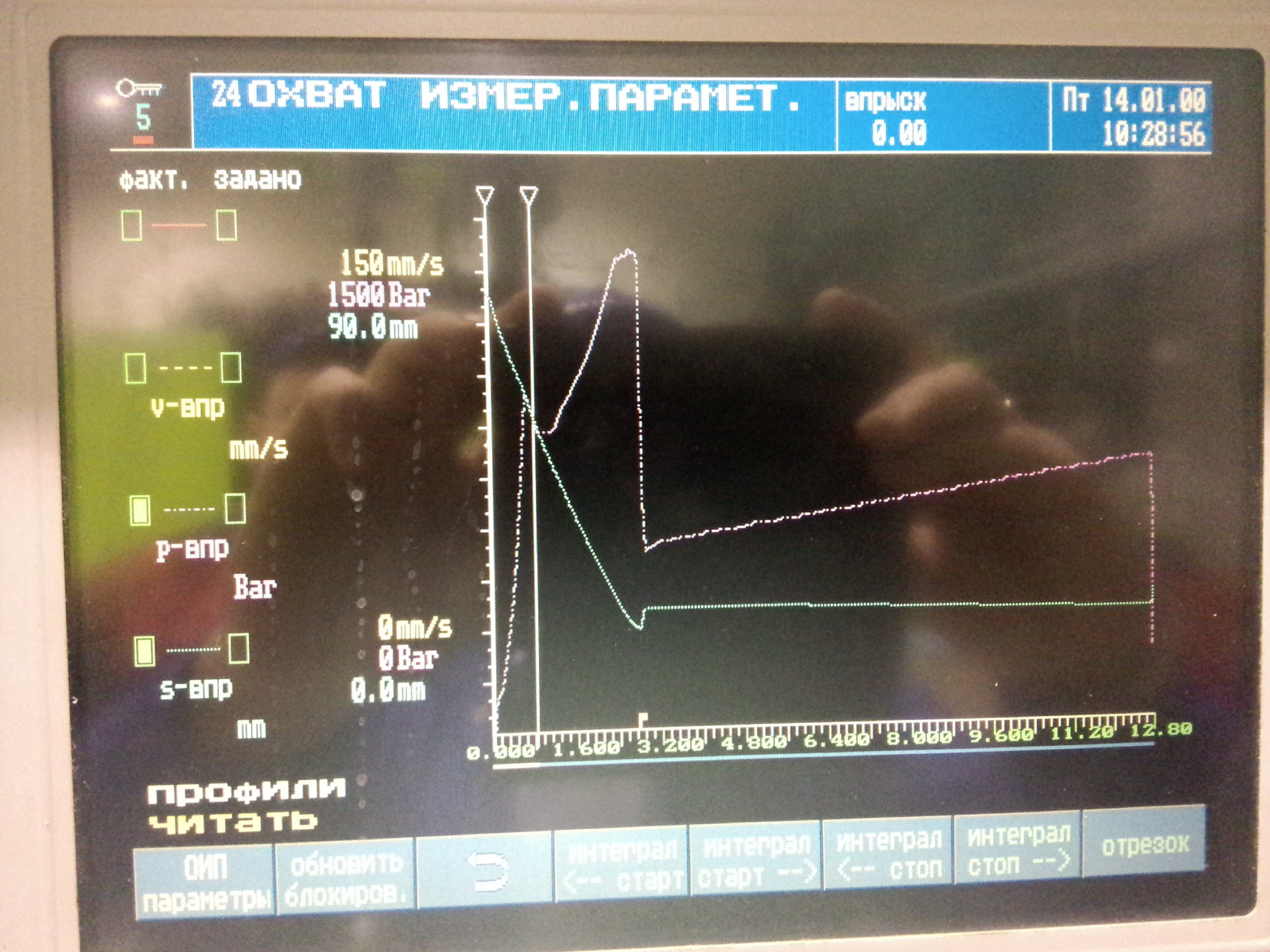

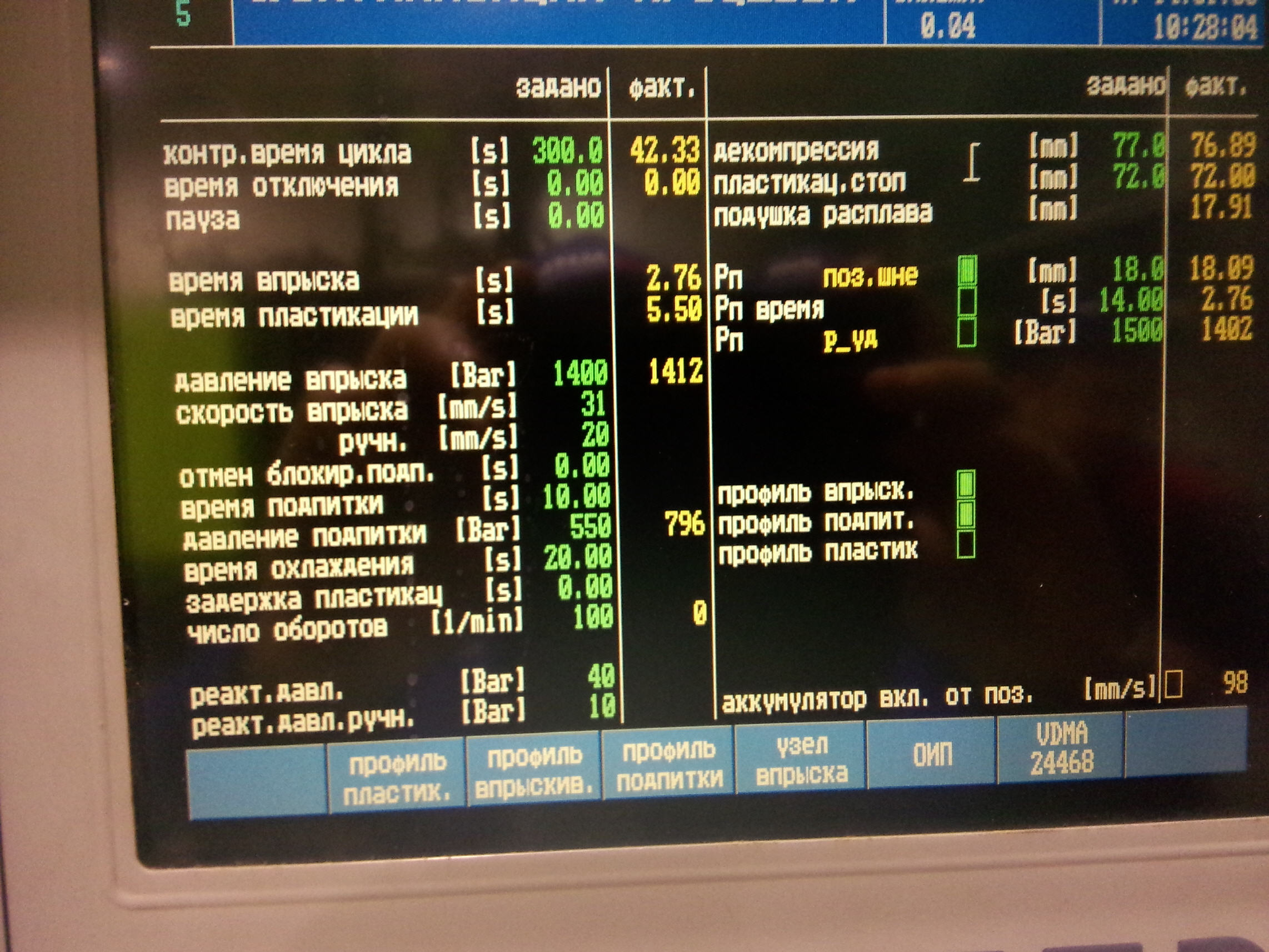

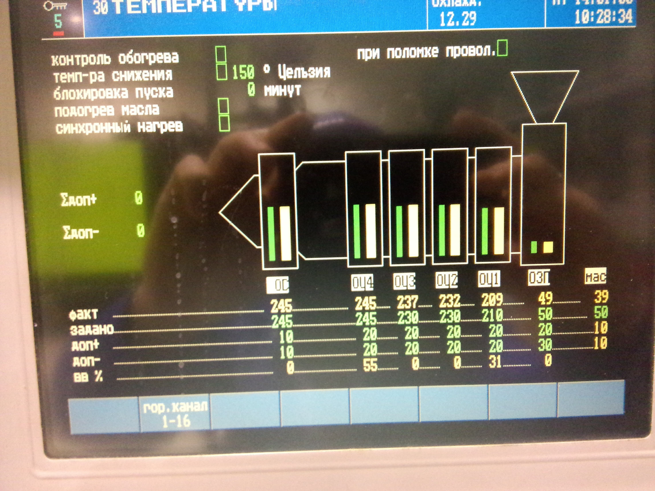

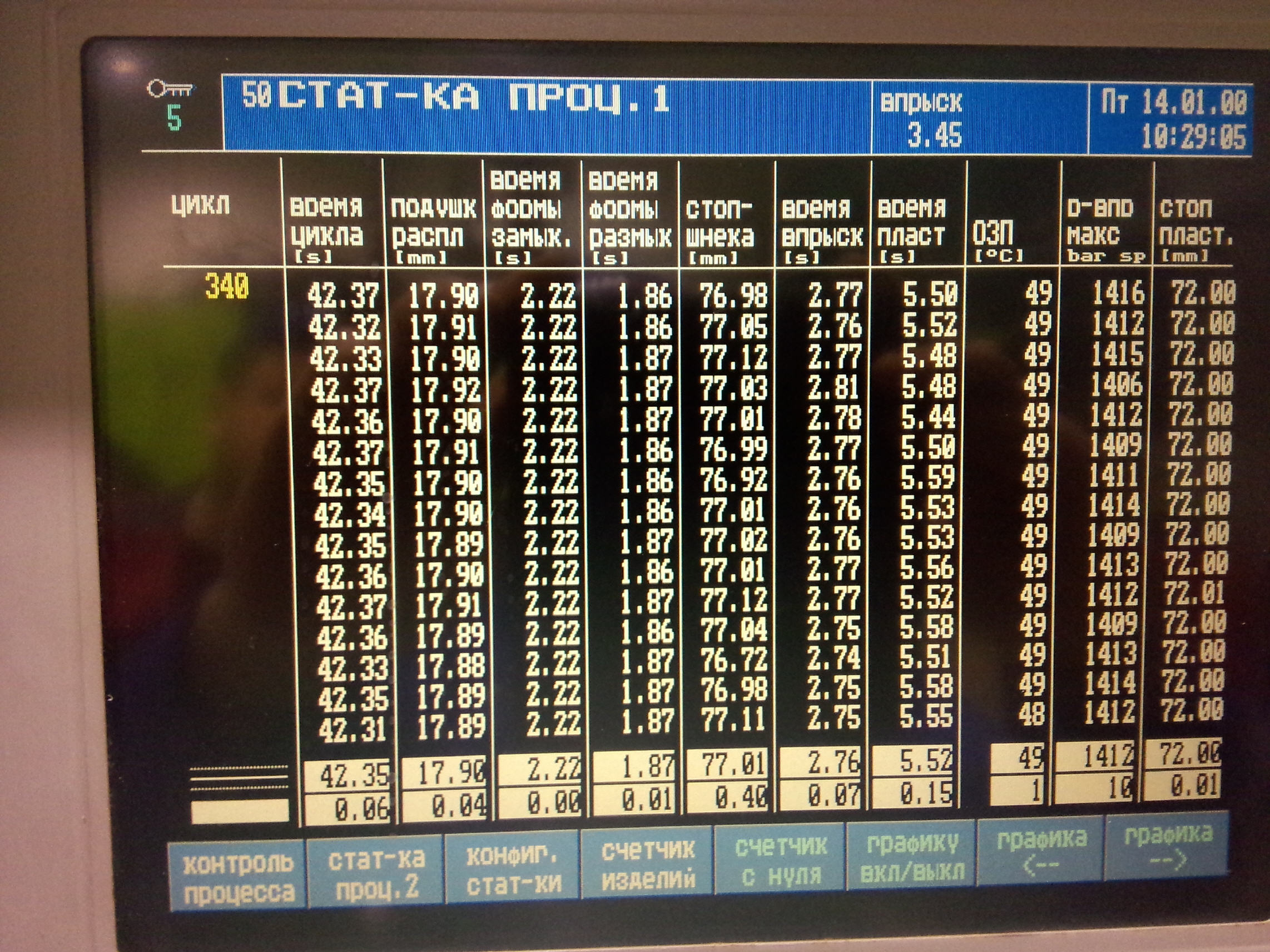

Ниже фотки процесса. Меня немного напрягает большая подушка расплава, но зато какая повторяемость от цикла к циклу! Не думал, что гидравлика может так работать. По крайней мере на полипропиленах плюс-минус 0.5 мм - это норма.

Выходит дешевле и меньше нервов. А по поводу стабильности не удивляйтесь. Нормально ухоженый Демаг (у вас Эрготех 4?) так и должен работать.
