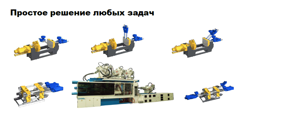

1. Combimelt применяется для:
- Многоцветных деталей
- Материалов различной твердости
- Сочетание пластик – резина
- Сочетание пластик – силикон
- Литьё со сборкой в форме

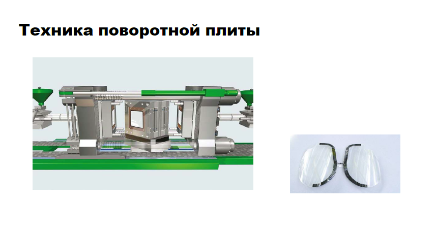

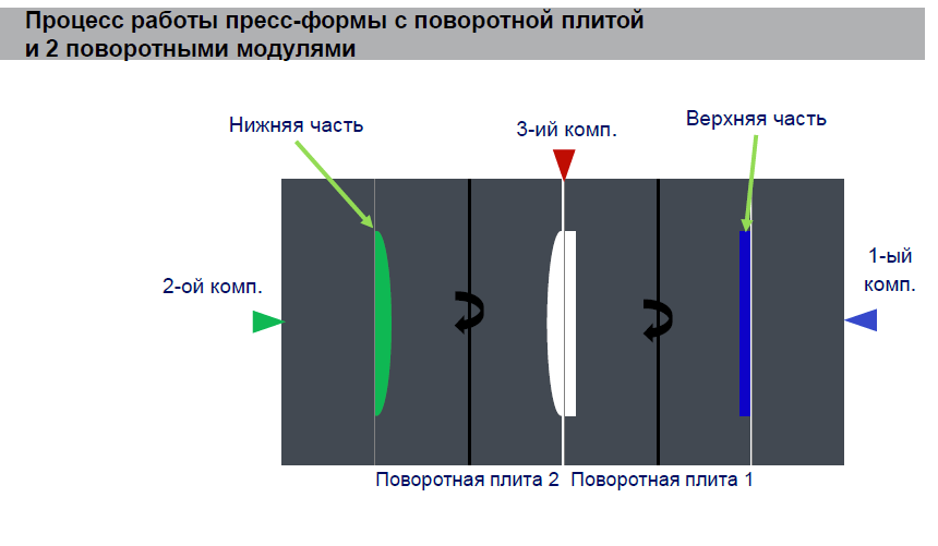

Используемые технологии:

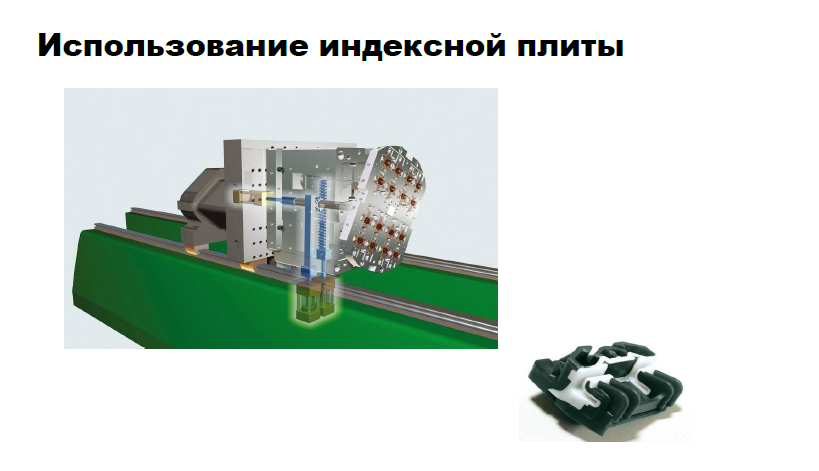

- перестановка изделия в форме с помощью робота - использование поворотного стола - применение шиберов - использование индексного механизма - поворотная плита на горизонтальном поворотном столе Расположение узлов впрыска при combimelt:
- два узла впрыска вертикально и горизонтально к неподвижной плите
- под углом
- L-расположение
- параллельное расположение узлов впрыска
- узлы впрыска справа и слева от п\ф (можно установить до семи узлов)

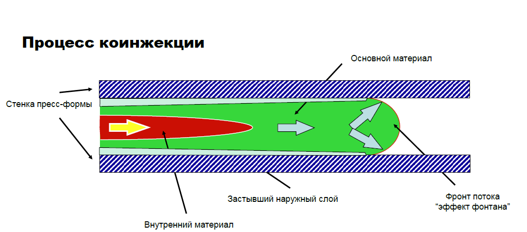

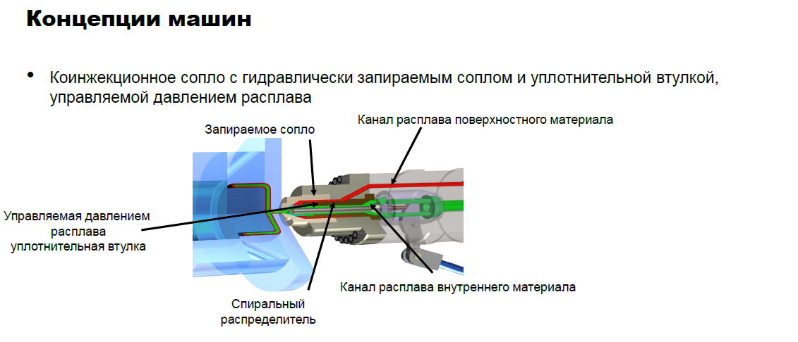

2. Коинжекция (последовательный впрыск одного материала в другой)
- коинжекция с газом
- коинжекция с водой
- коинжекция с интервальным литьем
Важно:
при коинжекции вязкость внутреннего материала должна быть равна (максимально приближаться по значению) вязкости наружнего материала.
Если достоинства двух первых технологий это экономия на материалах, на охлаждении и, следовательно, увеличение производительности, то коинжекция с интервальным литьем используется для изготовления красивых дизайнерских вещей.
Важно:
-при коинжекции есть особые требования к проектированию геометрии изделия и соответственно формы – требования к углам, линиям стыка и проч.
- необходимо предусмотреть специальную конструкцию ТПА - запираемое сопло и уплотнительная втулка.
- Выбор расположения узла впрыска при коинжекции:
В ТПА до 150 тонн - вертикальное расположение узла впрыска
В ТПА более 150 тонн и с разным весом впрыска – узлы располагаются под углом
В крупнотоннажных машинах используют параллельное расположение узлов впрыска

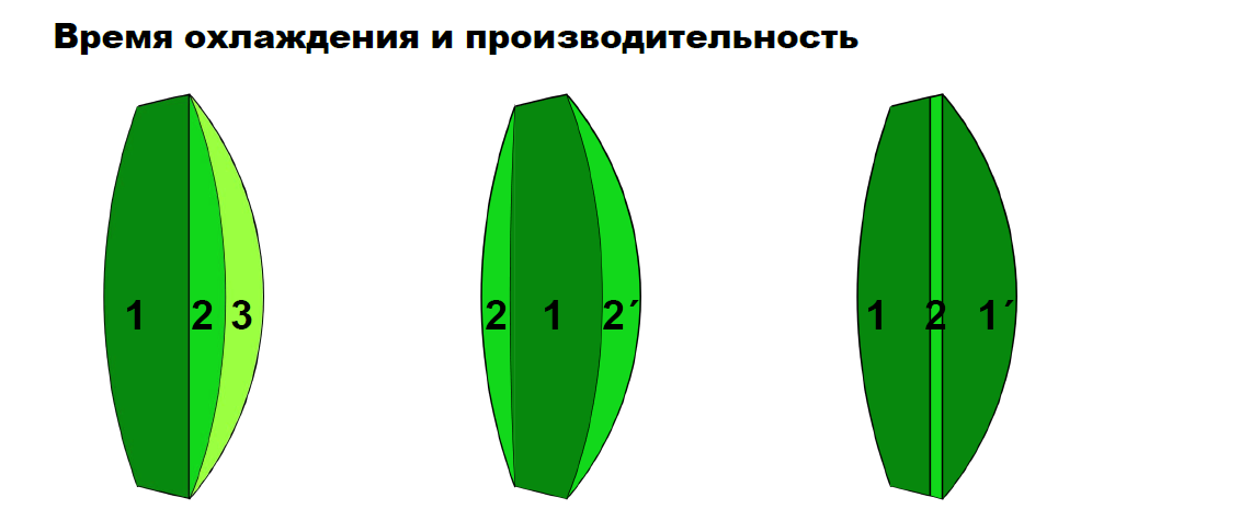

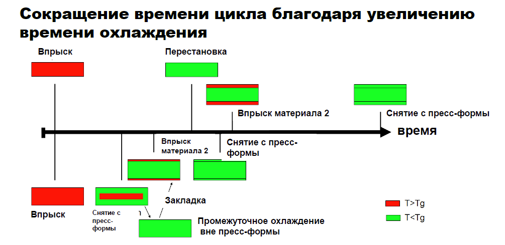

3. Многослойное литье – литье толстостенных изделий.
Разберем на примере.
Изделие автомобильная линза толщиной 15 мм. 3719
При литье в один слой время цикла от 6 до 8 минут
При многослойном литье время цикла снижается на 2 минуты
При многослойном литье со специальным охлаждением время сократилось до 59 секунд.

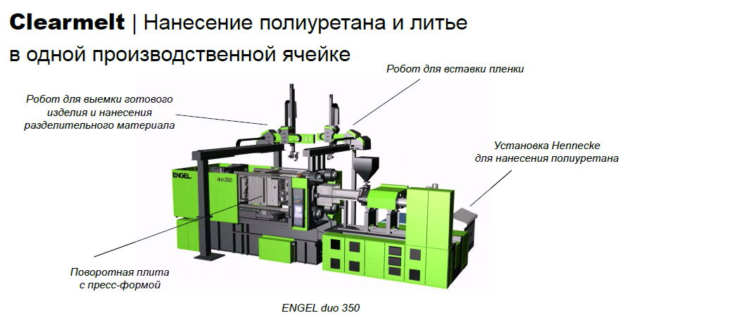

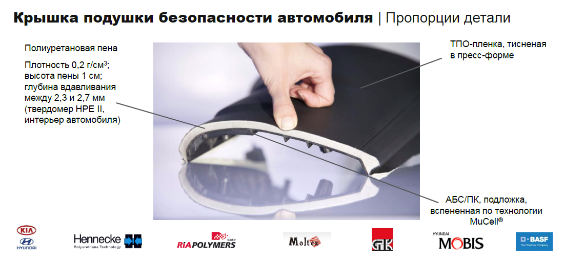

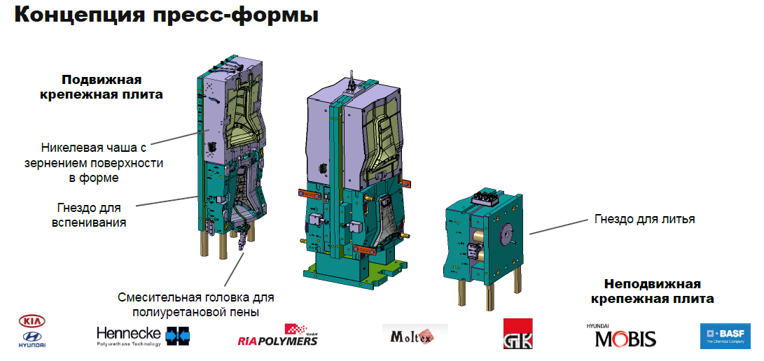

4. Clearmelt (из технологий будущего) – изготовление изделия с высококачественной полиуретановой поверхностью на ТПА, Один цикл – одно изделие (традиционно такие изделия производятся методом многократного нанесения лакокрасочного покрытия).
В качестве примера была рассмотрена панель управления автомобилем (управление происходит по тому же принципу, что и управление смартфоном - легкими прикосновениями).
Достоинства получаемых изделий
- глянцевый эффект
- устойчивость к царапинам
- самовосстанавливающаяся поверхность
- эффект глубины

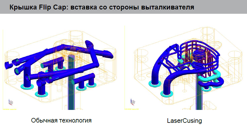

Инновационные конструкции п\ф для многокомпонентного литья от компании Hofmann
Технология Lazer Сusing – технология послойного изготовления вставок охлаждения п\ф.
На подложку тончайшим слоем специальная каретка сыплет металлический порошок, после чего подходит лазер и расплавляет мет. порошок в нужных местах (типа микросварка), затем опять сыпется порошок и опять наплавление лазером, и снова и снова до получения каналов охлаждения необходимой геометрии любой сложности. По окончании процесса лишний порошок просто высыпается, сдувается)).
Как утверждают изобретатели «свойства материала полученного изделия очень близки свойствам базового металла, его плотность составляет 90% от базового».
Заявленные достоинства:
- маленький срок изготовления вставок (вроде как делают вставки для чужих форм, обещали срок изготовления на «небольшой заказ – неделю»)
- низкие затраты на изготовление (назывались 25 евро за 1см3 )
- возможность изготовления сложных контуров и сложных каналов
- возможность охлаждения вблизи контура (следовательно, высокое качество, малое время цикла, низкая себестоимость изделия).

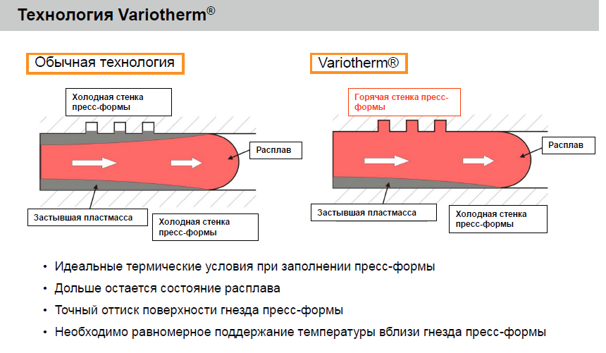

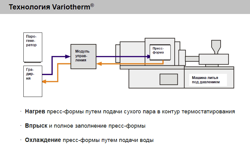

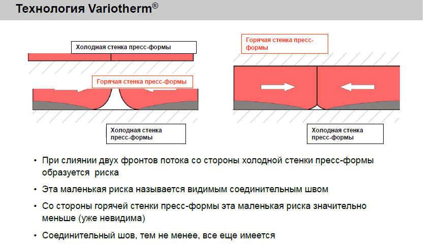

Технология Variotherm –технология охлаждения п\ф при литье тонкостенных изделий для получения высокого качества поверхности и формованием сложной поверхности за счет горячей стенки (и для охлаждения и для нагрева используется один контур). Вопрос из зала: Какое требование к хладагенту?
Ответ: Вода должна быть чистой.
Дружный хохот.
