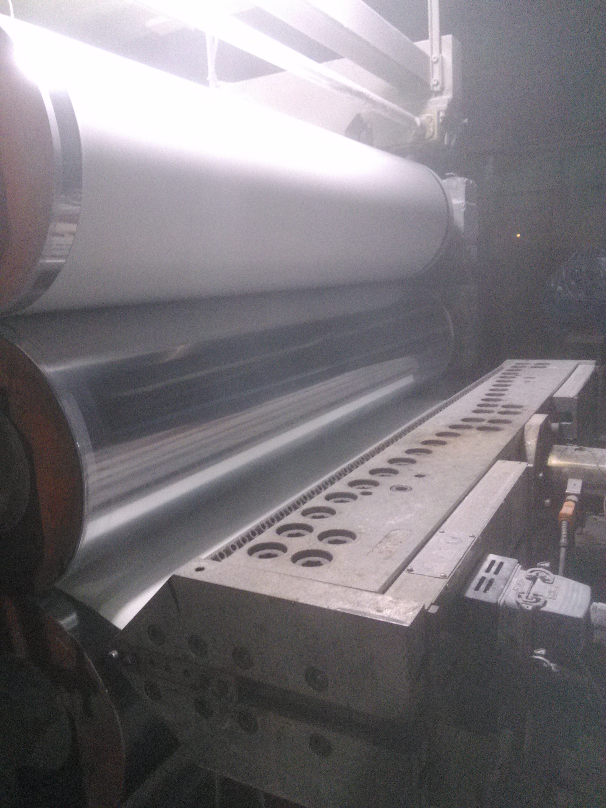

maestro235
- Сообщения: 55
- Зарегистрирован: 01 сен 2014, 09:06
- Благодарил (а): 13 раз
- Поблагодарили: 13 раз
Re: Дайте совет по каландрованию ПВХ листа.
Каландр трехвалковый глянцевый, степень чистоты 12. Фото в приложении.
По поводу мела ,делают листы с таким наполнением и глянцевостью 60-80 единиц.
Температуру на среднем вале нагрели до 125 градусов, особо ничего не изменилось.
Есть мнение ,что этот мел не подходит, хотя у него размер частиц 0,8 микрон как раз самое то для глянца. Так же вопрос по количеству внешних смазок насколько больше добавлять?
Зазор какой на валах? Между нижним и средним должен быть немного меньше толщины полотна. Между серединой и верхом есть смысл сначала пробовать работать с заведомо большим зазором, чем толщина полотна. Потом всегда можно будет поджать во время работы при необходимости и возможности.maestro235 писал(а):Каландр трехвалковый глянцевый, степень чистоты 12. Фото в приложении.
Температуры валов несколько великоваты, может есть смысл попробовать в районе 60-70 С, при этом нижний вал 50-60 С, средний 70-80 С, а верхний начать с большим зазором и температурой порядка 60-70 С.
По рецептурам сильно не помогу, есть тут на форуме ребята хорошо ориентирующиеся в рецептурах ПВХ. Единственное что заметил, у вас есть титан в рецептуре, т.е. полотно белое. Может все дело в нем? По моей памяти с оксидом титана пленка менее глянцевая нежели с иным красителем.
