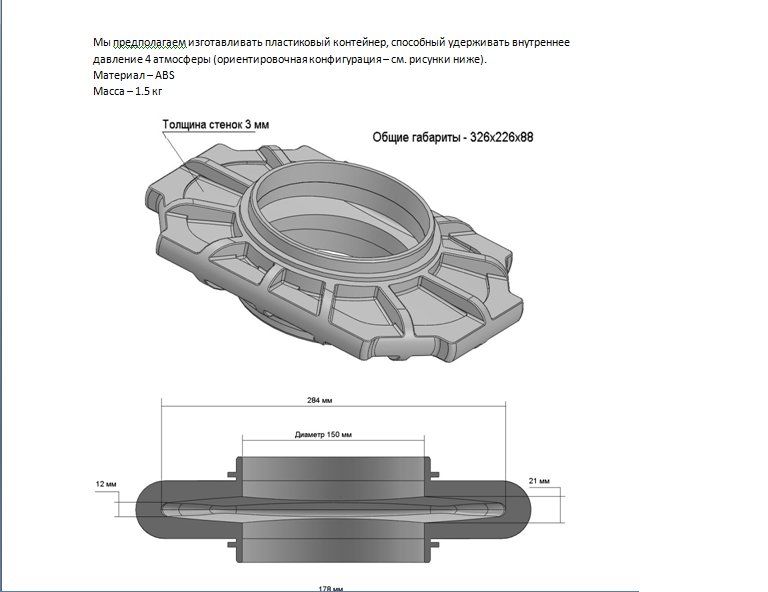

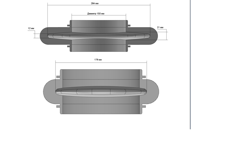

Здравствуйте коллеги, ко мне обратились люди, хотят узнать возможно ли изготовить деталь литьем, и в чем сложности.
Я им сказал что сложность исключительно в изготовлении ПФ, и ее заполнении.
Плюс нужно оборудование с усилием смыкания не менее 100 тонн.
Прошу вас оценить профессиональным взглядом проблему, может еще найдутся замечания.

#2 Сообщение IBV » 11 дек 2013, 16:06
Glessigo писал(а):.....
Это не сложность. Это НЕРЕАЛЬНОСТЬ.

#3 Сообщение Бегемот » 11 дек 2013, 16:46
Даже если бы не было пустоты внутри, это ни как не 100т. Это 2х кубовый монстр)

#4 Сообщение Glessigo » 11 дек 2013, 17:21
А если для оформления этой пустаты, сделать разборный закоадной элемент?

#5 Сообщение Shadow » 11 дек 2013, 17:52
А если сделать 2 половинки и потом их сварить?

#6 Сообщение ПластСтер » 11 дек 2013, 19:03
Glessigo писал(а):А если для оформления этой пустаты, сделать разборный закоадной элемент?
И как разбирать его будете? Ну в смысле элемент закладной? когда его, пусть даже 100тн запрессует?

#7 Сообщение Iron Smile » 11 дек 2013, 19:51
Литье по выплавляемым моделям... Но это уже совсем из другой оперы...

#8 Сообщение Glessigo » 11 дек 2013, 20:11
Iron Smile писал(а):Литье по выплавляемым моделям... Но это уже совсем из другой оперы...
А можно поподробнее про это литье!
Есть еще пара идей, использовать либо керамический закладнйой элемент а потом его раскалывать!
И вторая: сперва отливать закладной элемент из пластика с высокой эксплуатационной температурой и делать изделие напряженным! А потом точнотак же колоть его!
Денег не жалеем главное сделать! Фантазируем!

#9 Сообщение Мулланур » 11 дек 2013, 20:25
Я, бы лично "дул" ее, но ABS смущает.

#10 Сообщение kei0112 » 11 дек 2013, 20:54
Shadow писал(а):А если сделать 2 половинки и потом их сварить?
весьма рентабельное предложение. деталь достаточно симметричная: разрезаете в горизонтальной плоскости ( если бы не было обратных углов, то можно было бы и термовакуумформовкой с последующей склейкой или сваркой- в зависимости от функционала изделия). а какой материал.
какое предназначение изделия.

#11 Сообщение Бегемот » 11 дек 2013, 21:08
Glessigo писал(а): Денег не жалеем главное сделать! Фантазируем!
Тогда печатать на 3Д принтере без геморроя)

#12 Сообщение Дамир » 11 дек 2013, 21:29
Если даже удастся это отлить, то полость внутри можно только резцом выбрать, то есть механичски. Самый реальный сценарий это лить две половинки и сваривать, как трубы варят, идеальный шов и давление будет держать.

Re: Сложное изделие
#13 Сообщение Iron Smile » 11 дек 2013, 22:24
Дамир писал(а):Если даже удастся это отлить, то полость внутри можно только резцом выбрать, то есть механичски. Самый реальный сценарий это лить две половинки и сваривать, как трубы варят, идеальный шов и давление будет держать.
ну или так)) Похоже самый оптимальный вариант. С поправкой на сварку - есть оборудование для сварки трубных фитингов - поворотов, уголков, тройников... вот его как-то приспосабливать.

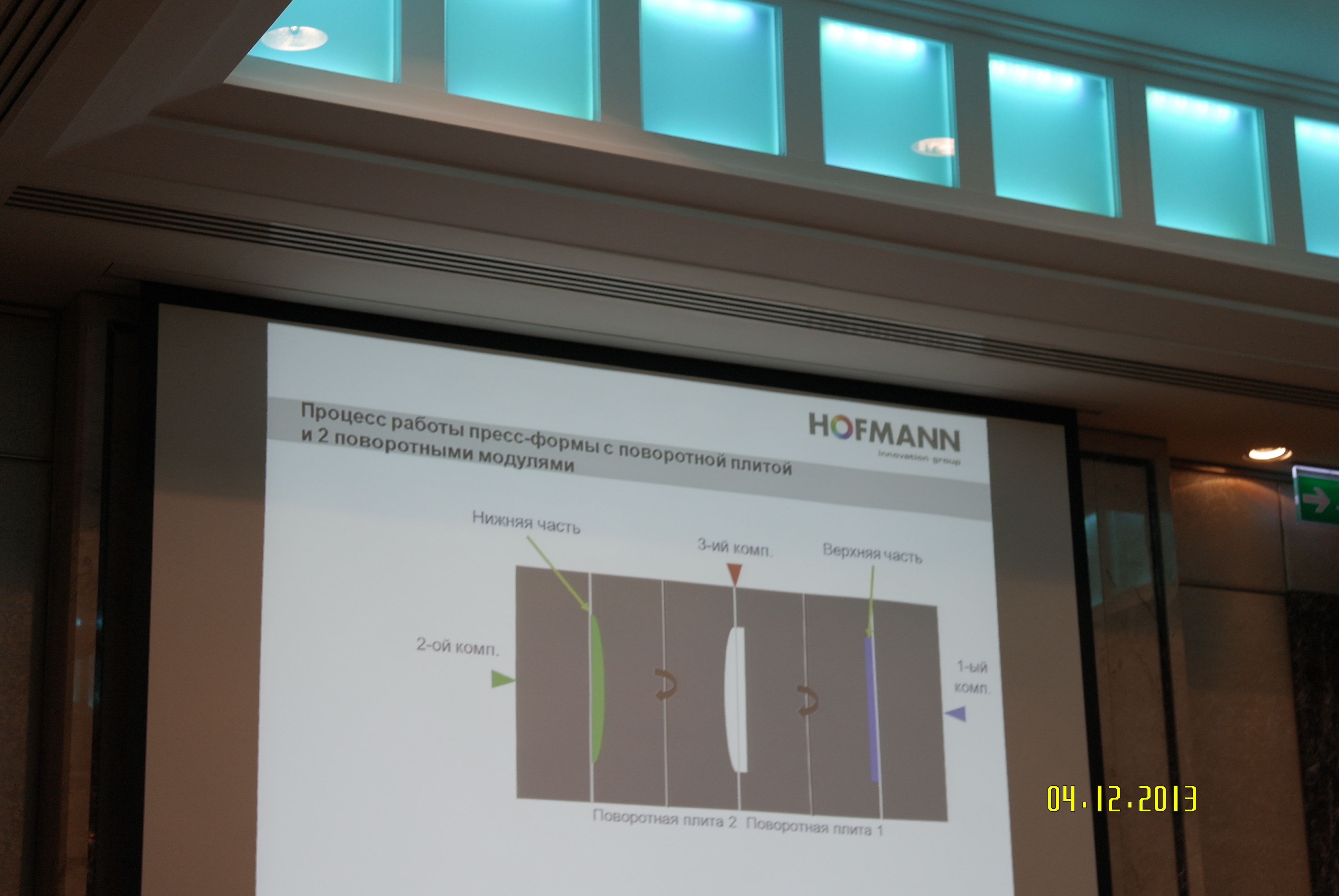

#22 Сообщение Елена ПластЭксперт » 12 дек 2013, 19:08
По принципу многокомпонентного литья.
Если уж совсем "денег не жалеем")))
В одной поворотной плите льем верх, в другой низ, поворачиваем их друг к другу и проливаем шов, который две половинки соединит.

Re: Сложное изделие
#23 Сообщение IBV » 12 дек 2013, 21:54
Елена ПластЭксперт писал(а):По принципу многокомпонентного литья.
Да, единственно реальный вариант. И по оснастке не так уж и дорого кстати. Правда производительность будет не очень.

#24 Сообщение Багаев Олег » 12 дек 2013, 22:24
Вот Лена молодец какая. Можно ещё дешевле попробовать. Сделать не в поворотной плите (очень дорого), а двумя формами: в одной форме льём половинку, затем в этой же форме вторым циклом льём ещё одну половинку, потом руками вкладываем во вторую форму и заливаем обод (периферию), которая соединяет две половинки и одновременно дополняет геометрию изделия до заданной. Это очень бюджетное решение. Главное, чтобы давлением расплава не задавило изделие внутрь при литье во второй форме. На этот счёт я не уверен. Но если денег много, то не сложно провести эксперимент на форме с алюминиевыми ФОД.

#27 Сообщение IBV » 13 дек 2013, 21:13
Багаев Олег писал(а):Вот Лена молодец какая. Можно ещё дешевле попробовать. Сделать не в поворотной плите (очень дорого), а двумя формами: в одной форме льём половинку, затем в этой же форме вторым циклом льём ещё одну половинку, потом руками вкладываем во вторую форму и заливаем обод (периферию), которая соединяет две половинки и одновременно дополняет геометрию изделия до заданной. Это очень бюджетное решение. Главное, чтобы давлением расплава не задавило изделие внутрь при литье во второй форме. На этот счёт я не уверен. Но если денег много, то не сложно провести эксперимент на форме с алюминиевыми ФОД.
Лена несомненно молодец! :bra_vo:
Но можно ещё бюджетнее и надёжнее. Половинки отливать на термопласте, а периферию заливать по RIM-технологии. Там давление ниже - всё выдержит. Теоретически (ОЧЕНЬ теоретически) по RIM-технологии, при тех давлениях можно сделать вручную устанавливаемый разборный пуансон и лить изделие сразу. Но точно утверждать не берусь, это нужно по конкретной модели (опять же не по девушке :-): ) прорисовывать.
