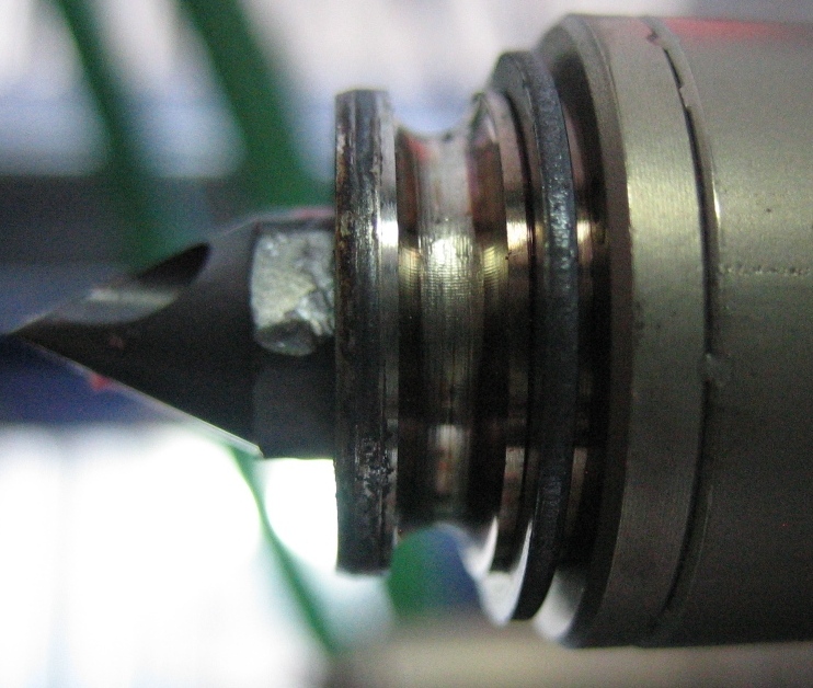

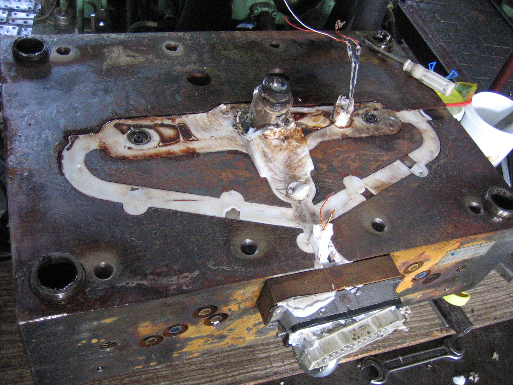

Ни каких резинок нет, за исключением специальных колпачков для быстрого перехода с цвета на цвет, но даже они рассчитаны на очень высокие температуры. И потом при любом раскладе форма ни когда не прогреется до температуры выше заданной на контроллере, а скорее всего даже близко не подберётся до заданных значений. При этом все элементы ГКС и прилегающие элементы рассчитаны на такие температуры, даже колечки уплотняющие каналы охлаждения.Alexbux1 писал(а):Если на втулках в которых стоят ГК стоят резинки , запросто подгорят и залягут , хорошо если потечёт сильно , а так будет сочиться ,потихоньку кородировать , за счёт нагрузок при работе жрать металл на посадочных местах втулок , наверное не гут это.
По поводу "жрёт металл на посадочных местах втулок" это точно, это главная проблема и единственная причина выхода из строя ГКС. То есть начинает течь, заливает коллектор и при этом поток обрывает провода, термопары, выдавливает массой разъёмы... Но это если прорвало и потекло лавиной. В "плохих" формах именно так и происходит. В "хороших" формах, с дорогими, добротными ГКС как правило пропускает медленно и снаружи это незаметно. Протекающий материал, по причине медленного подтекания, затвердевает в корпусе коллектора и дальше к разъёму уже не прёт. Так можно работать годами.
А происходит это «сжирание металла» во время температурных расширений при запуске и остановке формы. То есть если форма каждый день останавливается и остывает вечером, а утром вы её снова греете и работаете, то инжектора умрут гораздо раньше нежели на форме, которая молотит по пол года без выключения нагрева ГКС.
На фото пример залитого коллектора, в таком виде форма работала пол года.
На второй картинке видно износ уплотнительного пояска инжектора, течёт всегда только тут...

Вот пример самого плохого развития событий при износе уплотнительных поясков инжекторов, то есть на "плохой форме" при этом ГКС вполне ничего, но не лучшая.

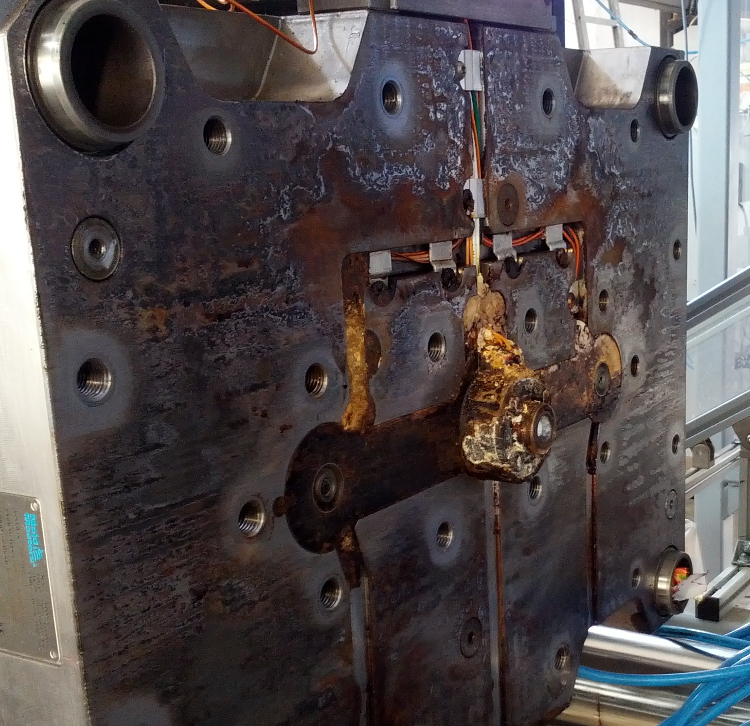

Дамир, слушай, а чего у тебя форма такая немножко ржавая между плит? Ты бы её перед сборкой маслицем из пульвера сбрызнул или кисточкой помазал. Ну так, вроде как немножко поприятнее с формой было бы работать. Можно и кисточкой помазать. Если кисточкой мазать и консистентной смазкой, то очень тонким слоем, а то у тебя форма как намыленная будет. Поэтому лучше использовать жидкую смазку, потому что она как собственно смазка работать не будет в этом случае, а будет работать просто как консервант.
А лучше вообще плюнь на это дело, да давай уже сопло порисуем. Кстати, поздравляю тебя с 1300-м сообщением на форуме. Если на одно сообщение ты тратишь 3 минуты, и плюс столько же на изучение темы, то на форум ты уже потратил 3х2х1300/60/8=16 смен. Уже бы давно сопло нарисовали.

Пробовал мазать тонким слоем, раньше, и жидкую и не жидкую, разницы нет.Багаев Олег писал(а):Дамир, слушай, а чего у тебя форма такая немножко ржавая между плит? Ты бы её перед сборкой маслицем из пульвера сбрызнул или кисточкой помазал. Ну так, вроде как немножко поприятнее с формой было бы работать. Можно и кисточкой помазать. Если кисточкой мазать и консистентной смазкой, то очень тонким слоем, а то у тебя форма как намыленная будет. Поэтому лучше использовать жидкую смазку, потому что она как собственно смазка работать не будет в этом случае, а будет работать просто как консервант.

Термоплей ,сопла серии DN , в защитном корпусе ,корпус разборный если что можно в той же н. орбите нагреватель намотать , хотя горят редко , есть у нас их же FN с уплотнением подобным на фото у вас , от эти не фонтан, это нам молдмейкеры подсуропили. Сопла эти заменим со временем.Дамир писал(а):На что перешли? Мы на MOLD-MASTERS, неубиваемая система! Простая и надёжная.Alexbux1 писал(а):Вот поэтому от HUSCY и отказались. А бумагу на плиты клеим и сейчас.
У нас после нескольких млн. циклов не лучше бывает , отмываем . Смазывали и жидкой и консистентной перед сборкой , а после длительной эксплуатации опять то же самое .Багаев Олег писал(а):Дамир, слушай, а чего у тебя форма такая немножко ржавая между плит? Ты бы её перед сборкой маслицем из пульвера сбрызнул или кисточкой помазал. Ну так, вроде как немножко поприятнее с формой было бы работать. Можно и кисточкой помазать. Если кисточкой мазать и консистентной смазкой, то очень тонким слоем, а то у тебя форма как намыленная будет. Поэтому лучше использовать жидкую смазку, потому что она как собственно смазка работать не будет в этом случае, а будет работать просто как консервант.
