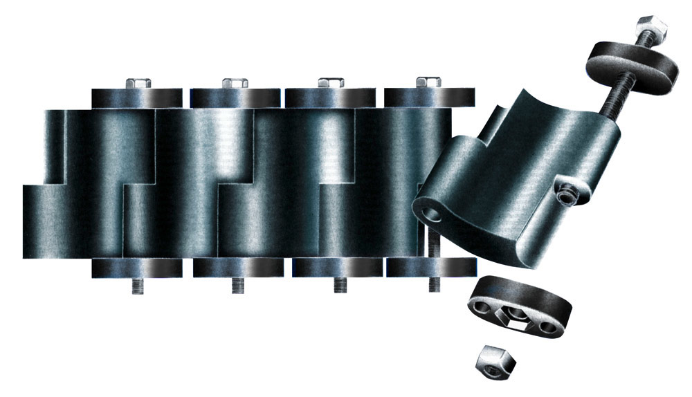

Уважаемые специалисты, доброго всем времени суток.
У меня назрела необходимость в производстве формовых изделий из EPDM именно в России, сейчас пока что буржуи делают.
Прошу Вашей помощи в следующих вопросах:
Какова технология производства?
Нужны ли пресс-формы и какие? Насколько дорогостящими они могут оказаться?
Где в РФ наиболее качественно и недорого можно изготавливать подобные изделия? Желательно максимальное приближение к Москве.
Выпуск продукции будет производиться по моим ТУ.
Картинку прилагаю, всего будет около 15 типоразмеров, чертежи сделаю сам или предоставлю это производителю.
Очень хочу выпускать эти штуковины в РФ, а не за бугром.
Помогите пожалуйста своими советами, комментариями и тд и тп.
EPDM изделие
EPDM изделие
Re: новые изделия из EPDM
#2 Сообщение Maks42 » 01 дек 2013, 16:47
Из ТЭП на основе EPDM или из резины на основе EPDM?
ATyurin
Сообщения: 7
Зарегистрирован: 01 дек 2013, 13:51
#3 Сообщение ATyurin » 01 дек 2013, 17:10
Не знаю, что такое ТЭП, но в техусловиях сказано EPDM-этилен-пропиленовый каучук (сополимер)
По тактильным ощущениям ближе все-таки к резине, чем к чему-то другому (ПВХ например).
#4 Сообщение Maks42 » 01 дек 2013, 17:27
Если нагреть - плавится или нет?

#6 Сообщение Maks42 » 01 дек 2013, 18:10
Пойдет, а потом прислонить к чему-нибудь твердому и посмотреть, сомнется или нет.
ATyurin
Сообщения: 7
#7 Сообщение ATyurin » 01 дек 2013, 18:46
Не сминается, очень эластичная штуковина
горит, обугливается после этого такая же эластичная, не твердеет.
я так понимаю, это значит резина?
Shadow
Сообщения: 2955
Откуда: Tomsk
Благодарил (а): 245 раз
Поблагодарили: 646 раз
#8 Сообщение Shadow » 01 дек 2013, 20:25
Вулканизированная резина.
Вы сами хотите производить или заказывать?

#9 Сообщение ATyurin » 01 дек 2013, 21:23
На самостоятельное производство у меня точно средств не хватит. Хочу размещать заказы на специализирующихся предприятиях/предприятии по моим ТУ с моим эксклюзивным правом продаж. Подобная схема работы уже была ранее мной обкатана на кабельном производстве, но это уже детали...
Тираж... Ну, думаю надо начать с 500 единиц каждого типоразмера, чтобы забить склад по наличию, далее как пойдет, опыт показывает, что примерно 500 единиц в неделю нужно дополнительно производить к разным типоразмерам.
Ну, т.е. Получается примерно 500х15х3=22500 штук для начала...
Не все сразу, естественно, но примерно такое кол-во хочу держать на складе постоянно...

#10 Сообщение Багаев Олег » 02 дек 2013, 07:47
Это очень простая задача. Вам нужно обратиться в компанию, которая выпускает резинотехнические изделия. Они же сделают резиновую смесь, они же дадут контакты изготовителей пресс-форм для РТИ. Пресс-форма на РТИ в отличие от пресс-формы на пластик стоит не дорого в связи с тем, что изготовление РТИ в общем случае менее автоматизировано, чем изготовление пластмассовых изделий. Названные объёмы производства для резинщиков вполне приличные.

#12 Сообщение vhmara » 03 фев 2014, 10:01
Хрена себе "простая задача"...Пресс-форма с закладными деталями на каждый типоразмер будет основной трудностью в России.

vhmara писал(а):Хрена себе "простая задача"...Пресс-форма с закладными деталями на каждый типоразмер будет основной трудностью в России.
Да не проблема. Сделают упрощённую из алюминия. Тиражи позволяют.

#14 Сообщение vhmara » 07 фев 2014, 11:12
А что это вообще такое? Понятно,что какие-то траки,а приблизительный размер и назначение? Может,их проще из полиуретана лить? Износостойкость высокая будет.

vhmara писал(а):А что это вообще такое? Понятно,что какие-то траки,а приблизительный размер и назначение? Может,их проще из полиуретана лить? Износостойкость высокая будет.
Если я правильно понял, что это за изделие, то к нему одно из основных требований - УФ-стойкость. Полиуретан не подойдёт, да и дорог.
