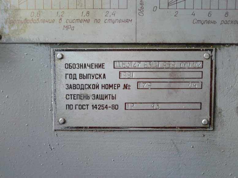

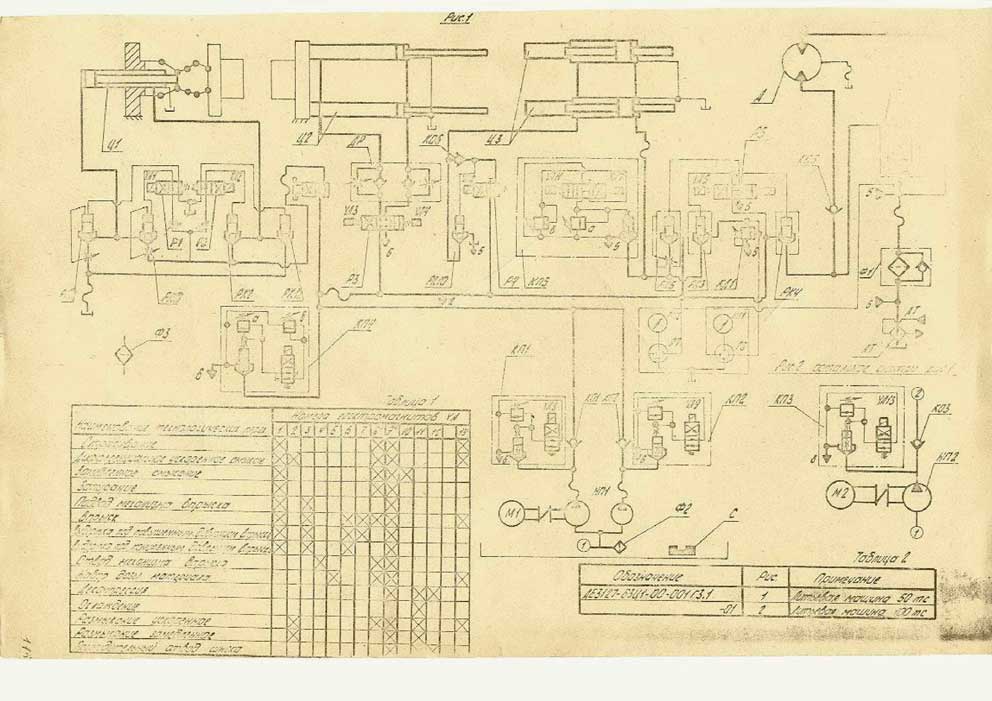

Всем доброго времени суток,
Подскажите какую гидросхему использовать для ДЕ3132? На шильдике стоит маркировка ДЕ3127-63Ц1,
для ДЕ3130 появляется 13 соленоид, а на 3132 он есть? 63(125)Ц1 и Ф1 разные машины? УА13 включает насос 18л.мин, сдвоенный насос 70\12 л.мин УА8 какой включает 70 или 12?

ДЕ3132-250Ц1 , 250 граммовая машина.
9-малый насос
13- средний
8- большой.
ДЕ3127-63Ц1- тип гидросхемы.
У цешек БВК работают строго наоборот относительно более новых машин, с них на усилители-инверторы на Т логике в силовом шкафу, а потом в блок управления.
на цешках давление впрыска ручками регуляторов, на эфках кнопками на силовом шкафу.
Фотку самой машины выложить нельзя было? А то по шильдикам гадать...

Почитал внимательно спецификацию, ДЕ3127-63Ц1 один электродвигатель М1 11кВт, ДЕ3130-125Ц1 два электродвигателя, М1 11кВт и М2 3кВт, ДЕ3132-250Ц1 ОДИН электродвигатель М1 22кВт, следовательно УА13 отсутствует? Станок у Заказчика, надо ехать и фоткать.

У двигателя два вала...на каждом валу по насосу, один из них спаренный, и того = три насоса, 9+13 и 8. правильно?Lmitry писал(а): ДЕ3132-250Ц1 ОДИН электродвигатель М1 22кВт, следовательно УА13 отсутствует? Станок у Заказчика, надо ехать и фоткать.
Пусть пришлют фотку нагрузочных клапанов, ну и блока впрыска до кучи.

Подскажите пожалуйста, при наборе дозы включается YA5, и комбинация YA8 YA9, а как и чем осуществляется подпор при наборе дозы?

А какая машина, Ц1 или Ф1 ?Lmitry писал(а):Подскажите пожалуйста, при наборе дозы включается YA5, и комбинация YA8 YA9, а как и чем осуществляется подпор при наборе дозы?
На Ц1-противодавление регулирует КД1
На Ф1- Y31-34 в КП2

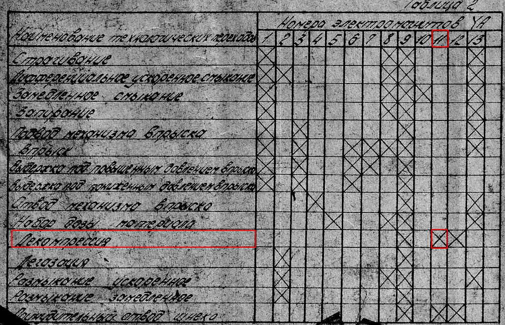

еще вопрос на засыпку, УА1 остается включеным после запирания формы аж до полного окончания впрыска, а надо ли (если сальники не текут)? УА11 при декомпрессии понятно, а вот потом зачем он остается включеным? Типа материал будет нагреваться, расширяться и потихоньку отодвигать шнек назад? Но если сопло открытое вытечет по любому.

Посмотрел три гидросхемы, в двух остаётся, в одной нет. Нужно смотреть в программе в альбоме к блоку управления Цэшки.Lmitry писал(а):УА11 при декомпрессии понятно, а вот потом зачем он остается включеным? Типа материал будет нагреваться, расширяться и потихоньку отодвигать шнек назад? Но если сопло открытое вытечет по любому.

Re: Гидросхема ДЕ3132
Кто подскажет может? ДЕ3132-250Ц1 каряво работает подпор при загрузке. Нашел странность распределитель YA11-YA7 на гидросхеме в 154 схеме а на машине стоит с шильдиком 54, а схема на шильдике нарисована ваще 24. По монометру подпор показывает при впрыске при загрузке 0
