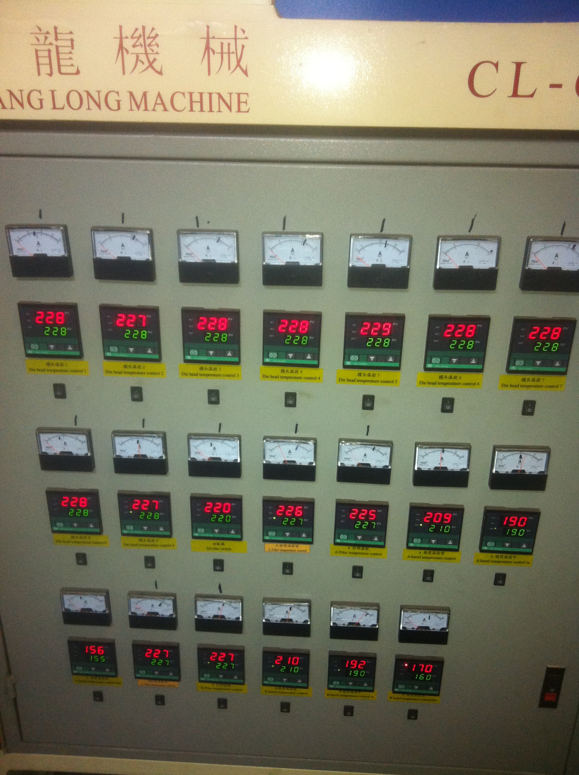

Здравствуйте!
Начали лить стретч....опыта минимален!
Так как никто особо ничего не знает и информация от разных людей и поставщиков противоречивая, решил здесь собрать все в одну тему.
Итак по порядку:
экструдер -каст китайский двушнековый А-B-А
сырье - сейчас постоянно sabic 318b
добавки - здесь подробнее: пару месяцев лили без всяких добавок, потом стали добавлять vistamaxx 6102 в среднем 200гр на 25кг сабика. Хотя Sabic и без клея вроде ок. Здесь действовали по схеме "Все добавляют и мы тоже" ))

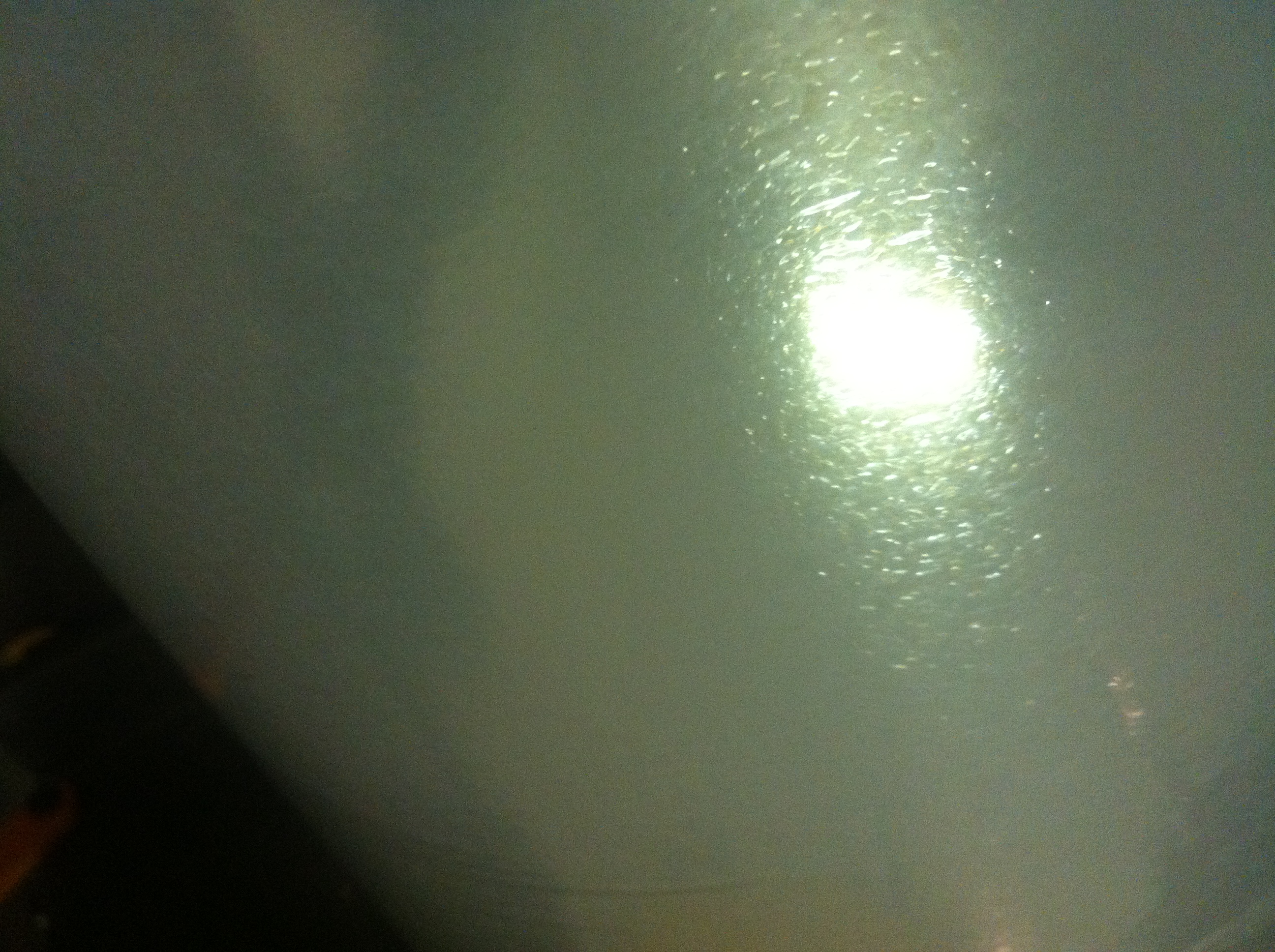

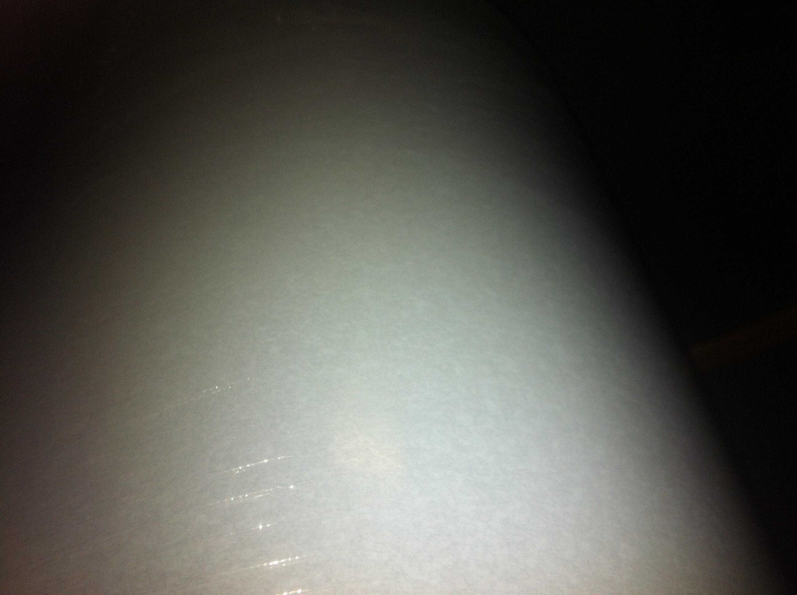

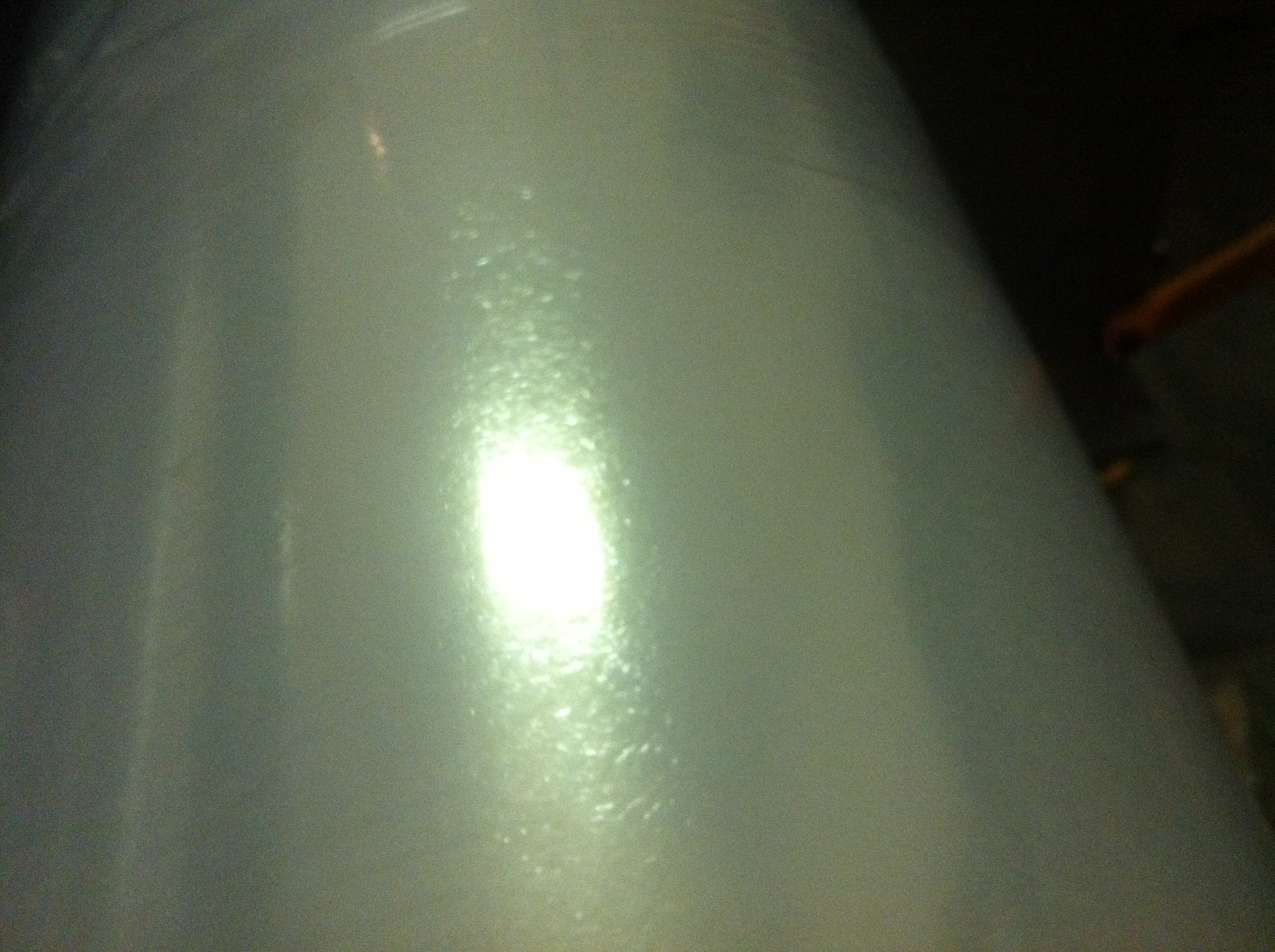

Так же недавно заметили вроде как эффект акульей кожи. А может это не акулья кожа....по совету поставщика сабика стали добавлять процессинг ДПР-3 !!!! Продал он же. Изменений никаких не заметили.
Теперь фотки
Собственно вопросы:
По поводу температурных режимов - все ли нормально для нашего сырья?

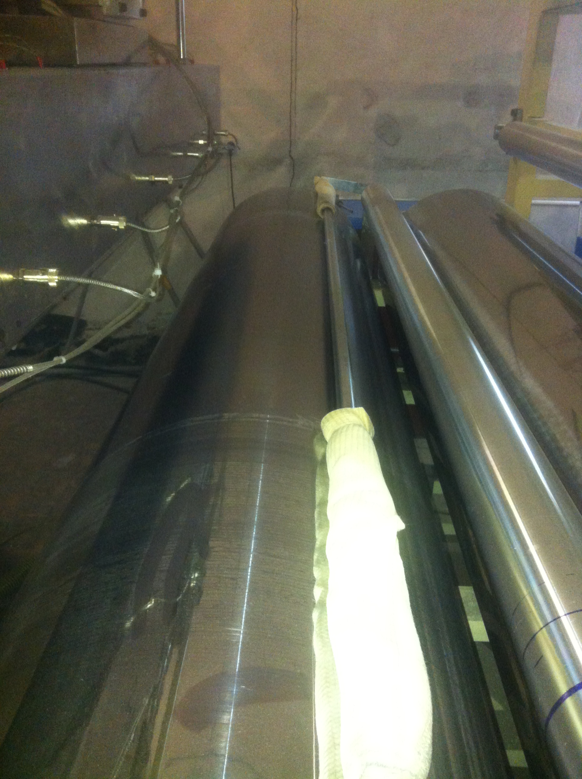

По поводу акульей кожи - она или мы просто загоняемся? (фото джамбика) на перемотанном ручнике отличное ровное полотно.
По поводу добавок - надо ли?
По поводу парафина - на вытяжном валу его просто очень много. На края наматываем полотенца. Про чистящие валы читал, со временем сделаем. Чем его можно пока оперативно отчистить?
По поводу статического электричества - читал много вариантов от добавок до типа приспособления снимающего статику. Есть в комплекте, но не понимаю что и куда..
В принципе пока все вопросы. Большая просьба дать еще какие нибудь советы по производству стрейча.
Спасибо огромное.

1. на фото не видно где цилиндр, а где фильера
2. Какая температура на первом валу? Возможно температура слишком низкая
3. Если все ок идет, то и добавки не нужны. тут ориентируйтесь на клиента - у всех свои требования.
4. Парафин от сабика идет
5. добавка мигрирует со временем, необходима опять же для клиента. а трубка необходимо для вас- для снятия статитики в момент экструзии, подключается к трансформатору, устанавливается перед намоткой. Если начинаются искры между трубкой и полотном, то трубку прошило, надо менять.
