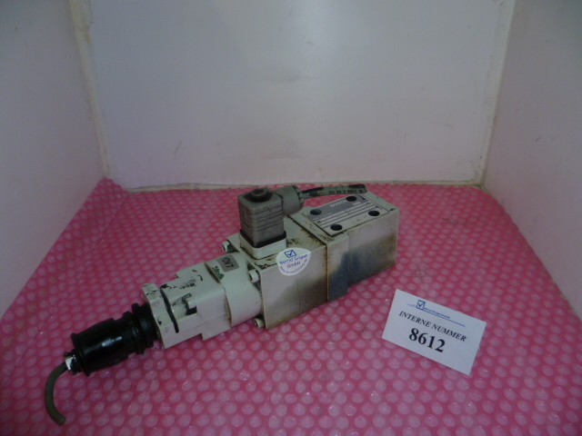

Прошу совет .кто имел дело с таким клапаном.На корпусе шильдик.
Druckbegrenzungsventil 0 811 104 083 и 546.Чем можно заменить.не работает датчик положения золотника.Спасибо.

Это пилот редукционного клапана. Там магнитик на ножке и катушка, магнитик на пластиковом шарнире, иногда ломается, если неаккуратно разбирали. А может не магнитик на ножке а цилиндрик стальной... я уже не помню... Может с платой проблемы, то же бывает. Может просто настроить не получается у вас, то есть поженить плату с аппаратом.
Короче говоря приезжайте, подарю пару-тройку таких аппаратов вместе с платами.

там на клапане не звониться катушка датчика.
Как поженить их, не знаю, отсутствует этот отдел паспорта.

Гидра писал(а):Прошу совет .кто имел дело с таким клапаном.На корпусе шильдик.
Druckbegrenzungsventil 0 811 104 083 и 546.Чем можно заменить.не работает датчик положения золотника.Спасибо.8612.jpg
Таких 2 шт. стоит на Демаге 55 1992г. Один управляет давлением, другой скоростью потока масла(разъем 1-Y7). Сопротивление сотенойда 3.2 Ома (Сопротивление катушек на датчике 12.5 + 12.5 Ома). Точка соединения катушек в середине раъема. Месяц боролся собрал схему на контролере Atmega8 брал сигнал 0-10вольт от Сименса S5 (мозг Демага). Заставил работать клапан (разъем 1-Y7) без обратной связи (т.е. без датчика положения). При работе ток должен быть 1.4А, При дозировке 1.52А, в режиме прогрева масла 1.6А. Минимальный рабочий ток в наладочном режиме 1.1-1.2А (в этом режиме п/ф очень медленно перемещается) . Намряжение примерно 4.8-5.5 вольт. Если ток больше ставит - то клапан работает как отбойный молоток
