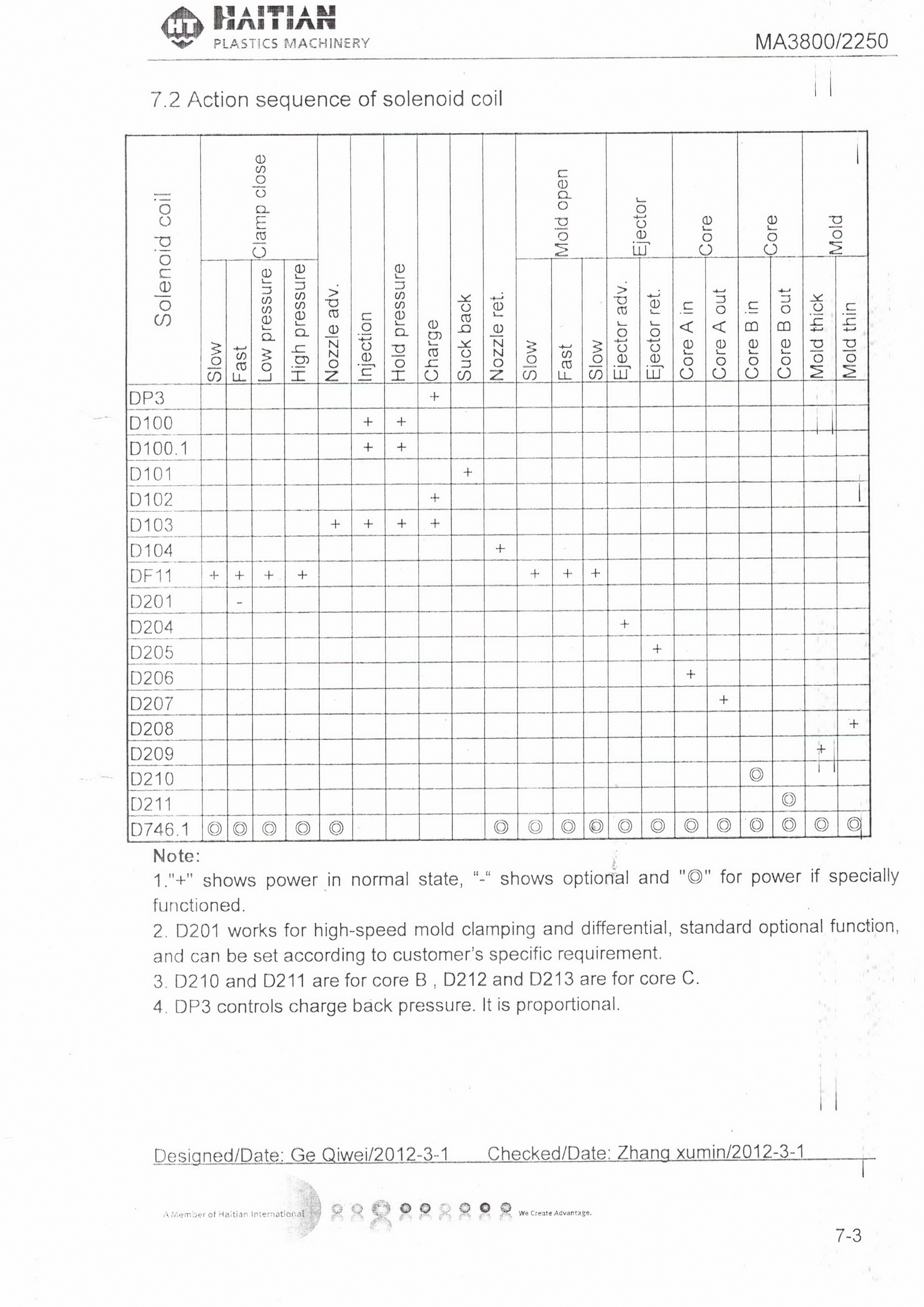

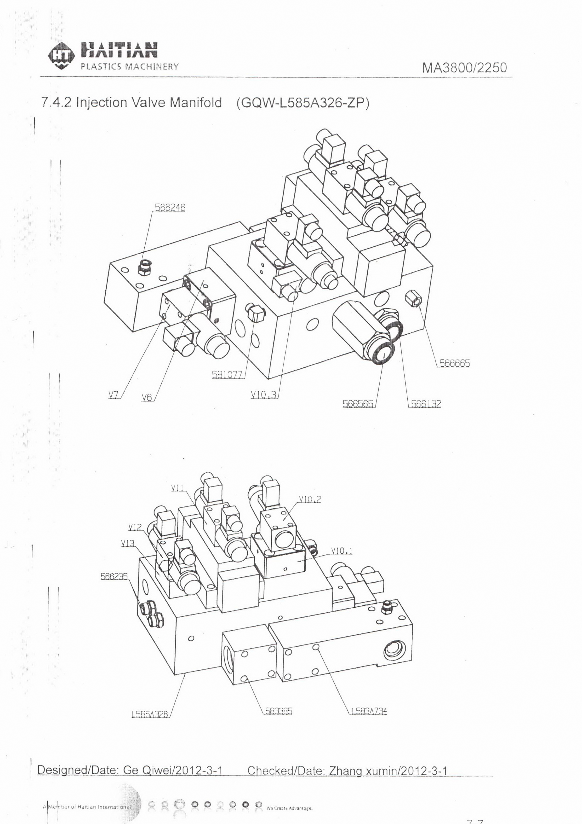

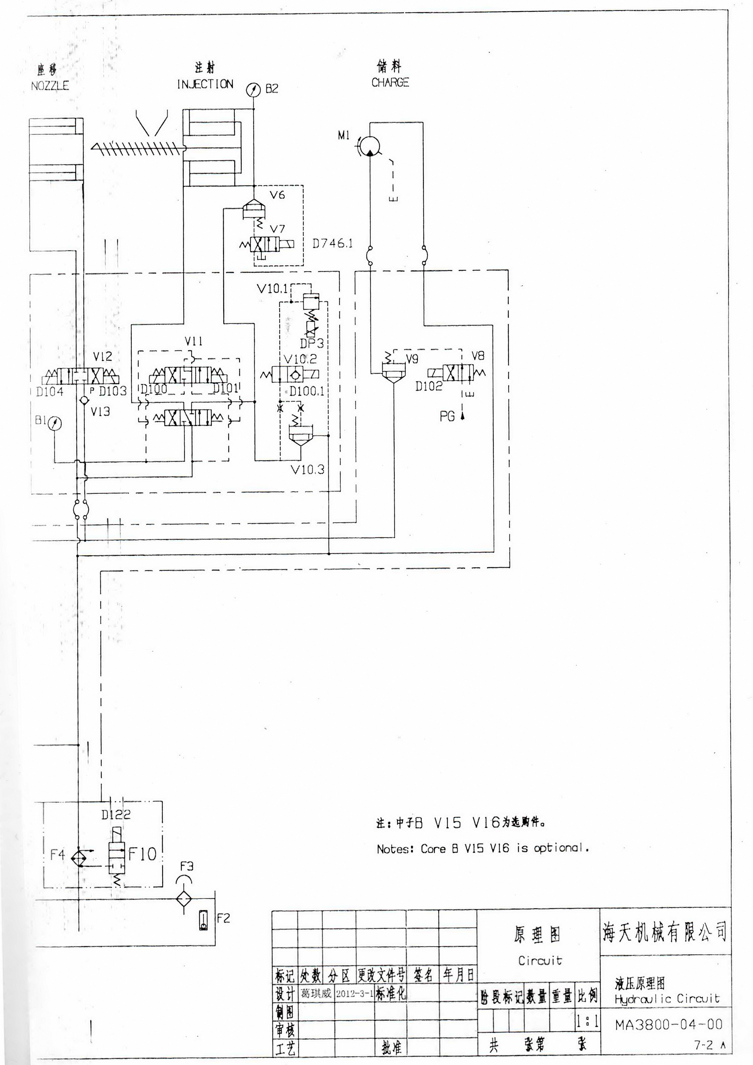

Я Тебе присылаю гидросхему , циклограмму и расположение клапанов на блоке

Получил такое задание: После набора дозы шнек обязан стоять как вкопаный, но он пятится солидно назад. Остальное в письме. Кто работал с таким ноу -хау. Господа технологи здесь преплетается технологический вопрос с неисправностью гидравлики. Гидравлику я беру на себя. Но для любителей размещу несколько файлов для размышления и опыта гидравликам механикам. У меня вопрос к химикам переработчикам. Каким образом жидкий азот с температурой -147 градусов уживается с горячим пластиком. И что бы удержать азот в жидком состоянии при загрузки перед впрыском требуется вроде колосальное давление но не давление противодавления подпора. Ведь из техзадания мне следует что жидкий азот должен превратится в газ только в форме. ВОТ ТАКУЮ доп аппаратуру установили для вспенивания материала. на обычный гидравлический ТПА. Изделия толстостенные корпуса для щеток. В целях снижения веса. Не понимаю физики-химии этого процесса. Хоть и механик-гидравлик , но хочу знать. Природу азота. Задание пояснение составил опытный мастер у меня нет оснований ему не верить. Но как процес этот обьяснить поподробней. Спасибо.

Завтра будем на объекте. Гидравлический дефект там на лицо. Движения шнека после набора материала быть не должно. Завтра увидим.

К коментарию Олега хочу добавить. На ТПА с обычным шнеком с одним запорным кольцом на торпеде. Установлен ящик внутри станины с большим количество всяких трубок проводов и клапанов. в этот ящик поступает газ из штатного балона N. Система сама считает все пропорции и внутри ящика есть цилиндрик внутри которого происходит сжатие азота , затем система направляет азот в нужное время и в нужном количестве в мат. цилиндр на шнек, где он и соединяется с расплавом в последующем перемешиваясь и попадает в зону набранной дозы. Тогда возникает вопрос о втором запорном кольце на шнеке. Но как сказали мне его там нет. И сказали дело не в нем. Значит на стадии перемешивания давления и нет особенно, иначе оно поперло бы в бункер и стабильности мы не увидели бы вообще. А сохранение давления получается важно уже тогда кода процесс вращения шнека завершен и доза стоит в стадии ожидания команды на впрыск. Это я так по деревенски рассуждаю. В делах менделеева мне все равно на вашем уровне не понять. Я пока вижу задачу удержать давление в дозе и не допустить падения созданного там давления.В этот момент1. Сопло держит. 2. Запорное кольцо торпеды держит, тот объем дозы который замкнулся так сказать в шприце. 3. А вот шприц предательски уходит назад создавая разряжение в дозе инекции. А значит полимер начинает вести себя так как должен вести себя внутри формы. То есть раньше времени и мы получаем брак. Поэтому я изначально не вдаваясь в процессы протекаемые внутри черного ящика вижу не верное поведение цилиндра впрыска ОДНОЗНАЧНО. Устранить говорю я себе. Далее вопросы к технологу и изобретателю черного ящика. но что бы меня не водили за нос я обязан понять работу и черного ящика со всеми процессами внутри. И что? в 58 лет идти в институт. Не ФОРМАТ можно сказать о нас не доученых. Но на то и коллектив команды. Вместе должны понять, не добится конечного результата, но тогда конкретно объяснить ПОЧЕМУ??? И где выход? И какие рукоятки и мозги надо задействовать. Олегу скоро подъем , а нам отбой. Инспектор Гуров говаривал: ни когда не выстраивайте версий не побывав на месте преступления. Голова должна быть свежей. Но версии так и прут так и прут.

Для тех кто не открывал ссылку. У нас аналогично но не так. Попробую заснять. Сегодня.

Может не держит клапан подпора.? В нормальной машине в описанный момент обратного усилия на шнек нет в принципе. А с газом есть... Может через байпас \предохранитель стравливает?
А в принципе во время отходя машина выдает аварию ? Или что происходит?
Может в этом есть смысл.
Теоретически должно работать так.
Набор дозы, шнек вращается, и работает дозатор газа, газ впрыснут и перемешан, небольшая пауза и впрыск.
Непосредственно после введения газа и его перемешивания происходит образование смеси, и сразу после этого нуклеация - образование мелких пузырей зародышей, в этот момент должен идти впрыск, окончательное вспенивание в форме..
Где падает давление? В гидросистеме ? Или по расплаву?

В момент набора, давление подпора- противодавления стабильно ,согласно задания его видно на приборах. В момент остановки шнека клапан подпора на (схеме выше) находится за бортом и отсечен гидравлическим замком исключающим движение поршня цилиндра впрыска назад. Но он тем не менее ползет прилично и давление пластика перед торпедой естественно падает снижается вот в чем проблема. Вот попутно хотел ознакомится с процессом. А завтра посмотрю с утра в живую что там происходит.

Если даже происходит расширение объема полимер-газовой смеси , то при этом давление должно быть постоянным, или даже расти, пока весь газ не "выкипит" из смеси. Может мало это и происходит, газ выходит из расплава еще в цилиндре? Или газа мало ?

А что показывает манометр В2 при откате шнека?

Давление внутри мат. цилиндра перед торпедой с зап. кольцом видно на манометре четко. Но из за не санкцианированного принудительного отвода шнека происходит быстрое его падение. То есть версия что процесс предназначенный для формы происходит в мат. цилиндре- это очевидно. Поэтому задача Гидравлику - устранить движение назад без этого безсмысленно пытаться крутить чего либо. ведь то что происходит противоречит усуловию технолгии.

Показывает падение давления Так как он уползает от 30 мм может уехать и до 100мм если время позволит. Цифры- сегодня днем. Вечером отчитаемся. Пока все домыслы.SBM писал(а):А что показывает манометр В2 при откате шнека?

А датчик давления расплава в сопле есть ? Если манометр показывает снижение давления это точно течь... через обратник, или под машину ... Или есть какие то незадукментированные цепи...
И все таки как на это реагирует машина? Ошибкой ? или как?

Может банально поршня перепускают на слив в поршневую полость и в бак. Вероятных две причины по гидравлике . Машине года полтора или два.

Вот этого не могу сказать. Пока все со слов по телефону. Процесс внутри мат целиндра под контроле на мониторе. Значит датчик есть. И падает и там внутри мат целиндра и в гидралике прямо пропорционально. Врать не буду надо самому все увидеть и уточнить. По поводу ошибки не слышал. Скорее детали не идут. Толсто стенные балванки под набивку щетиной -щетки одежные разные.
