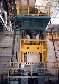

Прессы являются универсальным оборудованием, основное назначение которого - прессование изделий из пластмасс в закрытых прессформах. Могут быть использованы для выполнения операций неглубокой вытяжки, гибки и рихтовки металлических изделий.
Прессование деталей из пластмасс возможно в следующих режимах:
работа без подпрессовок;
работа с подпрессовками (количеством от одной до трех);
работа с двумя или тремя ступенями прессования.
Пресс ДА2238Б оснащен системой управления с цифровой индикацией на пульте, позволяющей выбирать оптимальный режим работы и контролировать его выполнение. Пресс оборудован устройством механизированной смены прессформ и выталкивателем. Пресс модели ДП6538А1 представляет собой упрощенный вариант пресса модели ДА2238Б без центрального выталкивателя и системы цифровой индикации.

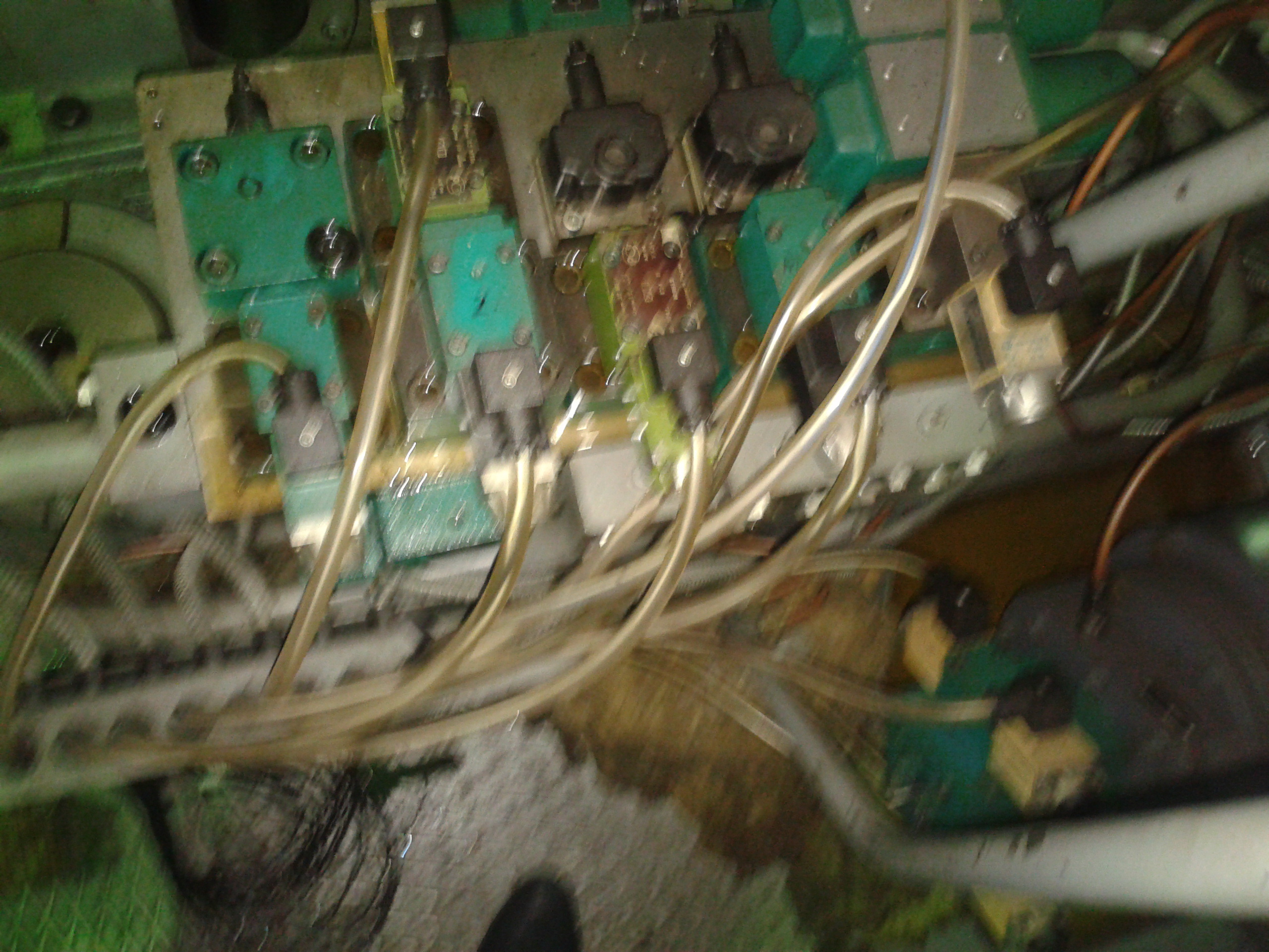

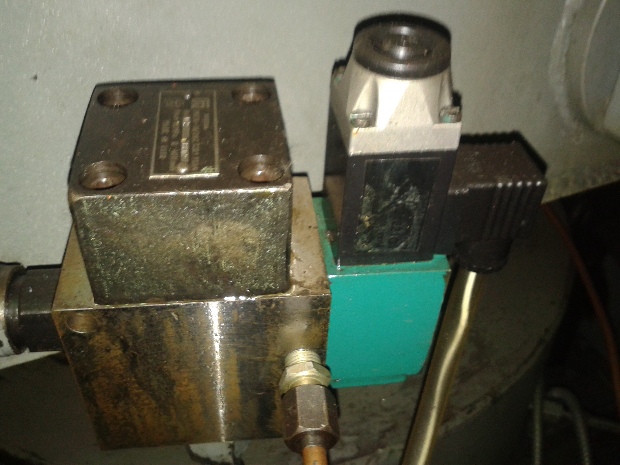

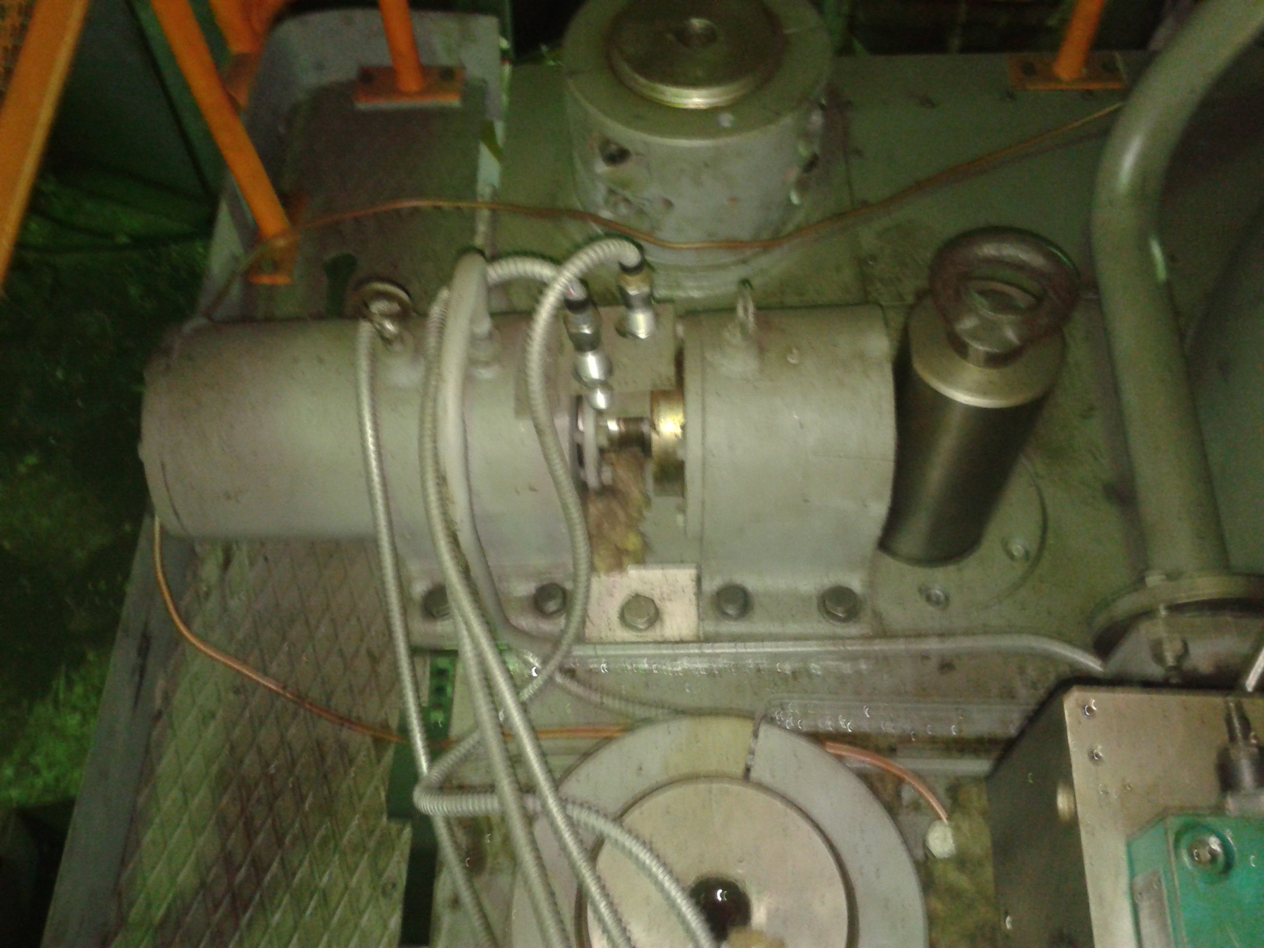

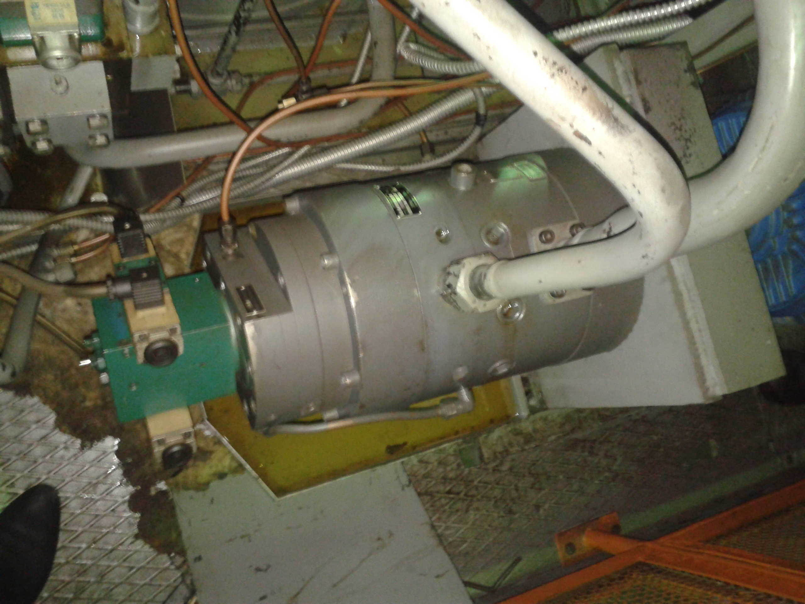

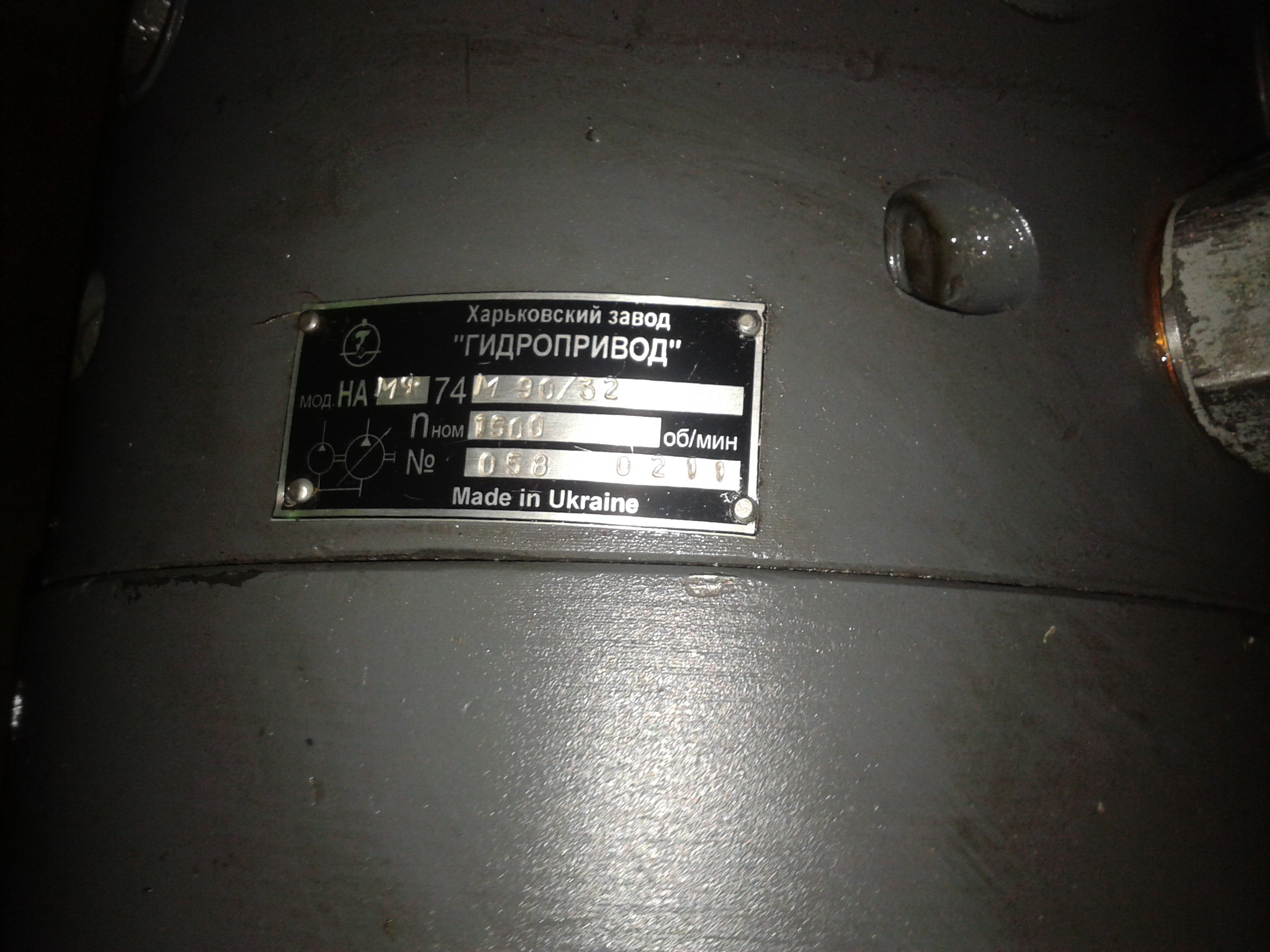

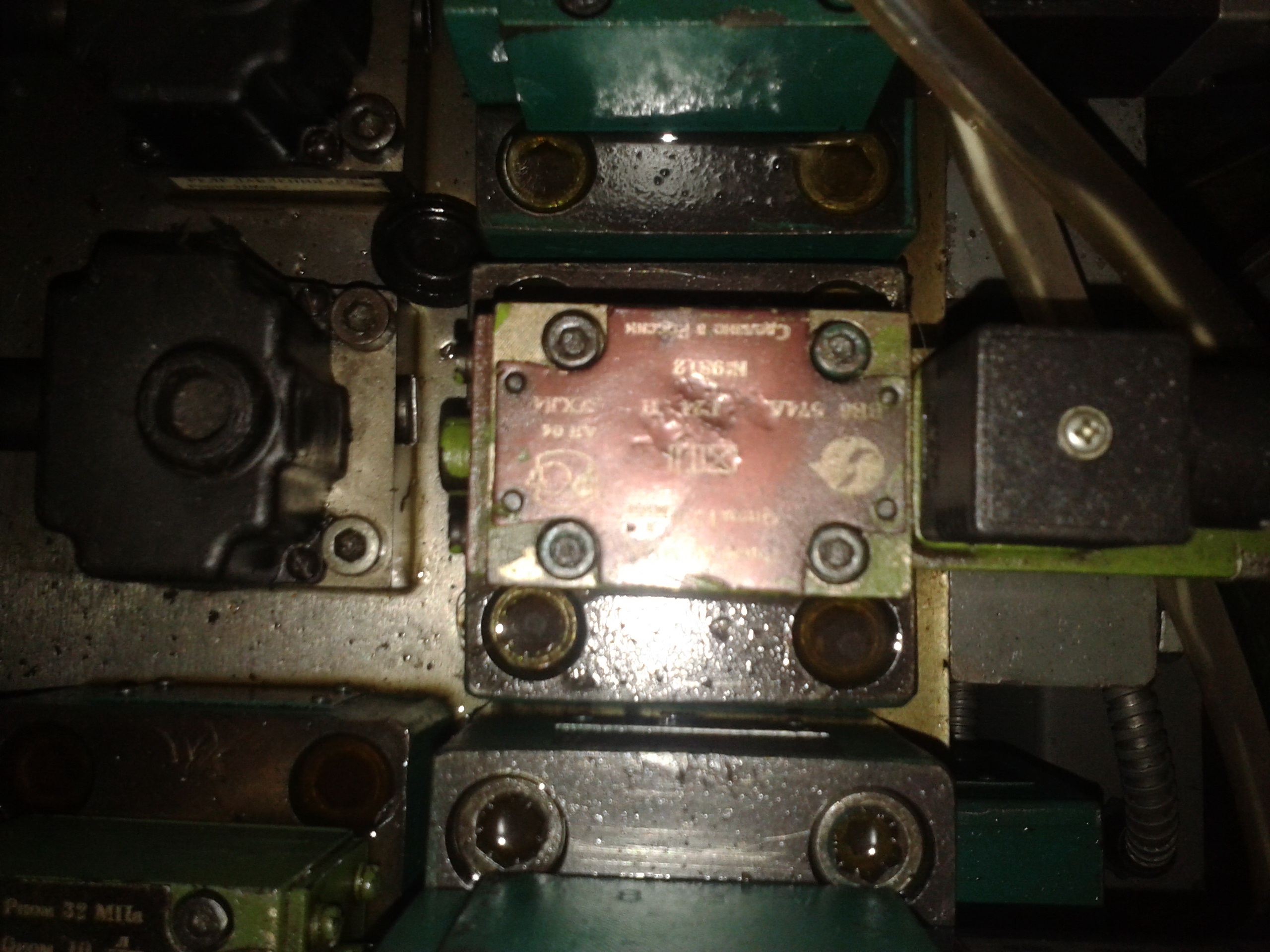

Электронщик прислал следующие фотографии. Гидростанция производства Харьковского завода. Сам пресс Днепропетровский. Вес пресса 33тонны.
Предназначен для выполнения операций неглубокой вытяжки, гибки и рихтовки металлических изделий, а также для прессования изделий из пластмасс в закрытых пресс-формах.

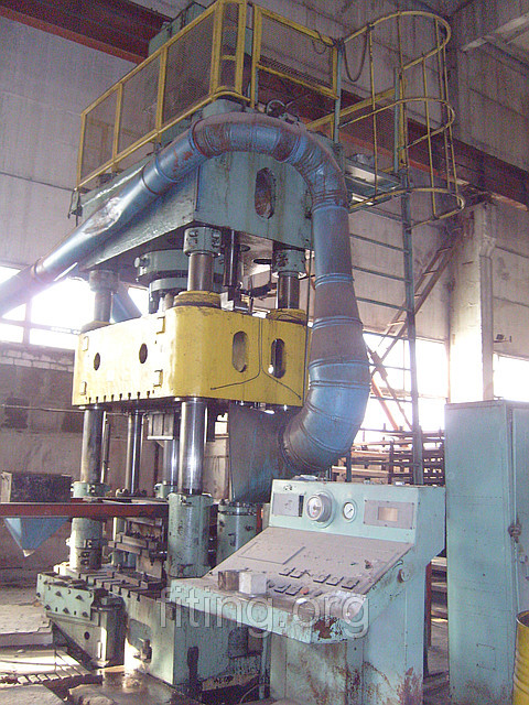

Общие виды из интернета скопированы мною могут отличатся от оригинала. Пока собираю информацию.ЗЮМ писал(а):Пресс капиталили где то в Сибири. Сейчас он находится в городе Владимир. Решили запустить в работу. Документации . как это бывает НЕТ. Сибиряки уклонились от запуска. Менеджеры искать документацию не хотят. Поступила задача-просьба лично мне помочь разобраться. Попытался искать в интернете. Вирусник блокирует скачку, хакерских навыков не имею. У меня ВИНДОВС 7 на компе. Фото и завод изготовитель чуть позже. Может кто из коллег имел дело с этим МОНСТРОМ. Владимирские коллеги может возьмете это железо в разработку. Задача простая. Изучить и запустить.

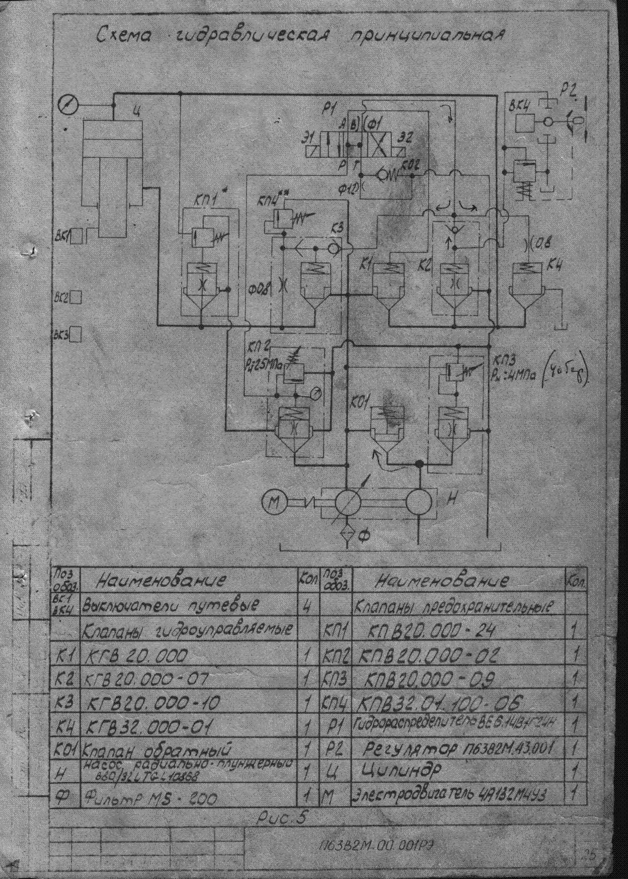

Вот присланная гидросхема, но качество так себе.

Облагородим. Разберем. Продуем. Дорисуем.Karakol писал(а):Вот присланная гидросхема, но качество так себе.

Спасибо за схему. А циклограммы нет?. Вроде агрегат не сложный но тем не менее если не затруднит.d_y писал(а):Есть у меня знакомые во Владимире, работали с ними по прессам. Мы делали электрику и контроллеры, а они гидравлику. Если интересно, могу скинуть телефон, пусть смотрят по месту и разбираются, тем более их направление - гидравлические пресса. По электрике я так понял там все отлично и нашего вмешательства не надо. Что они на нем предполагают делать ? Тянуть из металла что то или пластмассу ?ЗЮМ писал(а):Да я тоже имел с разными и мелкими и с огромными. Но это пока кот в мешке. Сколько он стоял, при каких условиях хранился. Не факт что вообще запустится. Или в ремонтах погрязнешь. Хочется как ты говоришь 5 минут. Нет времени там висеть. Бегемот там через дорогу может живет. Глянул бы. ( не за так конечно)

Конечно я был рад когда оперативно получил схему, но какая то сила удержала меня от закрытия темы. Досадно, обидно да ладно.1. Схема пришла на ДА2238А а надо на ДА2238Б 2. На пришедшей схеме гидроаппаратура золотниковая с управлением 110 вольт. На нашем, современная аппаратура двухлинейных распределителей патронного типа. Катушки 24 вольта. Ну как у однобаковой Одессы ТПА. гидростанция полностью модернизирована включая насос аксеально поршневой. На схеме НАД1 74М а у нас НАМФ 74М. Старый НАД1 74М насос аксеально поршневой с регулятором мощности и вроде на лапах. Новый НАМФ 74М - насос аксеальнопоршневой модернизированный фланцевый с электромагнитным управлением на четыре подачи расхода. Дополнительные фото. Которые по глупости я не опубликовал. Начнем все с начала.

Когда то довольно плотно занимался ремонтом именно таких насосов НАМы, НАДы... Где то у меня даже документация лежит на них, если что поищу...
