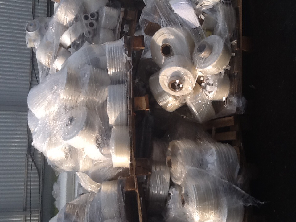

Вечер добрый! Подскажите , как можно использоваться скотч, который попадает под утилизацию? Его можно переработать?

Уже пробовали добавлять его во вторичку. Без проблем это если 5 процентов. При этом профиль получается липкий как стретч-пленка. Нам такой не нужен- сжигаем. Клей можно удалить этиловым или изопропиловым спиртом. Но на секундочку представьте себе затраты на такую очистку. Алкаши в округе захлебнутся слюнями. Жечь само по себе тоже затратно. 20 процетов скотча нужно мешать с 80 процентами дерева, шобы не засырать среду обитания. Прекрасно будет отдать производителям топливных брикетов из отходов древесины. Опилки и пластик КПД горения будут иметь как уголь.

Продайте его производителям моно-пленки(вторичникам) :-):

Михан писал(а): Клей можно удалить этиловым или изопропиловым спиртом.
Потом отфильтровать и регенерировать спирт и клей.

Часто вижу бобышки в деревянных палетах заменены с виду экструдированным пластиком круглой формы, по виду напоминает не доконца проплавленный скотч в перемешку с полипропиленовой мешковиной, но так и не смог найти кто такое ноухао изобрел, пробовал в нее гвоздь вбивать идет как в дерево и при этом не выскакивает. Так что есть те кто научились вторичку скотча использовать.
