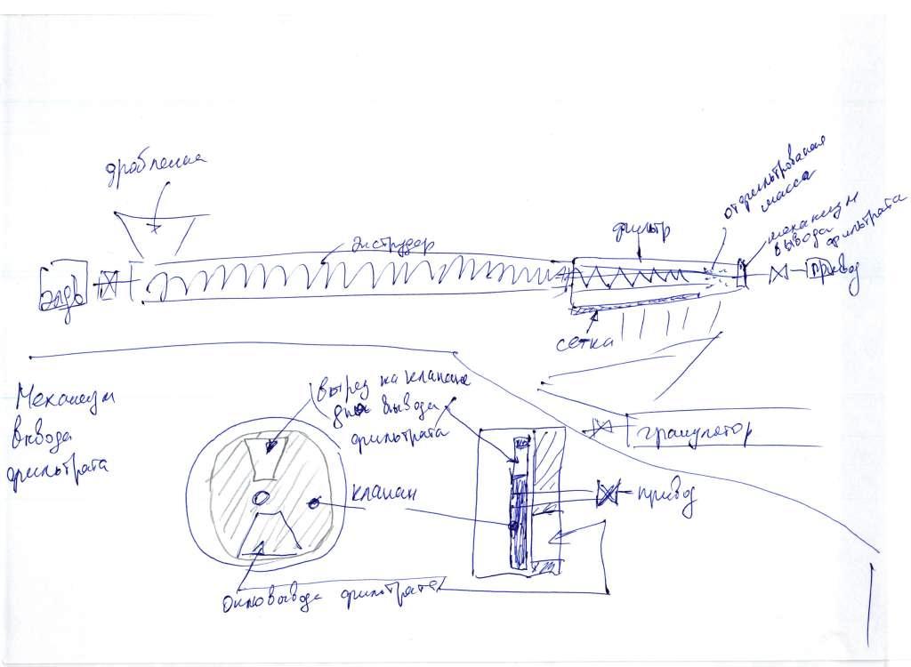

Нет наверное. Ну я не совсем хорошо могу объяснять, завтра нарисую лучше. В моей схеме гранулятор после фильтра быть должен. Тут главное разделить металл и полимер. И понимаете медь и алюминий слишком разные. Вес. У меди это, в данной ипостаси, плюс, у алюминия - минус.Мулланур писал(а):Выдержка с сайта который указан выше.Сергей. Я думаю Вы сними где то близко.Особенность данной модели в том, что в ней используется небольшой гранулятор, установленный между режущей мельницей и сепаратором. Гранулятор помогает облегчить работу системы, а соответственно, повысить производительность машины.

Прошу прощения за корявый почерк, но чертить нет времени, поэтому только вкратце опишу.
Дроблёнка загружается в экструдер, расплавляется и попадает в зону фильтрации. Зона фильтрации состоит из сетки расположенной по нижней части конусообразного цилиндра, длинной примерно 6-7D, сетка занимает 80%длинны фильтра начиная от экструдера и расположена только в нижней части. Шнек в зоне фильтра, тоже конусный , но с лопатками для перемешивания. Устройство (механизм) вывода фильтрата работает периодически, по мере набора фильтрата, путём совмещения окна вывода на клапане и торце, без отключения привода шнека.
Это моё видение, посмотрите, может будет что то полезно. Думаю эта технология здесь работать должна.
