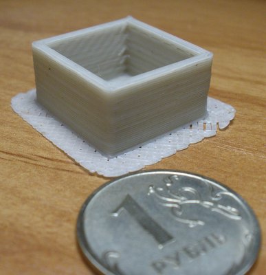

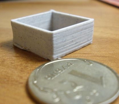

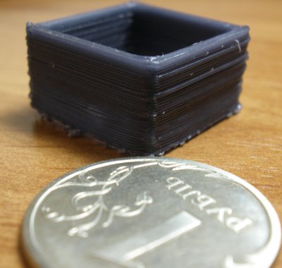

Перерабатывать пробовал. Пригодность пока показали PP и PS. HDPE(бутыли из под шампуня) имеет низкую текучесть расплава, давится медленно.
Представляю себе шредер + сушилку + небольшой экструдер, на выходе нить, которую охлаждаем и наматываем на катушку.
Примеры есть:
1. Filamaker - https://www.facebook.com/FilaMaker
2. RecyclerBot - http://www.appropedia.org/Recyclebot_v2.3
А эти санитарные правила аж 79 года, за эти 34 года многое поменялось. Куча "должен" и ни одной формулы для расчёта ПДК для вредных веществ.
Любой домашний электрический прибор несёт в себе пожарную опасность, но никто не отказывается от их использования. Это не опаснее утюга.

Re: Опрос - Загрязнение окружающей среды пластиковыми отхода
Перерабатывал бутылки из под шампуня(PP) и тру из под молочки (PS). Получил пластиковую нить, которую использовал для 3D печати
om2804
- Сообщения: 58
- Зарегистрирован: 17 июл 2013, 18:32
- Город: Архангельск
Это тестовые кубики, напечатанные на 3D принтере на самостоятельно изготовленной нити

Что-ж похвально, и ещё раз похвально. Технология интересна, и думаю что перспективна. Много про это уже написано в фантастических рассказах. К сожалению это единичные случаи, и самое главное, борясь за чистоту экологии, Вы своими методами и способами, наносите ей наверное не меньший вред. Поясняю. Для того, чтоб эти все бутылочки переработать, их нужно отмыть, естественно все стекает в канализацию, много раз упоминалось про вытяжку, а выбросы куда?, правильно в атмосферу. Так что дорабатывайте технологию, устанавливайте очистные сооружения, улавливающие фильтры, и прочие приблуды. Далее, Вы перерабатываете только полимеры, и то не все. Что будет если вы засунете туда ПВХ? Вытяжка Вас не спасёт. Да и соседи будут не очень довольны. Реактопласты на наполнитель будете использовать? Идём дальше, полимеры переработали(частично), а остальное? Макулатура, тетрапак(?вопрос), метал, органика, и т.д. и. т.п. Ваше видение, напоминает лоббистов бумажной промышленности, которые хаят пластик, за то что он разлагается 50 и более лет, но совершенно умалчиваю о том вреде природе, который наносит производство бумаги.om2804 писал(а):Перерабатывал бутылки из под шампуня(PP) и тру из под молочки (PS). Получил пластиковую нить, которую использовал для 3D печати
Интересная тема, НУЖНАЯ тема, но очень сырая. Понятно, что я как человек близкий к пенсионному возрасту, имею по всей видимости крайне консервативные взгляды, НО. Кроме взглядов, имею ещё и немалый жизненный опыт. А он подсказывает, что тема сильно сыра. Это вы пробовали на простых пластиках, а как себя поведёт ПЭТ, поликарбонат, а ещё были линейки-дымовушки?
Как говорят наши депутаты, можно принять за основу, а дальше как В.И.Ленин (Ульянов), не чердак и работать, работать, работать.
