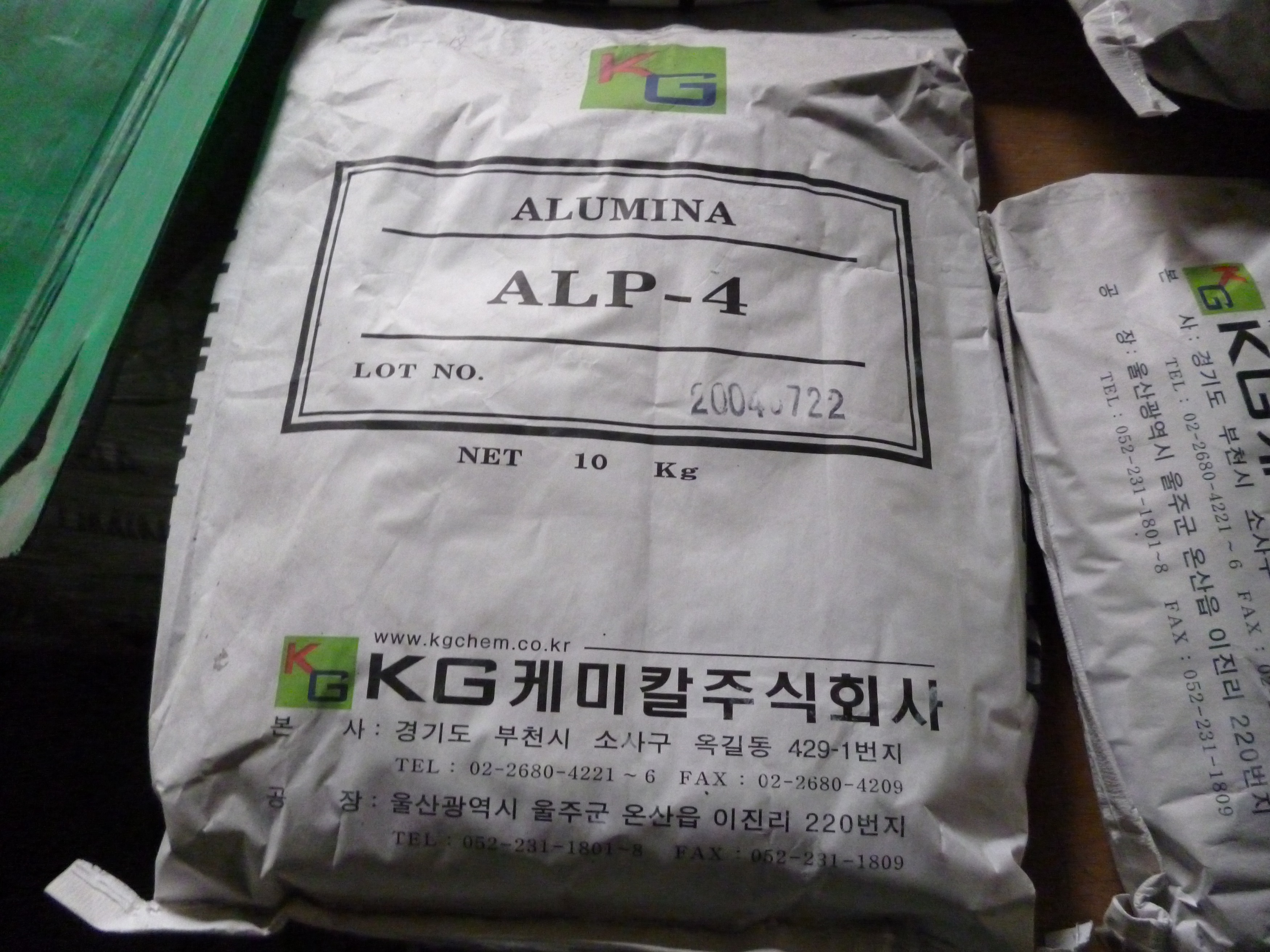

Подскажите пожалуйста)) куда можно применить оксид алюминия.
Мне посоветовали данный оксид алюминия применить в полимеры или красители для них. Хотелось бы узнать подходит ли этот материал в полимеры как доп. добавка, или же кто подскажет куда его еще можно применить??..))
Про данный материал могу сказать следующее:Производитель Корея, это альфа оксид алюминия, со структурой корунда (ромбоэдрическая), содержание Al2O3 - 99.89% (определено вычитанием анализируемых примесей), без инородных частиц и включений, цвет белый, удельная поверхность от 0,7 до 60 м2\г (определенно по данным БЭТ), размер частиц 7-11мкм, упаковка (бумажный\ первичный мешок по 10 кг.)
Прошу помощи, помогите с подсказками)))
Буду крайне признателен за помощь!!!!

В качестве абразива.

Мне когда то предлагали сыпать тонкой струйкой из стаканчика в конический экструдер и пвх профиль красить.... :-):

Maks42 писал(а):В качестве абразива.
В качестве абразива говорят что он сильно мелкий. и по цене для абразивов стараются брать намного хуже качеством.

В качестве добавки к огнеупорным материалам. Составы последних надо подбирать.

Был бы это гидроксид алюминия, вопрос бы даже не стоял - кабельная самозатухающая композиция.

абразивные материалы с матрицей на основе ТЭП (в стоматологии для шлифовки пломб используют) или делать мягкие образивные материалы, твердость подходящая, а как краситель эффективней мел будет или тальк чем этот корунд

Оксид алюминия используют в стирол содержащих пластиках. Литьевых. Не помню для чего, но цены на него довольно кусучие. Если есть рядом яхт клуб - зайдите спросите поставщика компонентов для ремонта и попробуйте продать ему.
P.S. Еще его добавляют в Polystone

Может использоваться для производства Теплостоков (теплопроводных компаундов).

А Вы точно уверены что это оксид алюминия ? Дело в том что я зашел на сайт производителя и не нашел эту марку, но в разделе Others есть позиция "Aluminium Hydroxide".

если был бы он ультрадисперсный от 0.12 до 0.01 мкм то тогда
можно было использовать как добавка к ПЭВД для " повышения стойкости к растрескиванию"
где то читал эту инфу.
