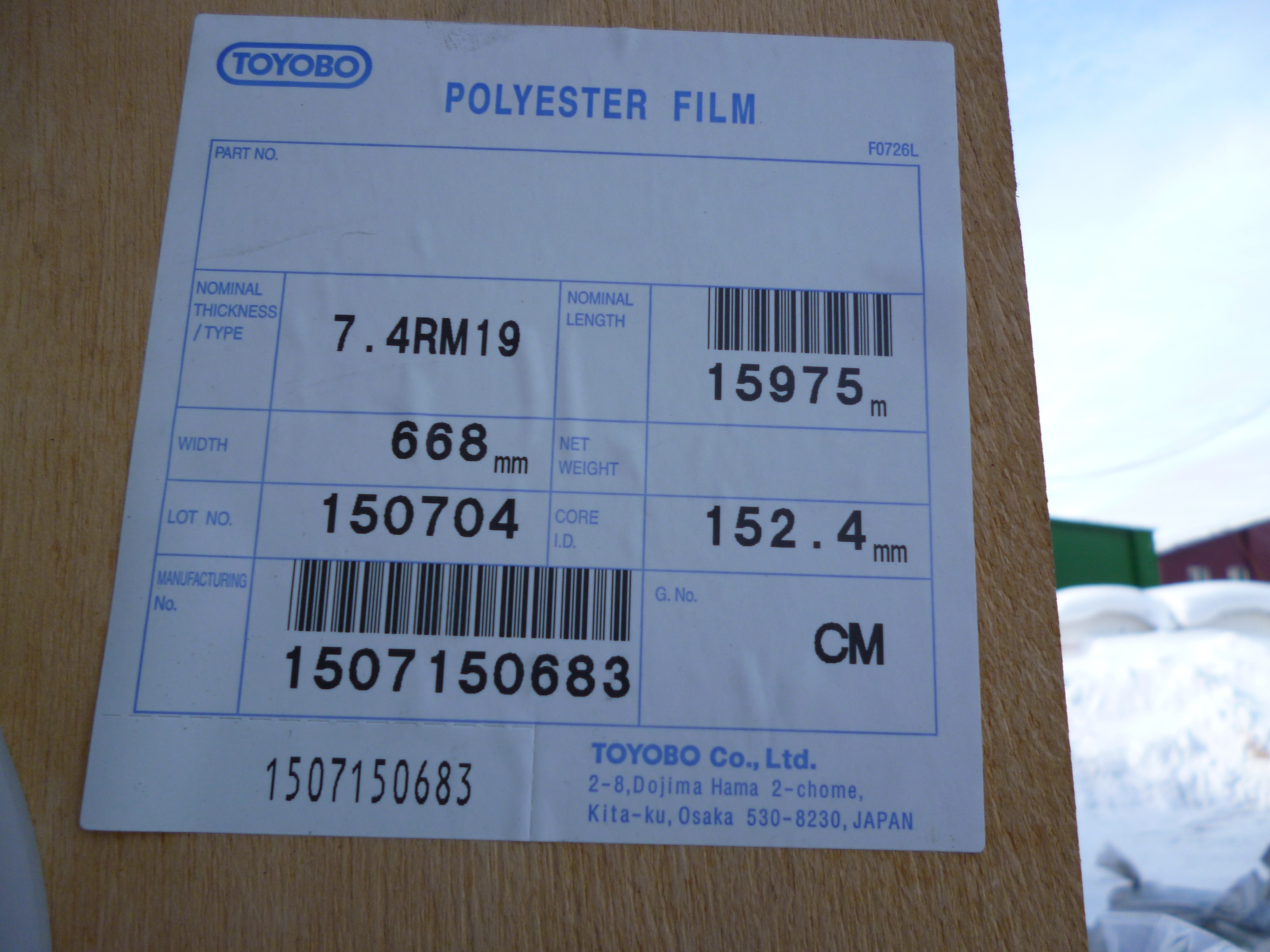

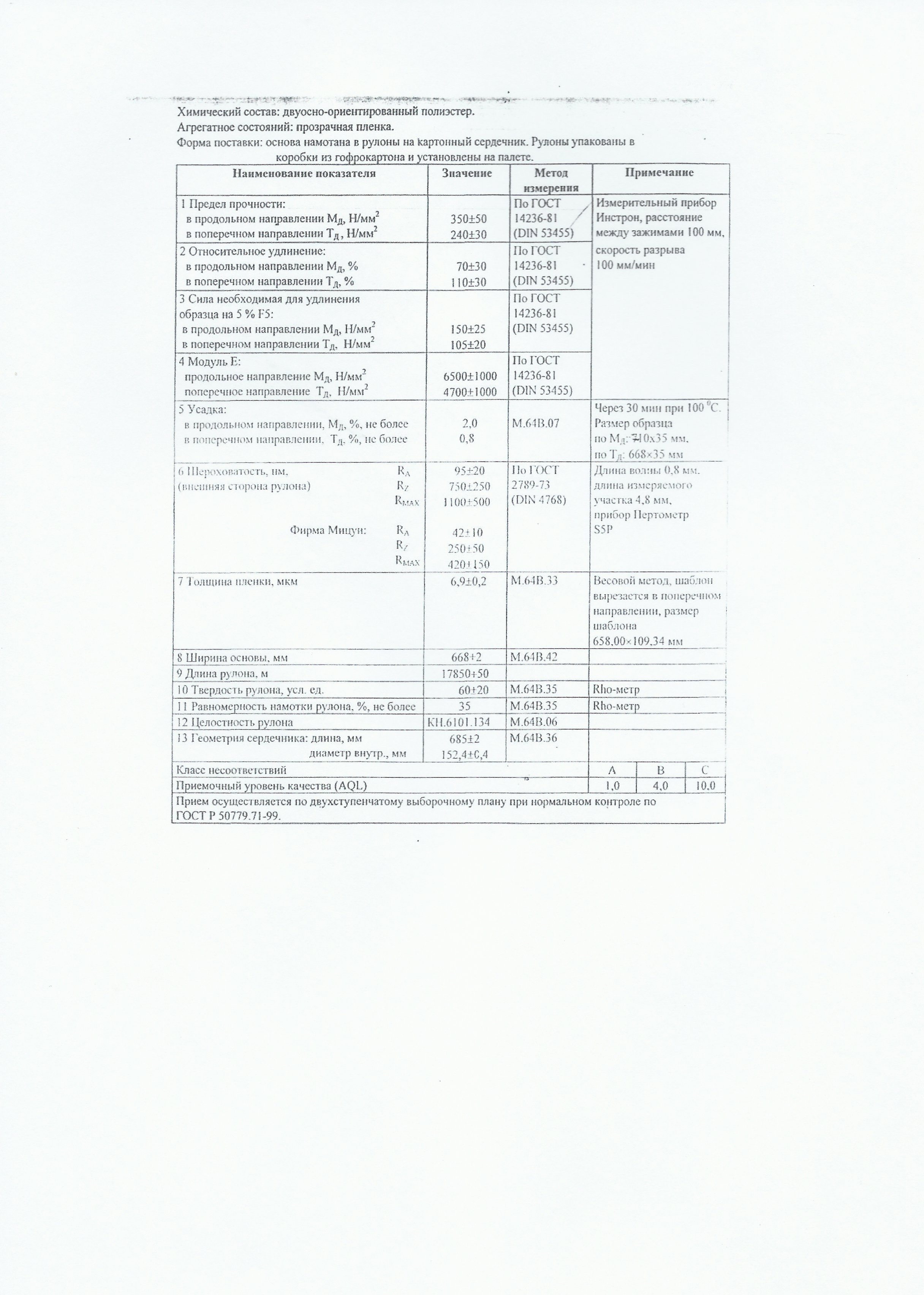

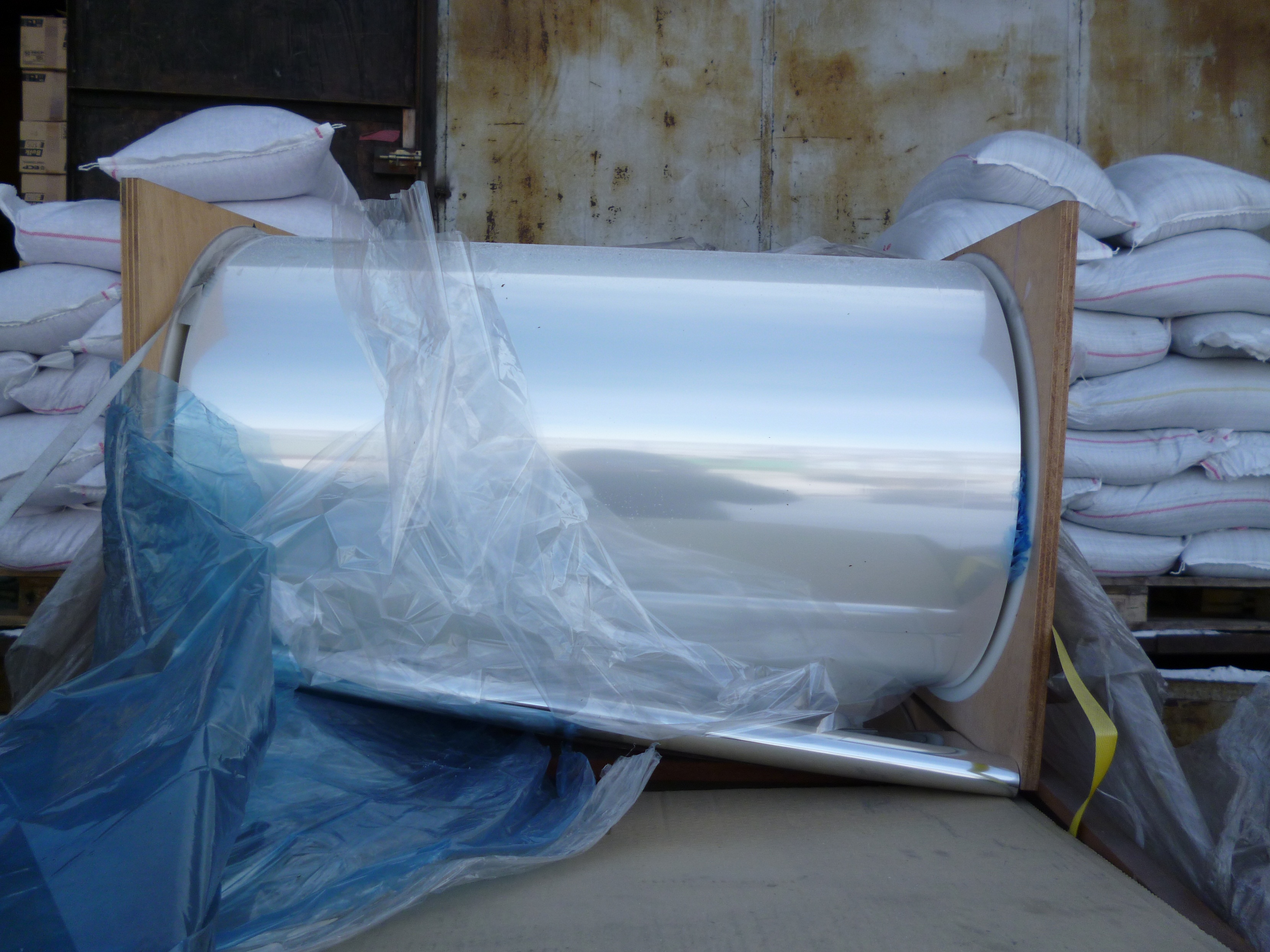

Помогите с идеями в куда можно применить пленку ПЭТ 7мкн.
#1 Сообщение texnolog1987 » 23 окт 2013, 14:42
Прошу подсказать в какое производство можно применить данную пленку Основа 7,4 RM 19 производства TOYOBOCO., Ltd–Япония.(двуосно ориентированный полиэстер), ширина рулона 668 + - 2мм, длина 17 850+50м, толщина пленки 6,9+ -2мкм вес одного рулона 100 кг. Все ссылаются на то, что она очень тонкая 7мкм. Фото пленки и паспорта прилагается.Заранее благодарен за помощь.
Руководство на каждой планерке спрашивает с меня результаты продаж складских остатков данной пленки... готов разделить свои премиальные за лучшую идею))) Плиииз помогите с поиском клиента или хотя бы с идеями.
фото
фото
Паспорт
Паспорт
рулон
рулон

#9 Сообщение Figaro » 23 окт 2013, 18:20
casper писал(а):Для ламинации используют 12мкм ПЕТ, этот действительно очень тонкий. Интересно, запечатать можно его или слишком тонкий?
К стати, он матовый или глянцевый?
Он еще и довольно "несвежий" - судя по снегу на одном из фото.
Сложно будет активировать поверхностный слой для качественной запечатки/алюминирования.

#11 Сообщение texnolog1987 » 23 окт 2013, 18:46
Сложно будет активировать поверхностный слой для качественной запечатки/алюминирования.[/quote]
Год выпуска "апрель 2012" про активацию не чего не знаю к сожалению!
Re: Прошу помочь с мыслями по пленке ПЭТ.
#12 Сообщение Figaro » 23 окт 2013, 18:50
texnolog1987 писал(а):Год выпуска "апрель 2012" про активацию не чего не знаю к сожалению!
Активация - это обработка поверхности высокочастотным коронным разрядом, применяется для лучшего прилипания краски/праймера и т.д. к поверхности пленки.
