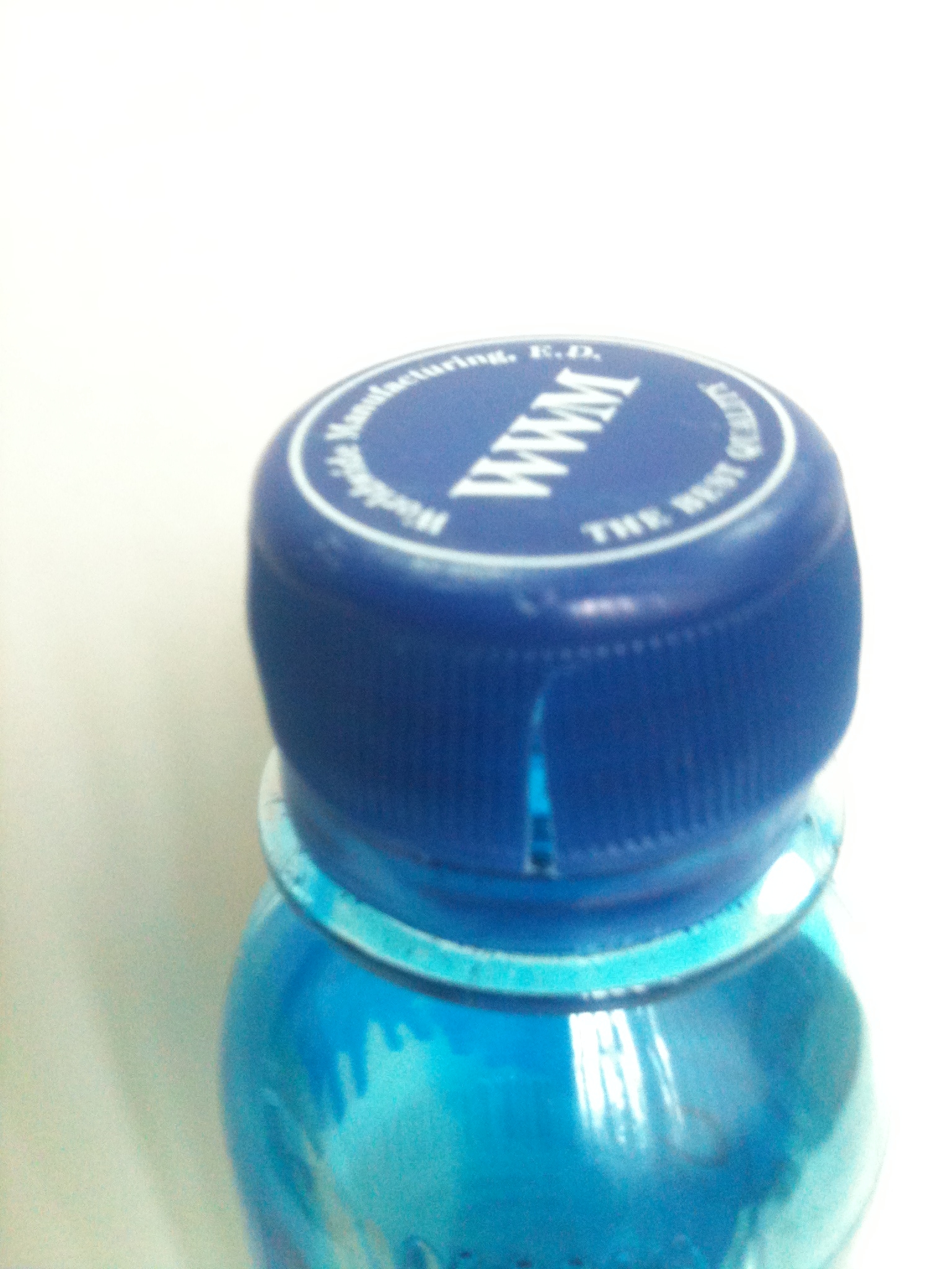

Добрый день!
Уважаемые специалисты, подскажите, какая может быть реальная причина возникновения вертикальных трещин на колпачке для укупорки пэт тары, стандарта РСО ?
Сырье - производителем декларируется 100% первичный полиэтилен.

может режимы охлаждения

как одевается: по резьбе или с контролькой нахлобучкой.
каналы горячие? если боковой впрыск - то возможен "холодный спай".

Судя по развитию трещины в месте спая, у Вас скорей всего низкая скорость и давления впрыска. Большая разностеность детали и низкий впрыск, плохой газоотвод (забиты выпора).

Неподходящие размеры, неподходящая марка полиэтилена.

Я прошу прощения, не указал метод производства - прессование.
Мое предположение, что при производстве добавляли вторичку, что и привело к трещине. Т.к. изделия из чистого ПЭ довольно эластичны и не трескаются.

Место спая реальный ответ. Но вопрос прессования колпачков, Я слишком отстал!

Как одевается колпачок ?
Что фасуется ? Возможно это усадка от набухания в масле или органическом растворителе. Особенно вероятно если трещины появляются не во время укупорки, а через промежуток времени.
Причина может быть в короблении колпачка (анизотропия усадки) во время производства. Проверьте высоту и диаметр по резьбе перед использованием.
Вторичка - очень маловероятно при этом способе производства, для него первичку подобрать сложно по параметрам усадки...

capman писал(а):Мое предположение, что при производстве добавляли вторичку, что и привело к трещине. Т.к. изделия из чистого ПЭ довольно эластичны и не трескаются.
Скорее плохой синий концентрат.
