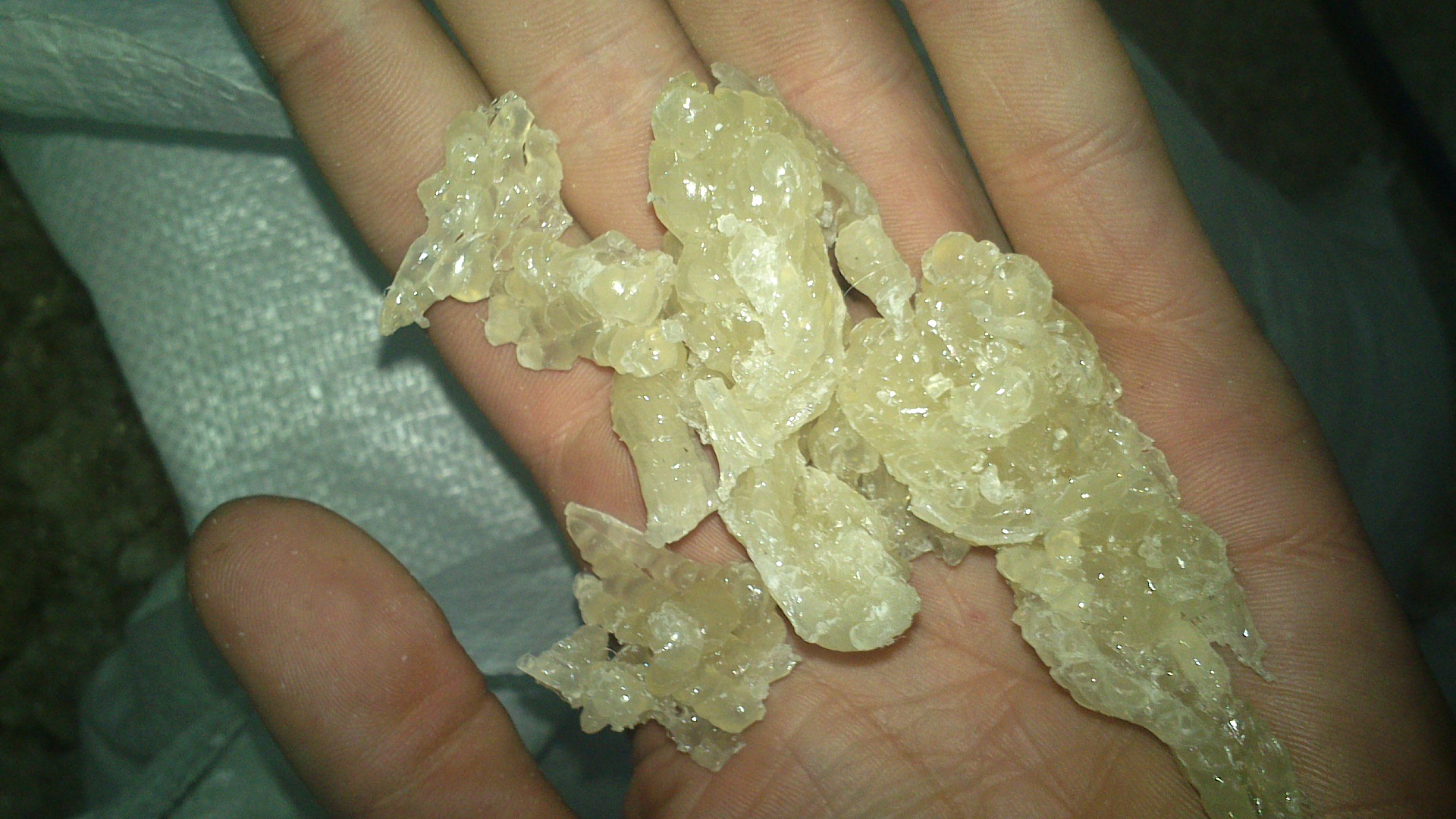

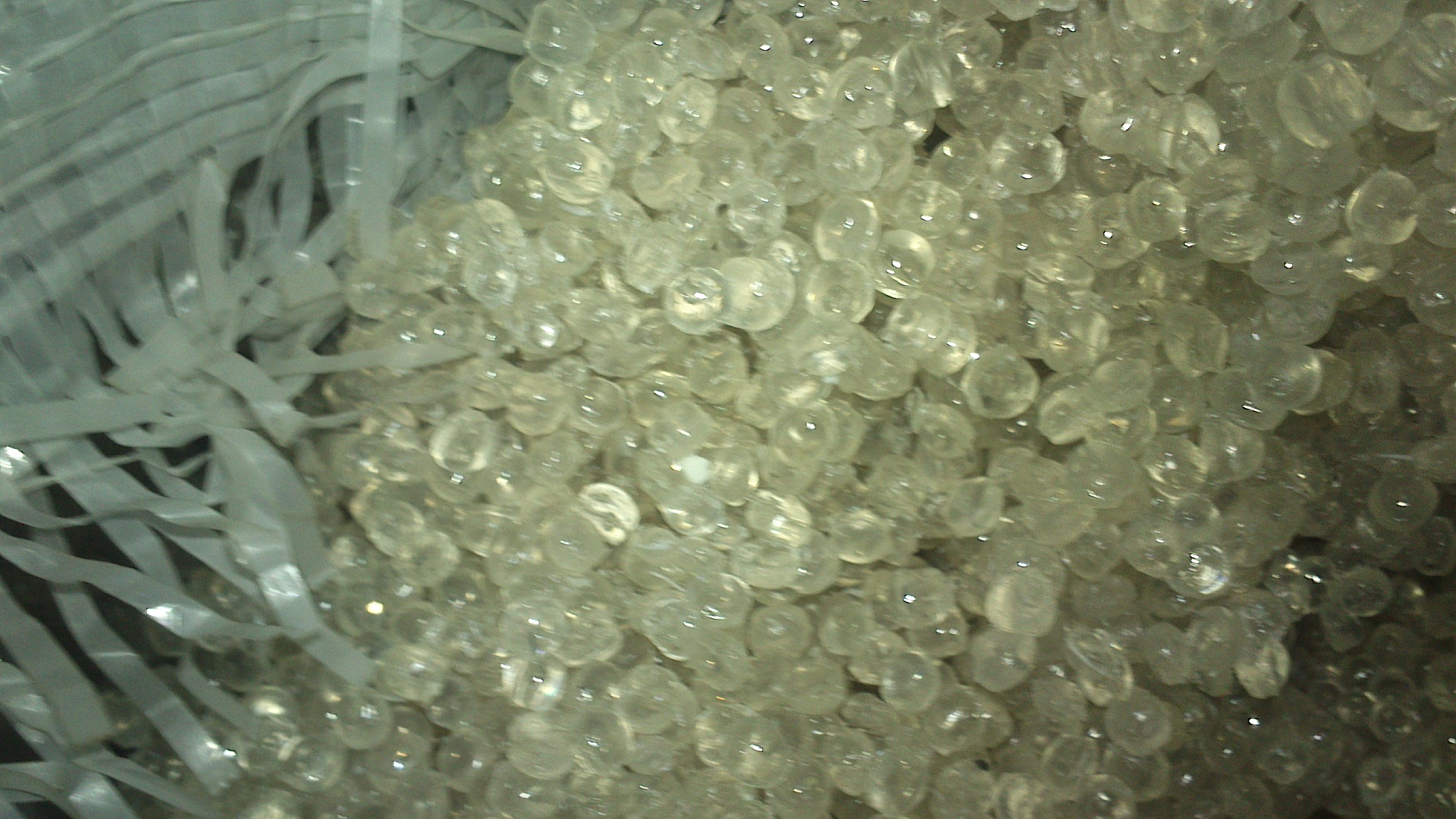

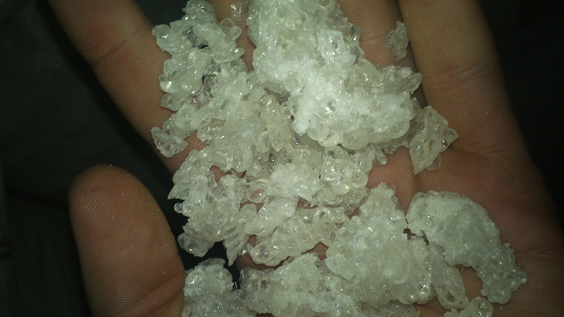

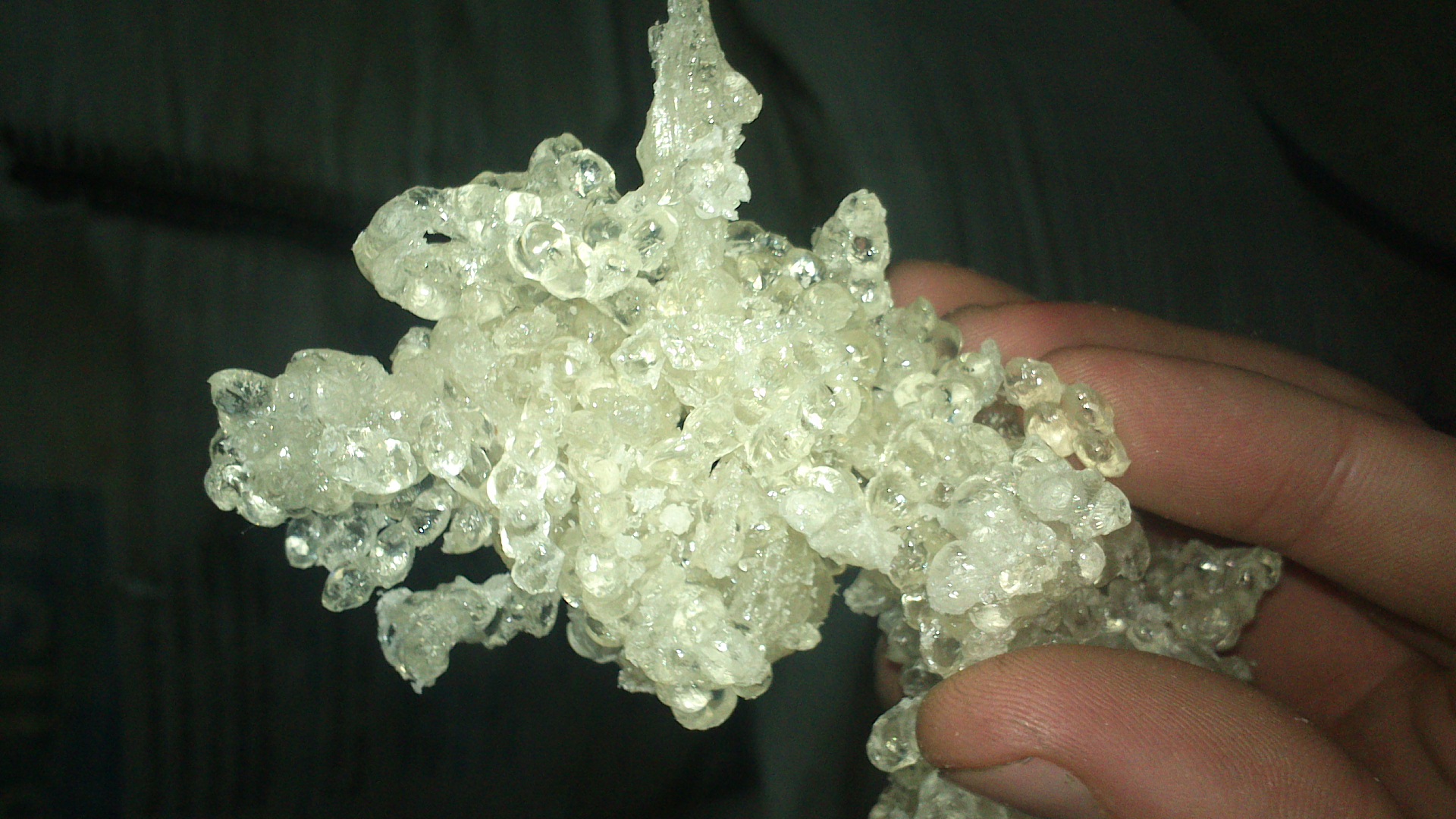

вот собственно проблемма: стоит двухшнековый экструдер, гранулируем ПС. УПМ ПСМ все идет нормально, столкнулись с прозрачнм псм и тут начинаются проблемы. гранула спекается прилипает к голове причем гранула то нормально прорезана но все в комке. понижали температуру до упора, (так у нас пс нормально идет при 130градусах на голове) меняли ножи, меняли углы установки ножей. всё нипочем. проблма остается, охлаждение водяное. вода холодная проблема не в ней. причем что самое интересное псм цветной идет нормально. что может быть не так с этой прозрачкой??? может химию надо сыпать какую...

Какой ПТР?

585й пс. Птр увы сейчас не воспроизведу

Проверьте по факту со слипшихся гранул, такое ощущение, что очень большой.

а если он слишком большой, то чем же его снизить? проверить смогу только к следующей неделе а столько времени просто нет.

Попробуйте добавить мел.

а в прозрачности мы не потеряем? замутнится же...

Как понизить ПТР с сохранением прозрачности я не знаю, если только добавить прозрачный ПС с низким ПТР.

ну вроде более ли мение разобрались. убрали с резки 2 ножа, оставив 2 смазали силиконом- пошло. только производительность ниже чем на 4х ножах. Макс, а не подскажешб ли по поводу угла атаки ножей на голове, от угла установки зависит практически всё, а вот какой угол оптимален..... ибо сейчас они задраны чуть ли не на 45 гградусов, соответственно срабатываются очень быстро, а ставишь скос ножа в одну плоскости с головой, так они начинают не резать а размазывать...

У нас были в одной плоскости, может давления прижима не хватает.

и тоже на псм-е? тогда поэксперементирую еще. чуть позже, как заказ сделаем.. Спасибо Макс.
