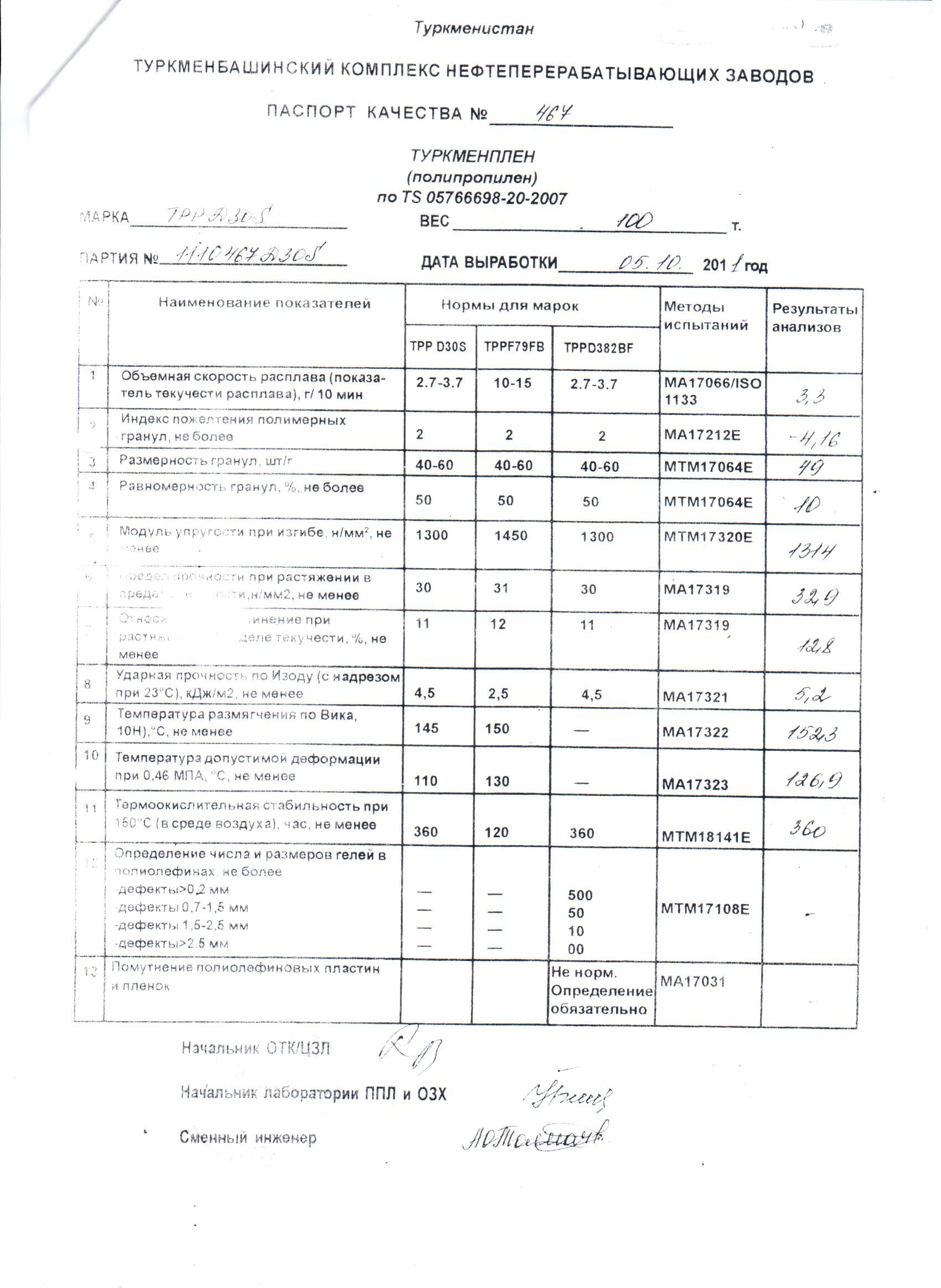

#14 Сообщение Iron Smile » 17 окт 2013, 09:51
Наталья Александровна писал(а):
Iron Smile писал(а):Хе... марка может и трубная, но мы её отлично лили на довольно сложных изделиях.
А это точно марка D30S, а не F79FB?
Абсолютно!
Партии шли различного качества, разных дат производств. Видимо в момент "жора", когда хватали все, туркмены отправляли все подряд. Но когда пошел вал рекламаций, качество решили подтянуть... Но он все равно часто идет с желтизной, причем порою, не закрасишь 4-5% концентрата TiO2 (норма 1,5-2), мешки видимо лежали под открытым небом, жарким солнцем и мешковина с верхних мешков разваливалась (деструкция). Ну и про паллеты я уже писал...
Паспорт на Туркмен, из тех что получали

Ну что ж? Это, к сожалению, весьма распространенный случай для наших производств: мы в литьевую машину заправляем экструзионные марки, а в экструдер - литьевые.
