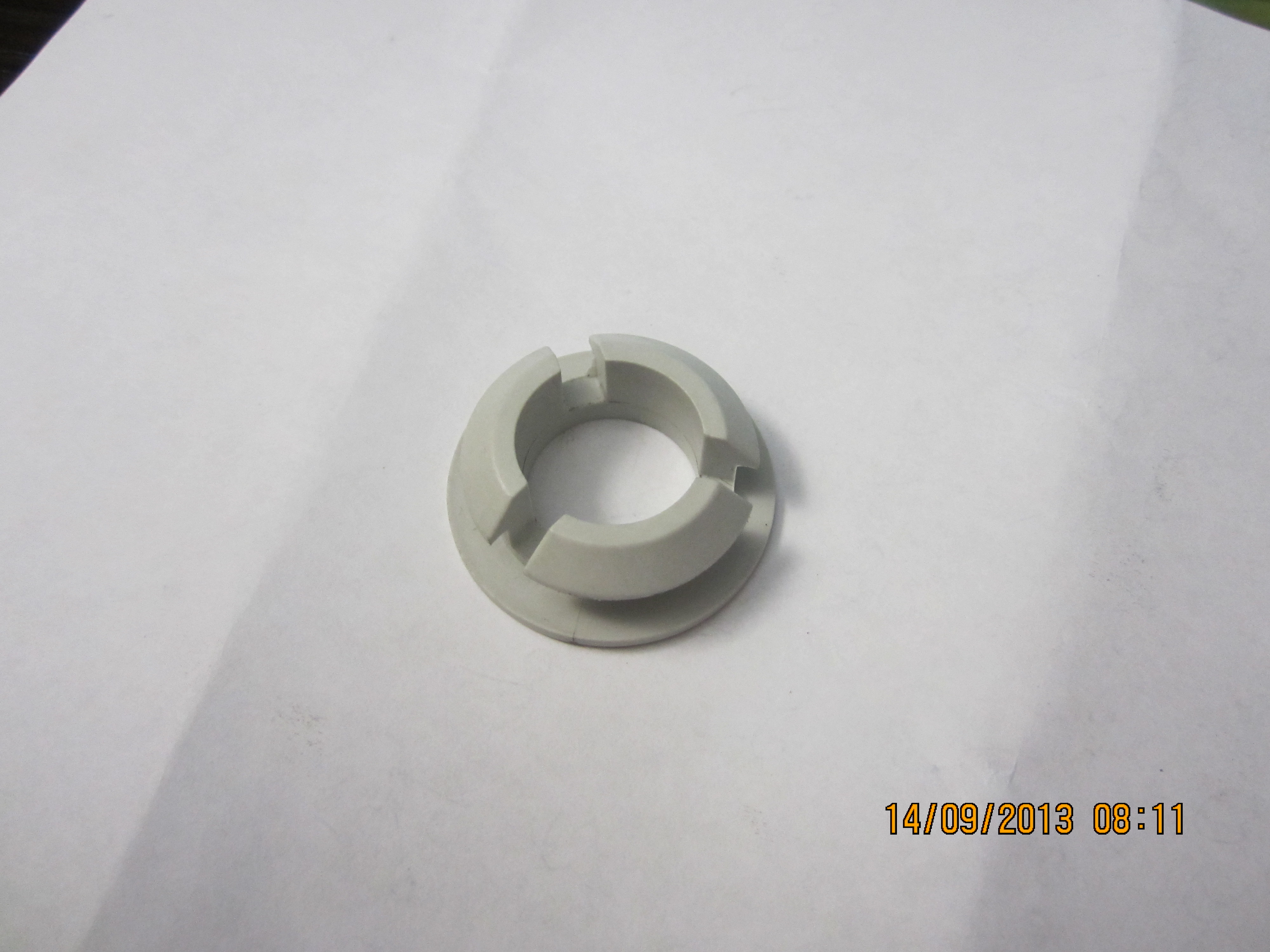

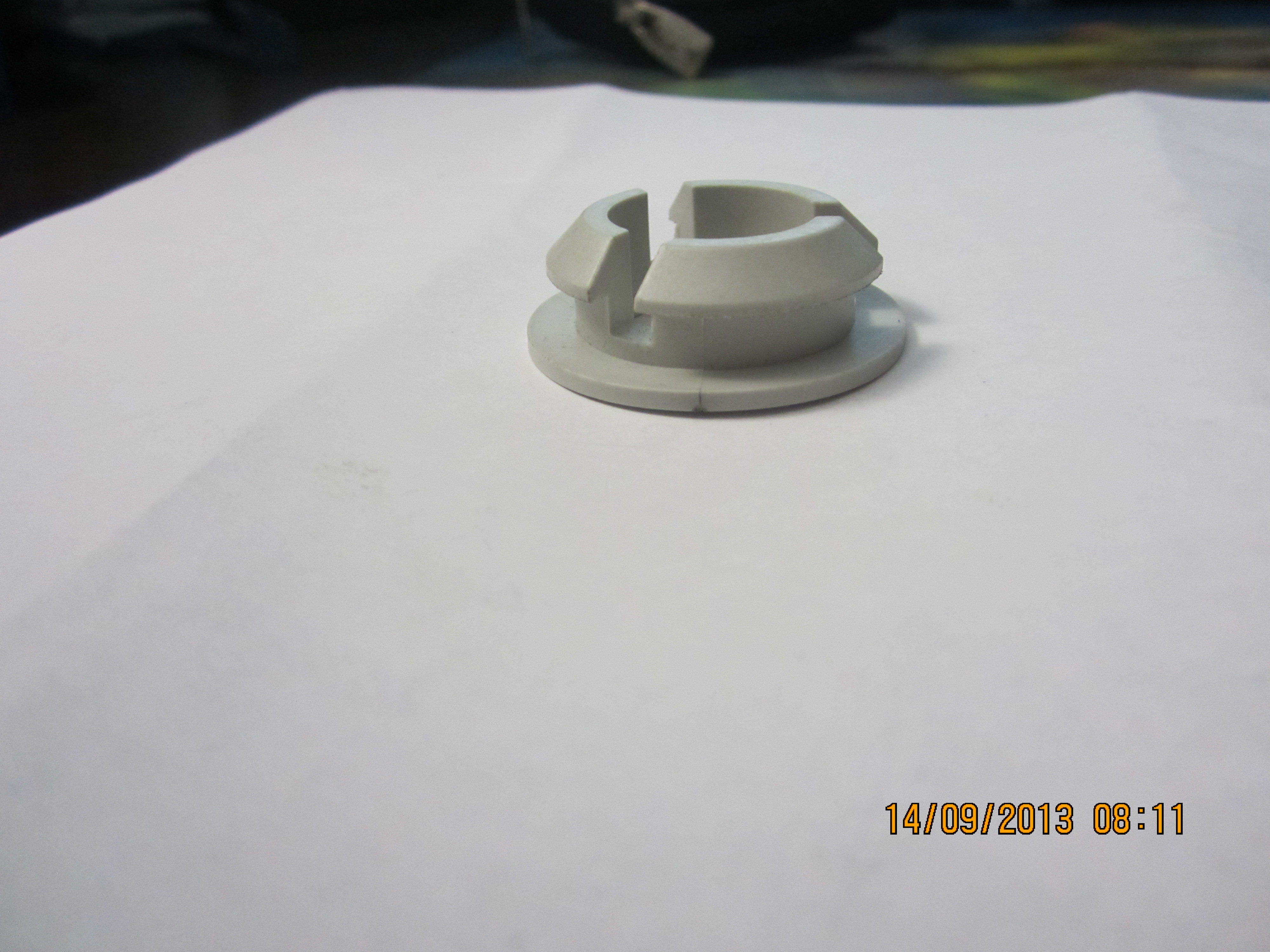

Всем Здрасьте!!! Просим помощи спецов по подбору материала или композиции! Объясню суть проблемы:сделали новую форму по чертежам заказчика , деталь должна быть из стеклонаполненного полиамида(условия заказчика). Сделали,отлили и столкнулись с проблемой,прежде чем сдавать опытные образцы решили сами засадить ее(втулка на фото) в рабочее место (в нашем случае изготовили оправка из металла) ,но при забивании(запрессовке) ее на место у нее ломает края. ВОПРОС!!! Можно, или чем можно заменить полиамид, чтобы втулка не дала УСАДКУ и свойства были такие же(или ближе к ним)как у полиамида,чтобы деталь заходила в оправку не ломаясь
Р.s. : материал детали должен быть устойчив к трению, деталь работает при температуре от -60 до +150
P.s.2 : пробовали ПФЛ (полиформальдегид) немного лучше,но не то (тоже заламывает края и усадка на 2 десятки от размера)
....скоро сдавать опытные образцы и переживаем что заказчики будут вносить конструкционные изменения,а это отразится на наших финансах....
Заранее БЛАГОДАРНЫ всем откликнувшимся!!!

александр милованов писал(а):Объясню суть проблемы:сделали новую форму по чертежам заказчика , деталь должна быть из стеклонаполненного полиамида(условия заказчика). Сделали,отлили и столкнулись с проблемой,прежде чем сдавать опытные образцы решили сами засадить ее(втулка на фото) в рабочее место (в нашем случае изготовили оправка из металла) ,но при забивании(запрессовке) ее на место у нее ломает края
а причем здесь вы, если материал и чертежи заказчика
александр милованов писал(а):скоро сдавать опытные образцы и переживаем что заказчики будут вносить конструкционные изменения,а это отразится на наших финансах....
у меня на первый взгляд тоже сложилось впечатление, что придется вносить изменения в железо.
какие размеры определяющие:диаметр по конусу(мах.) или диам. за конусом. и насколько.

какие размеры определяющие:диаметр по конусу(мах.) или диам. за конусом. и насколько.[/quote]

Попробуйте полиамид с большим процентом стекла.

а какой радиус заложен между горизонт. опорой и вертикалью (это диам 28).

Такой профиль засадить в металлическую оправку да ещё и из стеклонаполненного? О чём они там думали, эти художники ))
Тут разве что вообще без стекла и прокипятить в воде и пихать горячую. А со стеклом полиамид теряет гибкость и эластичность. Легче сломать, чем изогнуть.
И это довольно таки частый случай, когда художник-чертёжник рисует форму за деньги и ни за что потом не отвечает, а расхлёбывают изготовители, которые сделали всё точно по чертежам, но форма не работает. А сдать не работающую они не могут.
Мне сколько раз такие чудеса конструкторской мысли привозили на испытания. При первом знакомстве становится ясно, что это работать не может и не должно, но изготовитель попал, и теперь пытается что-то допилить, доварить, доклепать, чтоб как то её сбагрить. А конструктор канул в лета и более не доступен).
А не фик делать по чужим чертежам, разрабатывайте сами. А по чужим безопасно делать только по частям, сдавая по размерам, чистоте, твёрдости и материалу.
И вообще, зачем вам ей куда то забивать? Вы получили деталь с нужными размерами? Больше от вас ни чего не требуется.

Как я понял, дело не в усадке, а в том, что усы не складываются при запрессовке и их скалывает

Бегемот писал(а):Как я понял, дело не в усадке, а в том, что усы не складываются при запрессовке и их скалывает
Да, ломает усы

Если ломается при сборке - значит не хватает упругости, (у стеклонаполненых пластмасс с упругостью плохо). Попробуйте поискать пластмассу с меньшим модулем упругости - это с меньшим содержанием стекловолокна, или наполненную стеклошариками.
Попробуйте бросить ваши детали перед сборкой в воду часов на 5-6, ПА гироскопичный материал, и после "наполнения" водой он станет более эластичней. Бегемот это уже Вам советовал.
Еще бы посоветовал увеличить глубину у трех пазов (можно вырезать их механически на образцах), чтобы паз был по всей длине диам.28 - увеличение высоты усов должно увеличить их упругость.
Выложили бы чертежи детали и ответной части.
P.S. Если заказчик дал Вам чертеж детали и сам назначил материал, то о каких финансах с Вашей стороны идет речь (при условии, что отлитый образец соответствует чертежу)?

Судя по фотографии, для того чтобы запресовать изделие в отверстие необходима значительная деформация. При трех пазах, для деформирования зацепа нужно преодолеть значительное ребро жесткости в виде радиуса. Очень маловероятно, что эта деталь при такой форме, изготовлена из жестких пластиков, сможет плотно садиться в отверстие и работать как втулка. Для СВ-ПА подошла бы конструкция гайка + втулка или втулка + стопорное кольцо.

пресс-форма проектируется и изготавливается исходя из планируемого к переработке полимера, и не всегда получится менять полимер.
на выбор:
- доработать пресс-форму; сделать в каждой защёлке ещё по прорезу (разделить пополам)
- уменьшить высоту выступа фиксаторов
- заменить на поликарбонат, но он как минимум в 2 раза дороже

не знаю, жива ли еще тема. однако деталь такой формы из ПА со стеклом будет лопаться по любому. тут или нужно с заказчиком поговорить - о том , что это такое вообще. может быть какой то- клоун конструктор по справочнику 50-х годов вычитал что то, и вставил в чертеж.
сколько уже я насмотрелся на таких. там стеклонапоненным и не пахнет, это не силовая деталь, и не втулка подшипника трения, втулочка для прохода проводки через стальной лист , от силы.
А если заказчик упрется, могу посоветовать для эластичности добавить 10-15 % обычного ПЭВД 158, как ни странно после этого образец из ПА/Стекло рубленное 4 мм/ПЭВД 60/30/10 мы в 2003 не смогли разрушить С НАДРЕЗОМ, результат за пределами прибора был.
Но, ПЭВД потянет всю теплостойкость в сторону.
