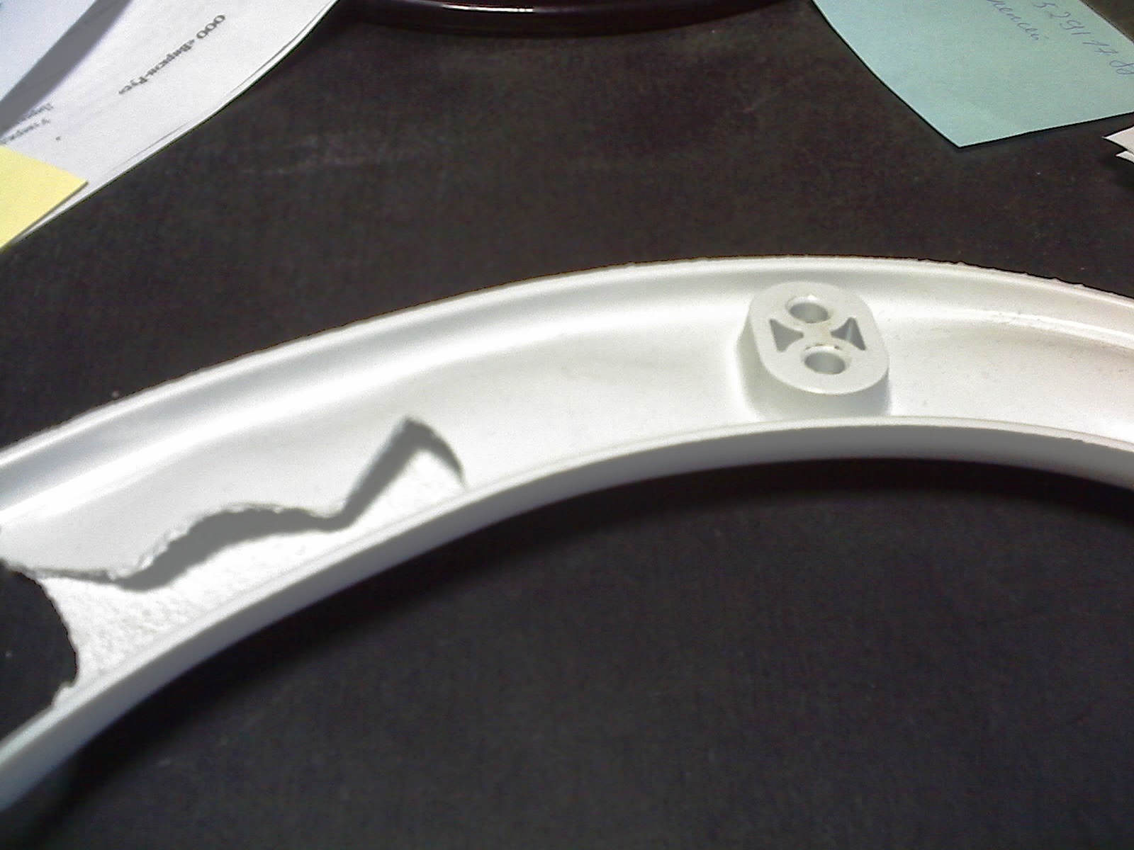

#15 Сообщение Наталья Александровна » 14 фев 2014, 08:32
А какова может быть ПРИЧИНА такого брака?
Возникает он периодически. (На фотографии приведен самый ярко выраженный, для наглядности.) Прессовщики борются с ним изменением распределения порошка в дозаторе.

#16 Сообщение Karakol » 16 фев 2014, 12:05
Похоже на вздутие материала, тобиш пузырь газа. У нас встречалось, правда не такие большие. Боролись увеличением температуры, добавлением времени выдержки, подпрессовкой. Ну и материал подсушивали. На каждый вид изделия и партии материала индивидуально. Прикреплю табличку для наглядности. Ей 30 лет, а все актуальна :-): . Вот еще, если вздутие всегда в одних и тех же местах, проверяйте ближайшие к этому месту тэны.
