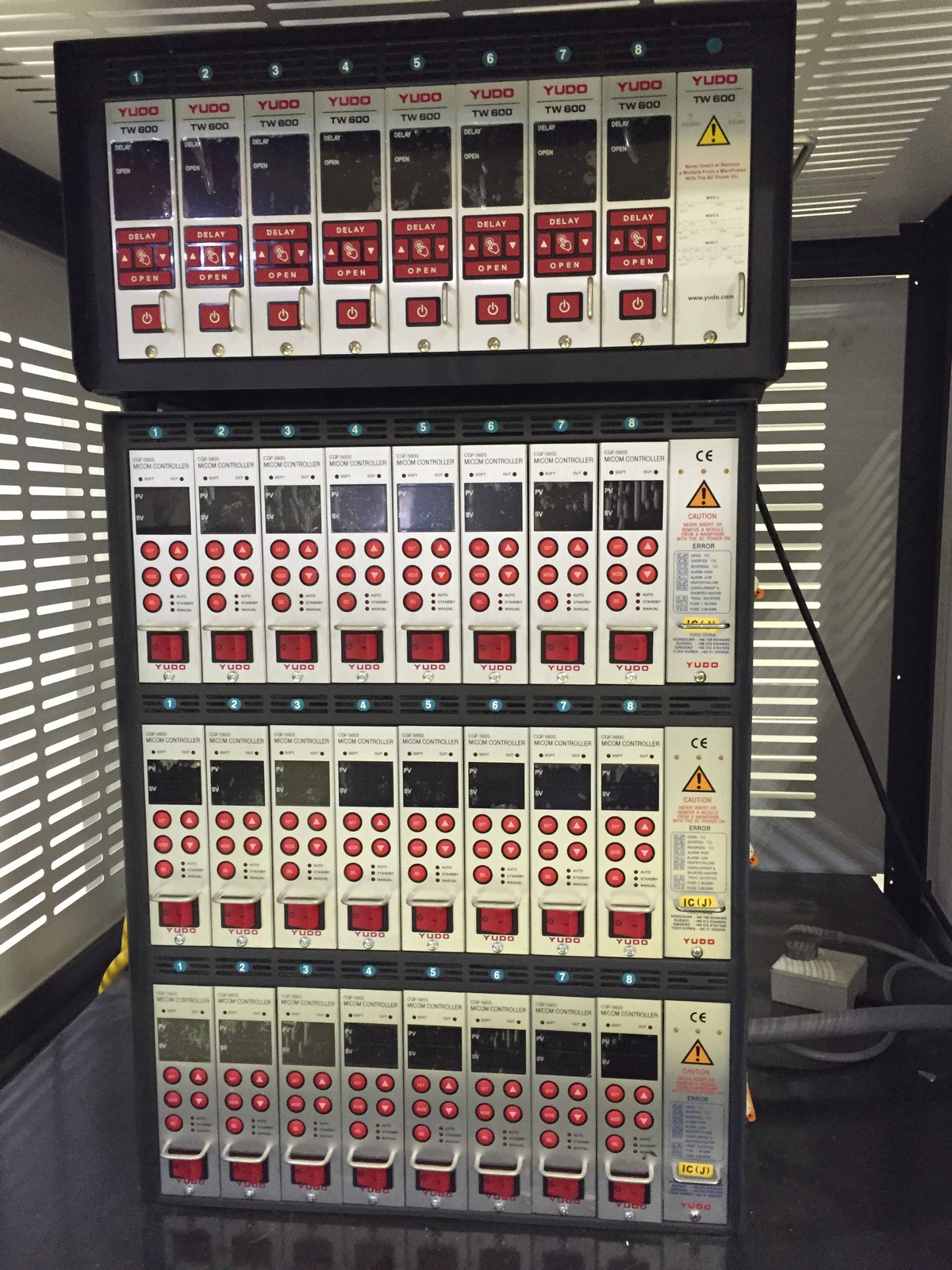

Обновление, касающееся покупки контроллеров управления горячеканальной системы.
Отечественные литьевики пластмасс любят приобрести прессформ в Китае и чтоб два раза не вставать - пачку таких контроллеров к ним. На выставке Росмолд-2017 провели работу. Выяснилось что самые лучшие прессформщики и любимые клиенты YUDO в Китае предлагают контроллеры на условиях FOB Китай ровно по той же цене, что можно приобрести в YUDO Россия с доставкой, пошлиной и НДС. Кроме того, знайте, что таможенное оформление контроллеров - процедура не из приятных.
Считайте ваши деньги, оптимизируйте затраты!

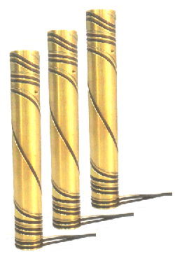

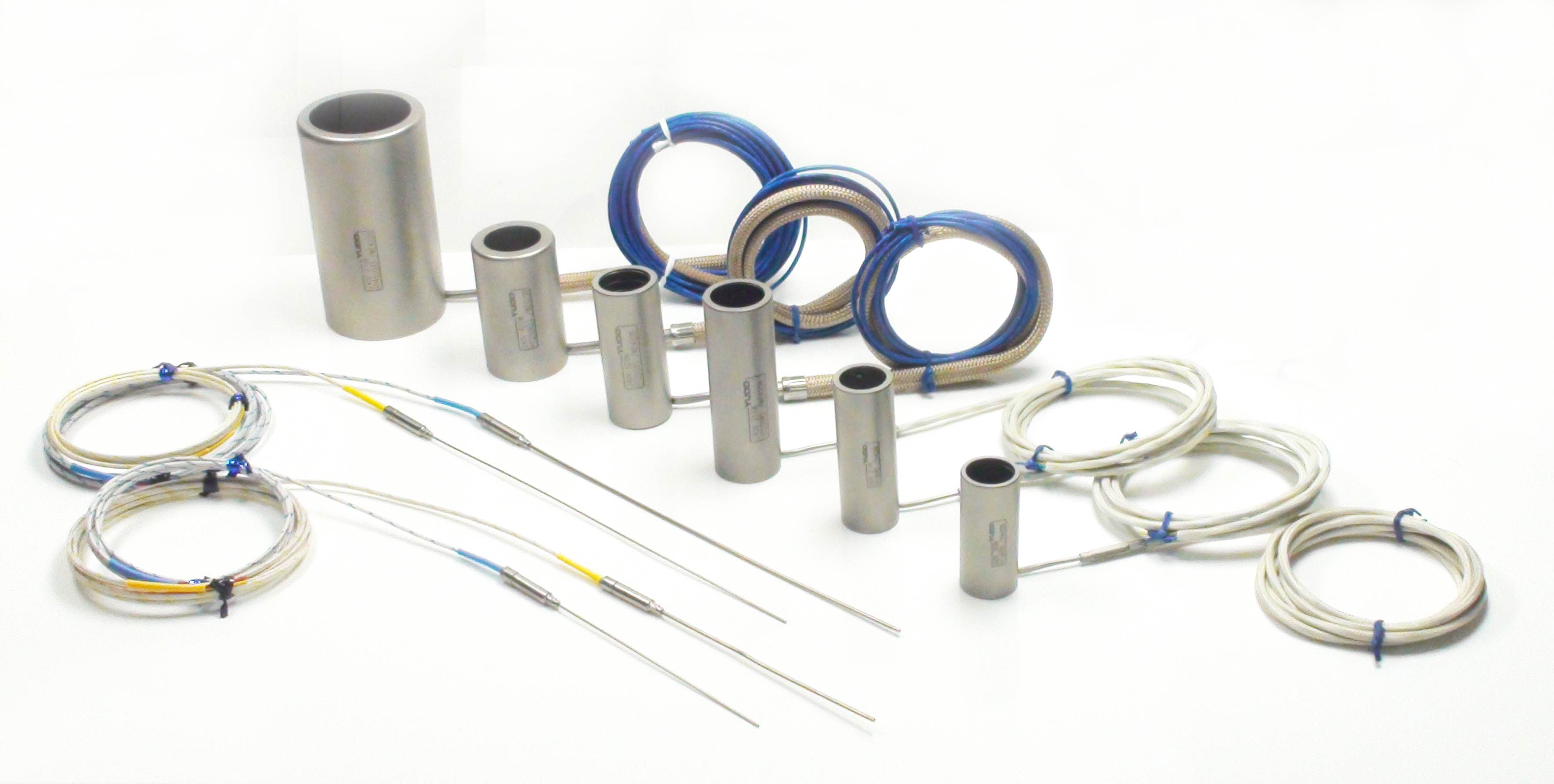

Re: Где приобретать запчасти к системам YUDO
Вы можете направить нам параметры. Однако замечу, что нагреватель с термопарой у нас объедены на CU-heater - это латунная втулка с в витым нагревательным элементом и термопарой. Другие конструкции состоят отдельно из втулочного нагревателя и игольчатой термопары
С внутренним диаметром 14 нет. Есть 12 или 15 мм. Длина минимальная 30 и 37 соответственно. Мощность порядка 200 ватт. Это только нагреватель без термопары. Если с встроенной термопарой - латунная втулка как на фото - 15*45 мм - мощность 170 ватт. Других вариантов к сожалению нет.
