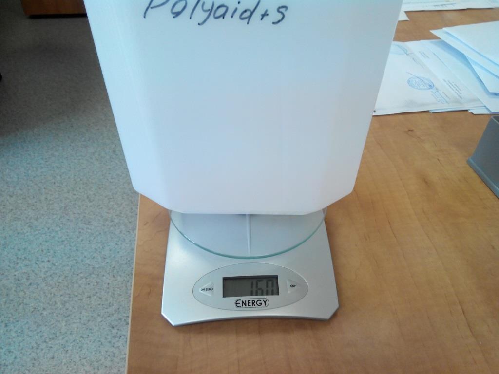

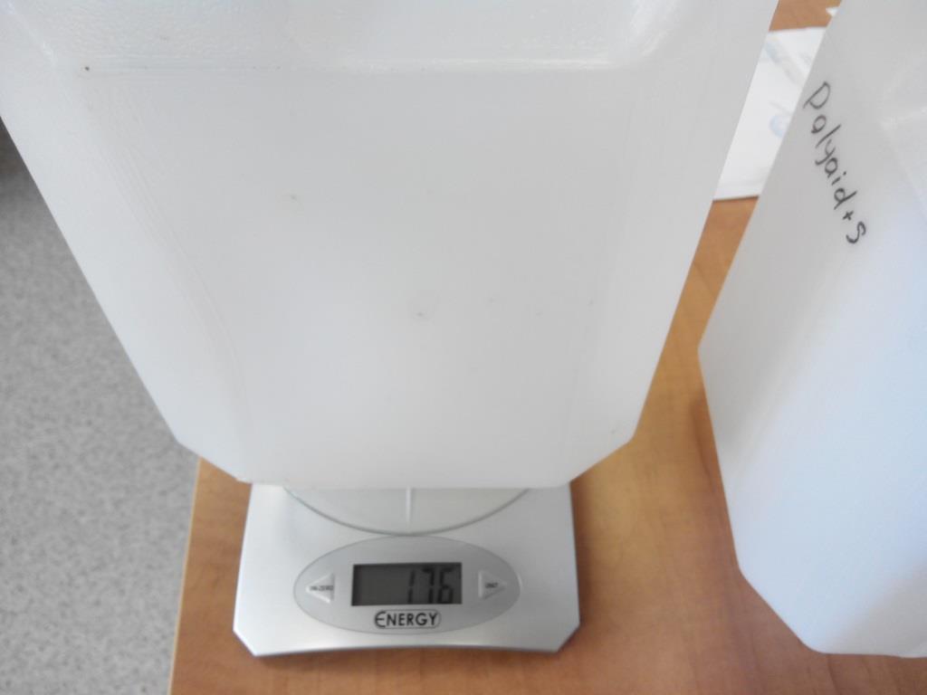

#8 Сообщение Iron Smile » 25 дек 2014, 14:52
Psyt писал(а):Здравствуйте,чтобы вы могли посоветовать для снижения себестоимости изделия из ПВД или ПНД не потеряв при этом в цвете и гладкости поверхности детали.
Жаль, что топикстартер давно не посещал форум. Думаю, ему было бы очень любопытно...
Канистра с модификатором
Канистра без модификатора
