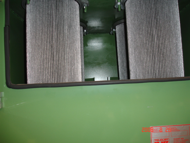

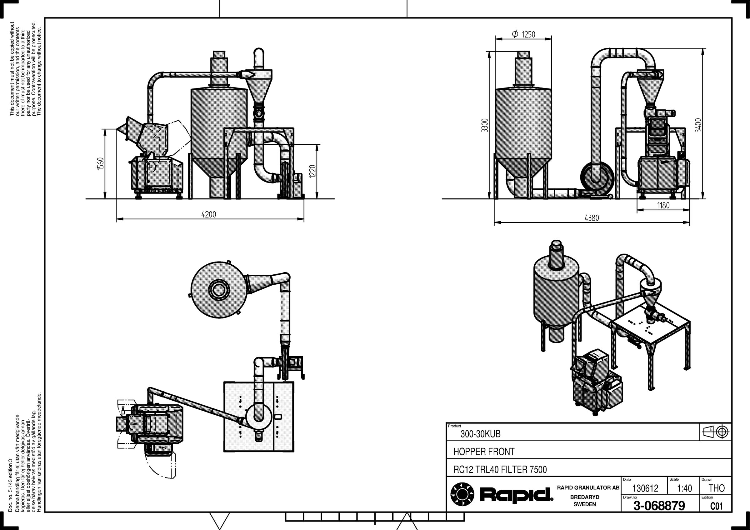

Если материал сильно пылит, то пыли хватает и в «дроблёнке», и в исходящем воздухе, который выбрасывается обратно в производственное помещение. В результате пыльные фильтры после циклона быстро забиваются, обрастают снаружи, и висят дальше как сталактиты. И вокруг такой дробилки всё припорошено ровным слоем той же пыли.
Как с этим бороться? Во-первых: минимизировать образование пыльной фракции, во-вторых: по максимуму закрыть пыли доступ наружу.
По словам спецов из Rapid, при прохождении материала воздуходувки образуется до 25% от общего объёма пыли. Значит нужно убрать воздуходувку с пути дроблёного материала в циклон. Итак, располагаем её (воздуходувку) почти в самом конце дистанции, и тянем материал из дробилки. Кроме того, что материал не будет «молоться», такая система ещё помогает создать эффективный вакуум, и обеспечить достаточный поток воздуха через камеру дробления, попутно охлаждая её. Сначала поток воздуха с дроблёными частицами будет попадать в циклон. Там, понятно, материал ссыпается вниз. Тут под циклоном устанавливается ротационный клапан, который вращаясь, позволяет дроблёнке порциями ссыпаться в тару без нарушения вакуума. Воздух же с оставшимися в нём мелкими фракциями идёт через воздуходувку, а после неё и на фильтрацию.
Альтернативой пыльным «сталактитам» служит закрытый автоматически очищаемый фильтр. Это большая «бочка», внутри которой фильтры периодически прочищаются ударами сжатого воздуха. Выход чистого воздуха организован через верх. Там ещё глушитель есть. Но стоя рядом, и слыша «выстрел» по фильтрам, понимаешь, что глушитель как-то мало помогает). Пыль валится в накопительную ёмкость. Она на колёсиках. При наполнении (там датчик уровня имеется) ёмкость легко отделить и опорожнить.
Места такая система транспорта материала требует, конечно, больше, да и денег дополнительных стоит. Но зато вокруг дробилки, на самой дробилке, на таре с «дроблёнкой» и окружающем оборудовании пыли нет совсем.
Прикладываю фото фильтров в описанном варианте и чертёж всей системы.

#7 Сообщение Денис Рудковский » 15 сен 2014, 16:17
и чертёж... в tif что-то не прицепляется.
Если получится пересохранить, выложу позже.
получилось
