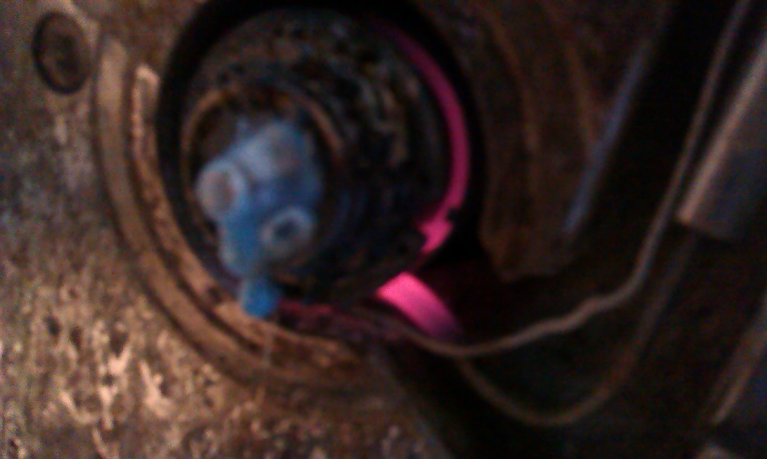

С ИМИД и Д-М-Е не имел дел.
Брал в Полимернагрев без термопары, термопара отдельно: http://polymernagrev.ru/vitkovye-spiral ... rh-17.html
Они возят из Испании, 2-3 недели если есть на складе в Испании и 4-5 недель если спецзаказ.
Поставил на свой канал:
Горячий канал 1 из 12 нагрев + термопара
