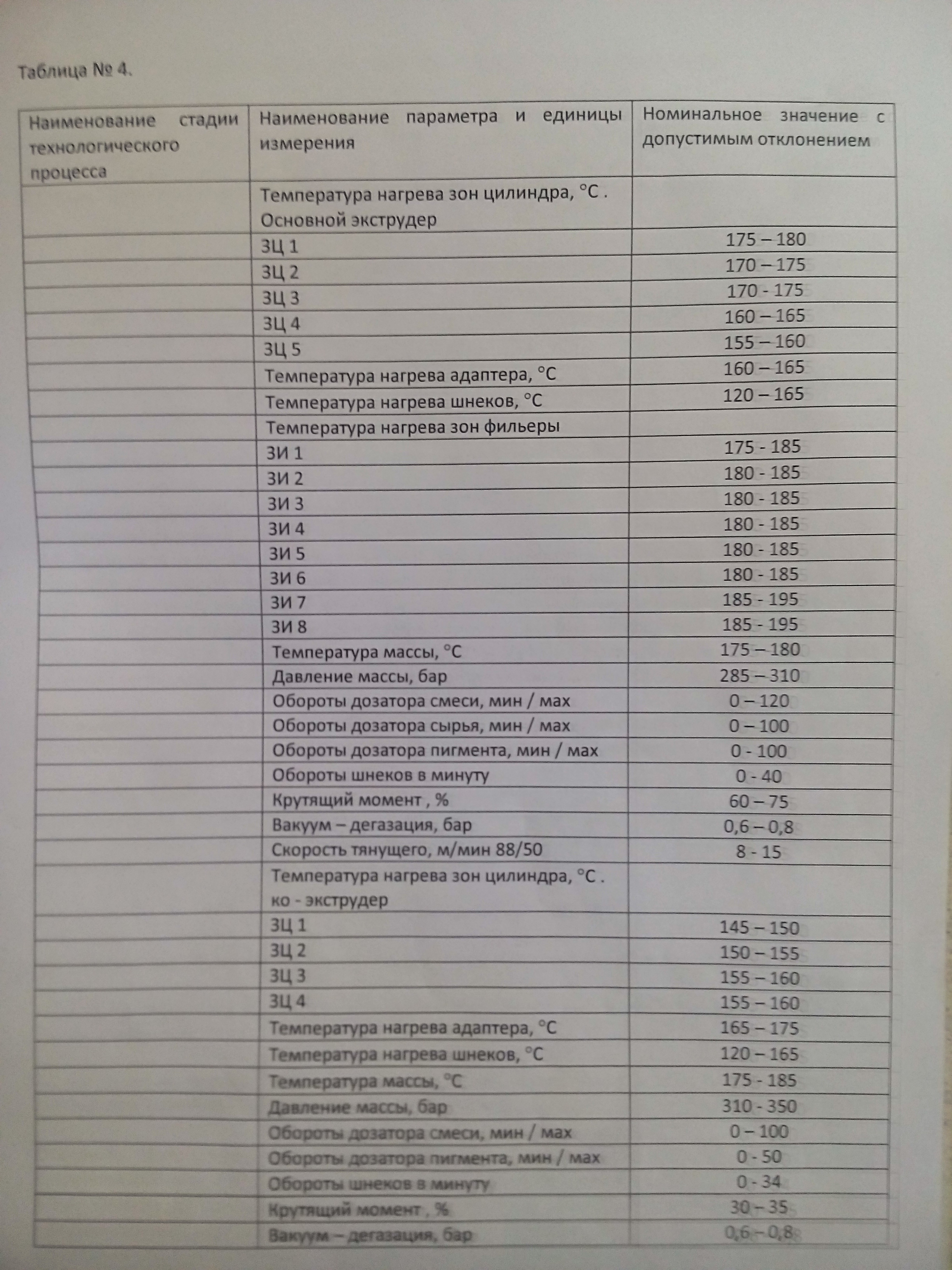

Доброго времени суток. Уважаемые коллеги, мне необходимо составить технологические карты на каждый вид профиля, который мы изготавливаем. У меня такого опыта нет. Может поможете? Как, что, с чего начать? Или поделитесь образцом уже готового тех.процесса. Заранее спасибо.

Интересная ситуация получается: все заходят посмотреть, может какие- то плюшки в теме - а ннет!!! Никто напрягатся особо не хотите! У меня что то наподобие есть, завтра скину в лс. Будьте здоровы!

Таблица №4 выглядит серьезно.
Доводилось изготавливать профили из пластиката ПВХ. В карте содержались:
- марка и код профиля, номер фильеры ;
- применяемое сырье;
- габаритные размеры, вес погонного метра для контроля качества;
- метраж и вес бухт или отрезков.
Параметры технологического режима: температуры, обороты, давление.

К габаритным размерам я добавлял ещё допуски. Что бы могли понять что гонят брак... За это расстрел)))
Также добавил бы значение вакуума в калибрах. И вакуум в танках.
Скорость тянущего тоже надо.

Сорри, это часть тех. карты, другая часть где- то затерялась)
