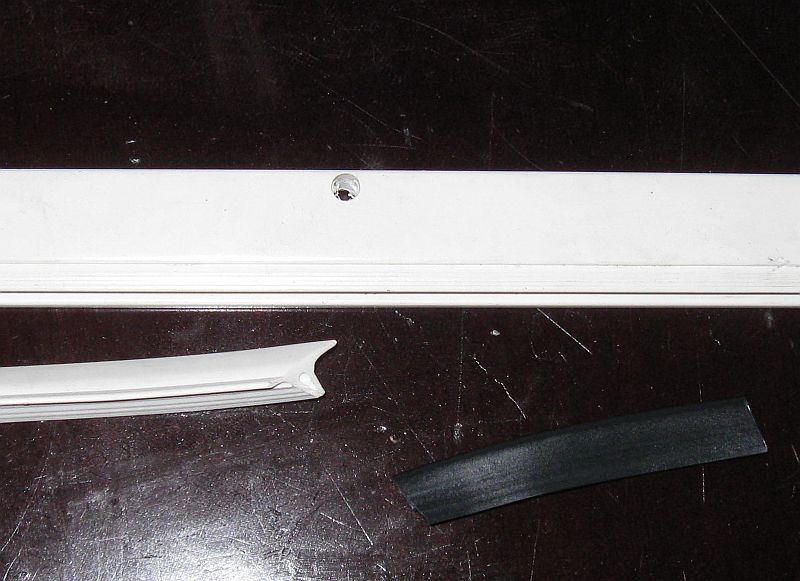

Здравствуйте, прошу прощения, если немного не в той теме отписываюсь.
Посоветуйте, пожалуйста, экструдер для изготовления комплектующих для монтажа натяжных потолков.
Материал ПВХ.
Заранее благодарен, Александр.
Материал ПВХ.

Для производство такого комплекта я бы предложил.
Для багета. Смеситель (двухстадийный) 100/200- экструдер коничка двухшнековая Ф50- дробилка ( в идеале - мельница) . Материал в таком комплекте железа можете готовить сами - либо порошковую смесь ( смесь ПВХ с добавками). либо перрабатывать вторичку окна.
Для гарпуна. Одношнековый экструдер Ф30-35. Готовая гранула от Биохимпласта либо Солиграна...
Такой комплект железа может дать Вам около 70-75 км багет + гарпуном в месяц

а реально ли сэкономить и производить все 3 элемента: багет, гарпун и вставку на одном экструдере. Эсли да, то какой лучше использовать.

теоретически всё возможно, но при этом необходимо будет согласовывать инструменты по производительности
и следовательно по стоимости
тут объём считать нужно и прикидывать что выгоднее
на старте можно и без смесилки обойтись, но гранулированное сырье может не пройти по экономике
